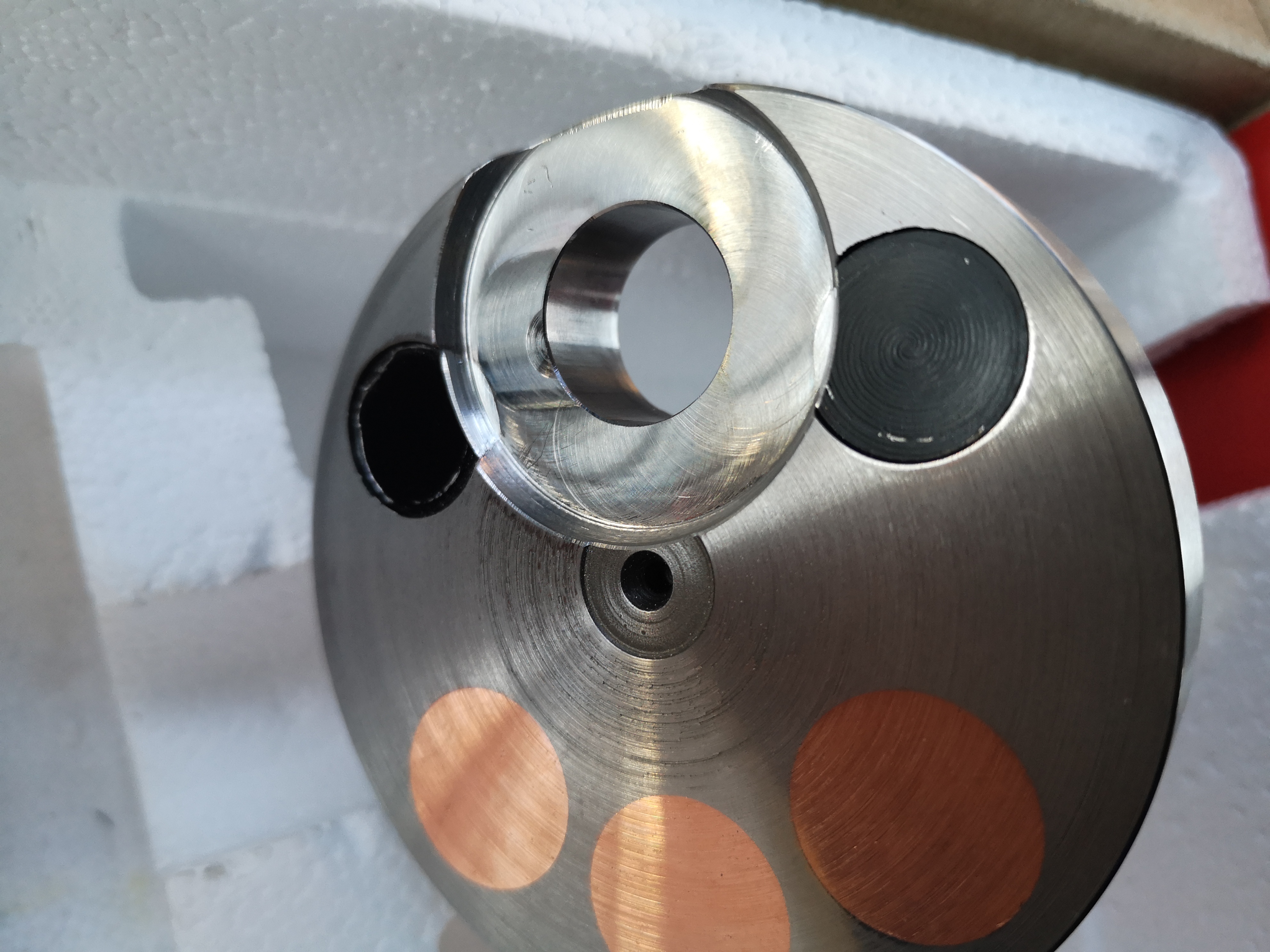

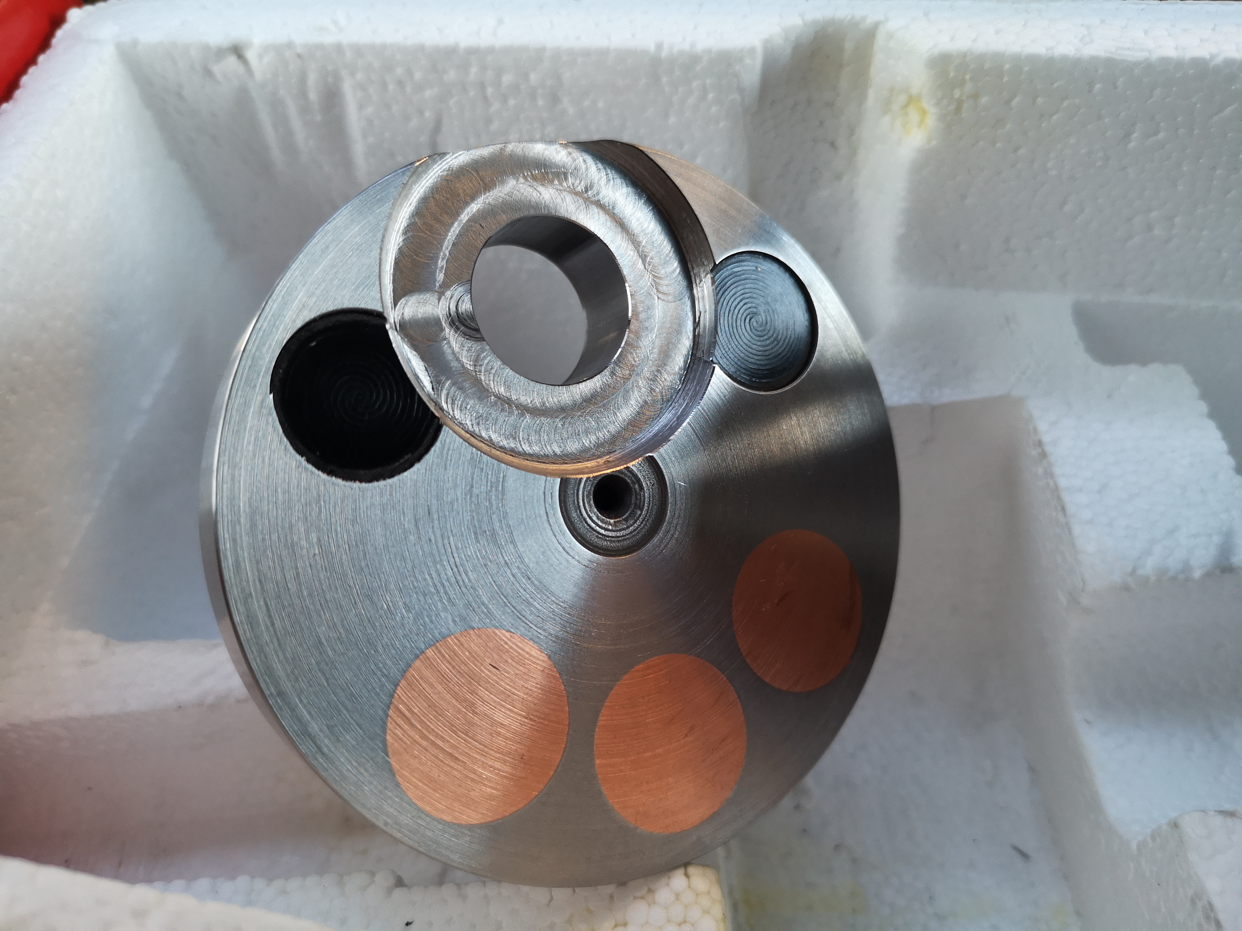

Servus zusammen, da ich gerade eine Chappy mit einer Langhubwelle von RRB und Puch Italkit Zylinder umbaue und auch noch einen Bop Motor da liegen habe, ist mir die Idee gekommen auch diesen Motor für den Italkit Zylinder umzubauen.
Da es keine 80ccm Bop Kurbelwelle mit einen 42mm Hub mehr zu kaufen gibt, habe ich nach einer Alternativ Lösung gesucht.
Für die Dt50 gibt es verschiedene Hersteller von Tuning Kurbelwellen mit unterschiedlichen Hüben.
Ich habe mich für die VOCA Kurbelwelle mit 43mm Hub entschieden.

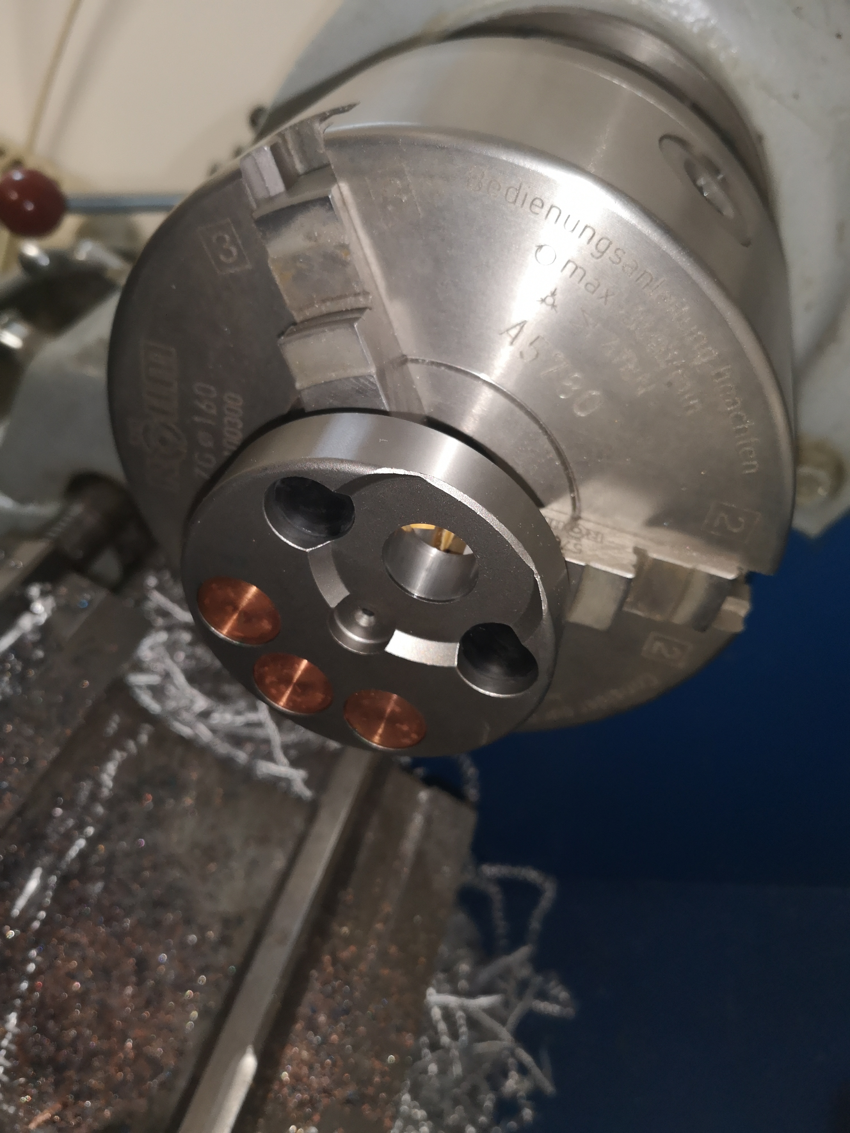

Da die Dt50 Kurbelwelle 6mm Breiter als die Bop Kurbelwelle ist, war mir klar, dass es noch einiges zu messen und zu bearbeiten gibt.
Die Kurbelwangen habe ich auf der Innenseite abgedreht und die Absatz für das Pleuel hat mir ein Freund auf der CNC gefräst.
Jetzt warte ich noch auf das 90mm Italkit CNC Pleuel, dann kann ich die Welle wieder zusammen pressen und richten.
Gruß Hubert

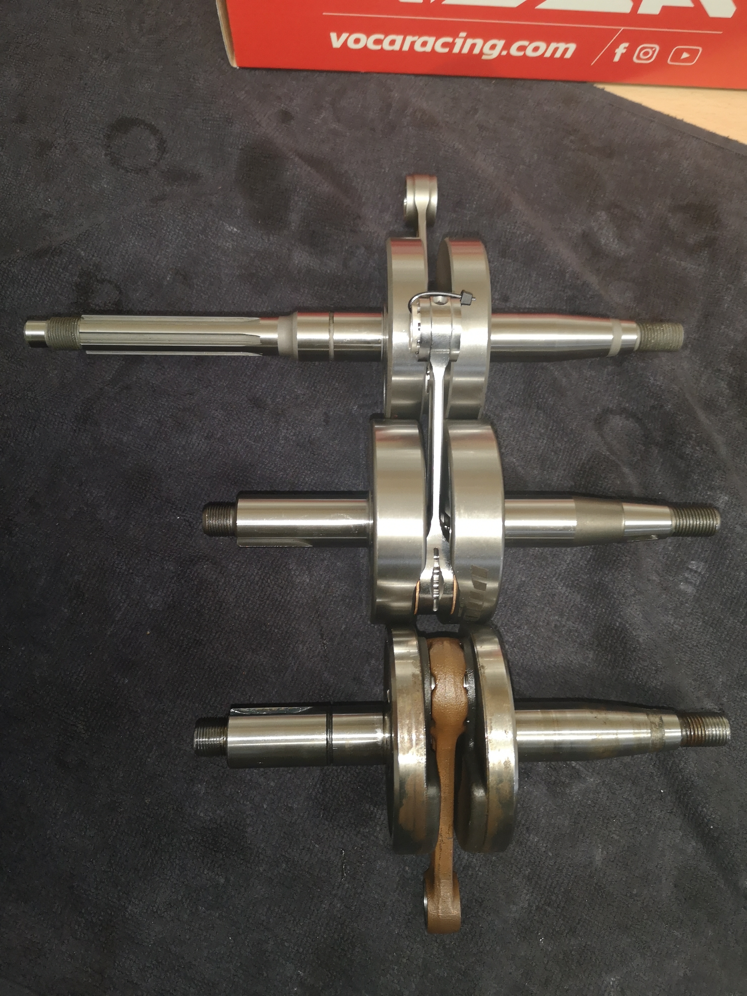

Servus Hubert
Sind die Strümpfe links und rechts von der VOCA gleich mit der von der Bop ? Klar es fehlt noch die Nut für die Gummidichtung und das Loch für den Pumpenantrieb aber soll sind wohl Kleinigkeiten. :)
Respekt! Für die Arbeit.
Bevor ich mich für die VOCA Welle entschieden habe, habe ich die Standard Dt50 Kurbelwelle mit der Bop Kurbelwelle verglichen. Da der Dt50 Primärstumpf mit aufgesetzten Ritzel nur 3mm kürzer ist als der Bob Primärstumpf ist, sollte es keine Probleme geben.
Gruß Hubert
