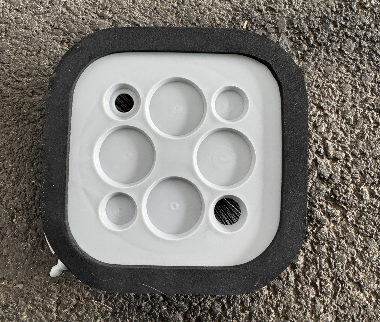

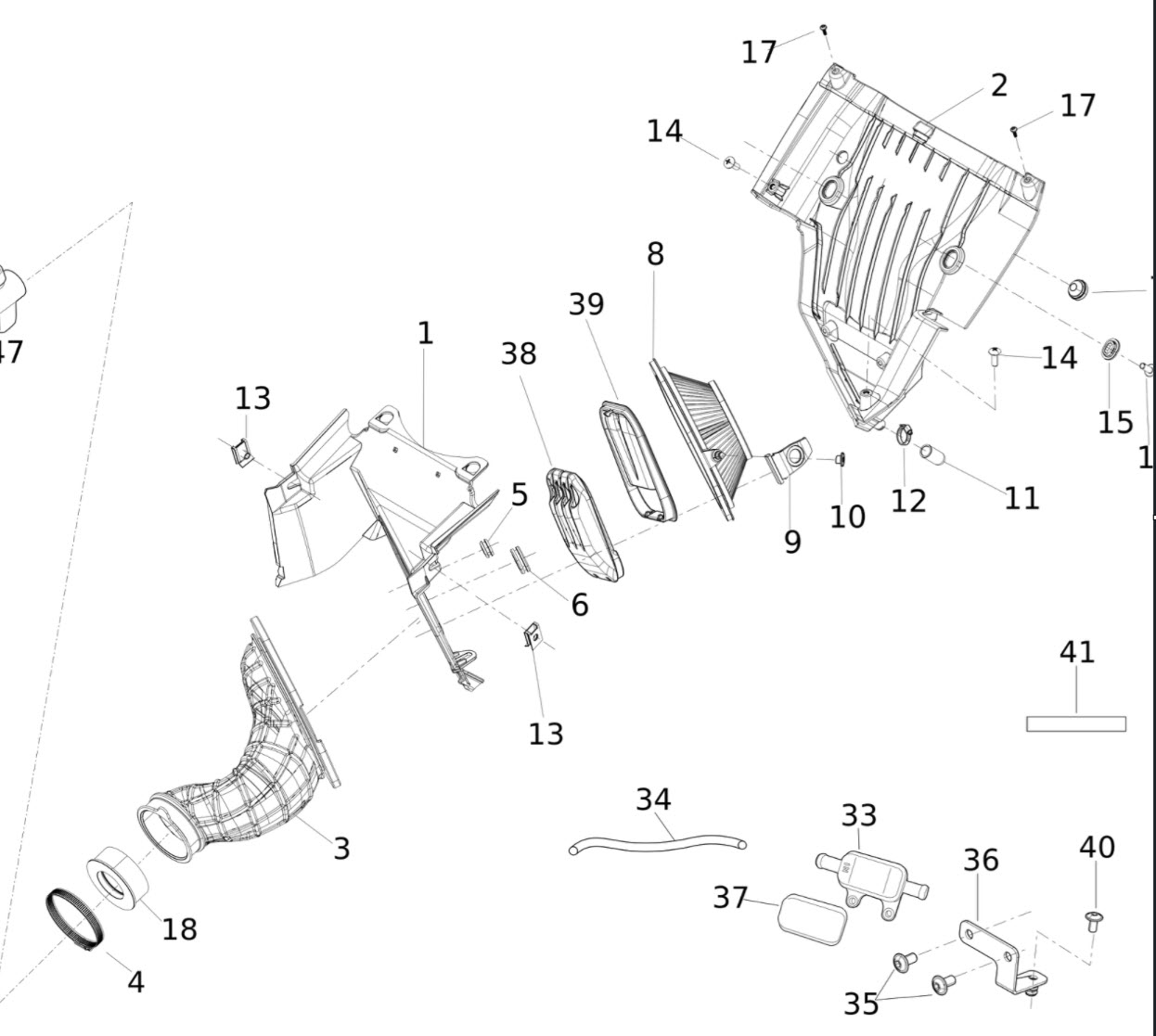

@HerrSuhrbier, da hast du Recht ich wollte nicht zu viele Stellschrauben ändern, aber unabhängig davon hatte ich den Luftfilter mal entfernt, mir ist nicht ganz klar ob hier die Nummer 38 , das Reduzierstück sein soll?
Es gibt ab Euro 4 aufwärts nur einen ganzheitlichen Ansatz. Alles andere geht schief. Ich habe mit viel Zeit (dank Carola-Hölle) und ausprobieren alles mögliche am AM6 mit Abgasbehandlung getestet. Das zu 100% funktionierende Ergebnis ist das Howto. Arbeitest du diese Schritte exakt ab, dann läuft die Karre zu 100 %. Es gibt hier einige Foristen, die das so gemacht haben. Einige habens erst so wie du stückchenweise probiert und sind gescheitert. Um dann letztendlich doch die gesammte empfohlene Vorgehensweise zu realisieren.

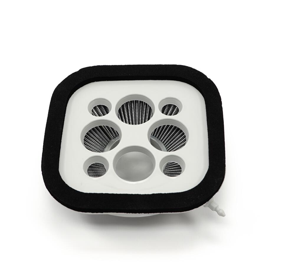

Zum Thema Luftfilter. Der serienmäßige ist ungeeignet für jegliche Tuningmaßnahme. Du mußt alle Löcher öffnen, oder den für die 125er kaufen. Das Reduzierstück im LuFi-Kasten kann weg.
Und nochmal! Das SLS muß stillgelegt werden. Sonst geht hier nix weiter.

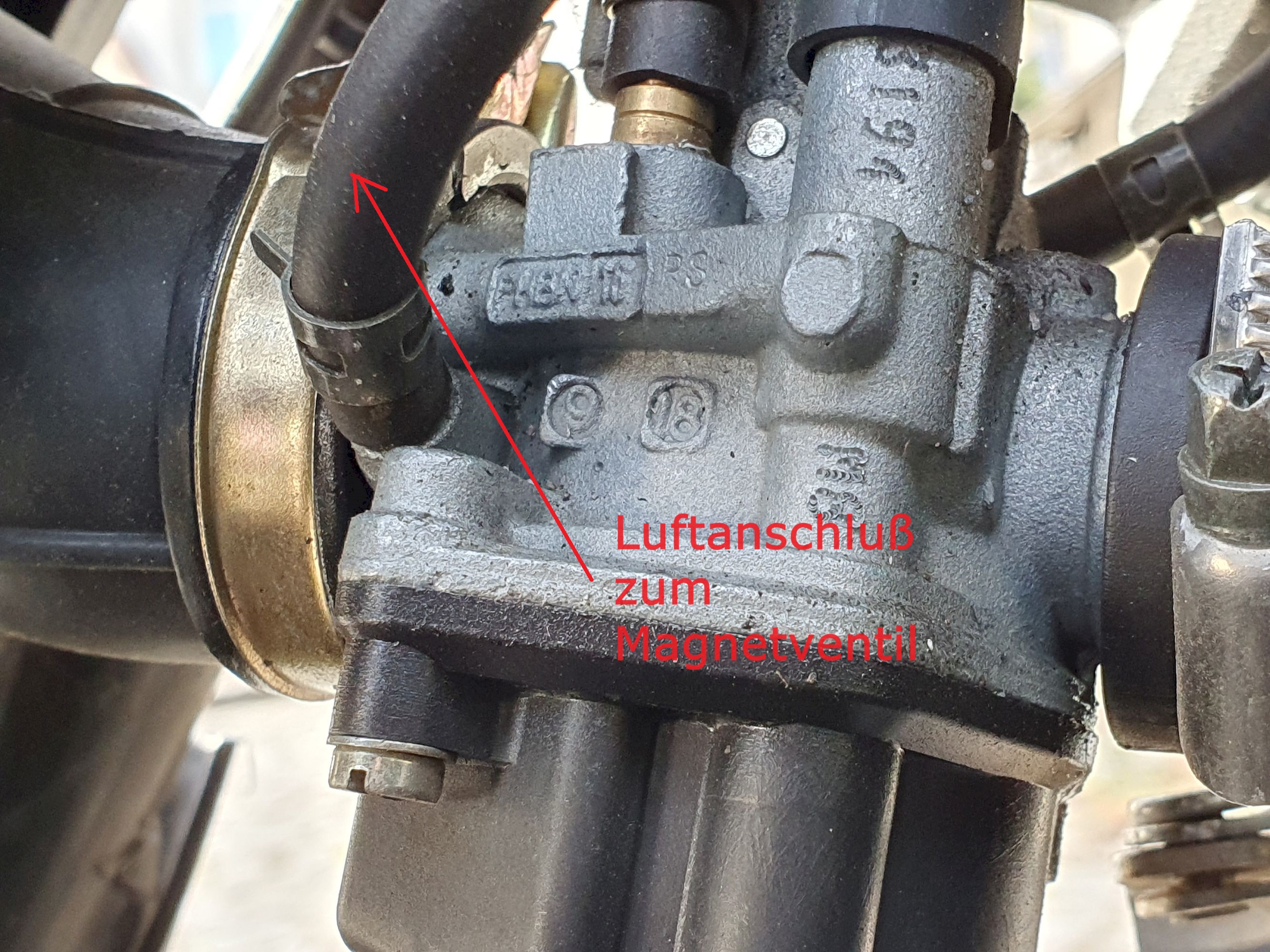

Schlauch "34" und Ventil "33" dürfte auch am LuFi Kasten hängen. Den Schlauch verschließen. Das andere Ende dürfte zum Krümmer gehen.
Ist dieser Vergaser verbaut? Dann den Schlauch verfolgen und man stößt auf das "böse" SLS Magnetventil. Dort den Schlauch abziehen. und sowohl das Magnetventil, als auch den Schlauch luftdicht verschliessen. Elektrischer Anschluß bleibt so. Ab dann wirds deutlich "entspannter".

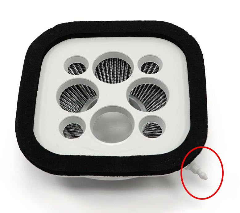

Danke, muss ich mir später anschauen. Zu dem Luftfilter noch eine kurze Frage. was passiert mit dem Nippel?
Den kann man sich einmal täglich anschauen:)
..oder besser zumachen. Ohne weitere Funktion. Normalerweise nutzt man so einen hohlen Anschluß um irgend etwas lastabhängig zu steuern. Zum Beispiel Einspritzung. Brauchen wir aber hier nicht. Oder ist das eine Befestigung für eine Gummihalterung? (Falls nicht hohl)
Gerade gesehen, Gummihslterung 🤣🤣🤣 Alles umgebaut, jetzt mal testen...
