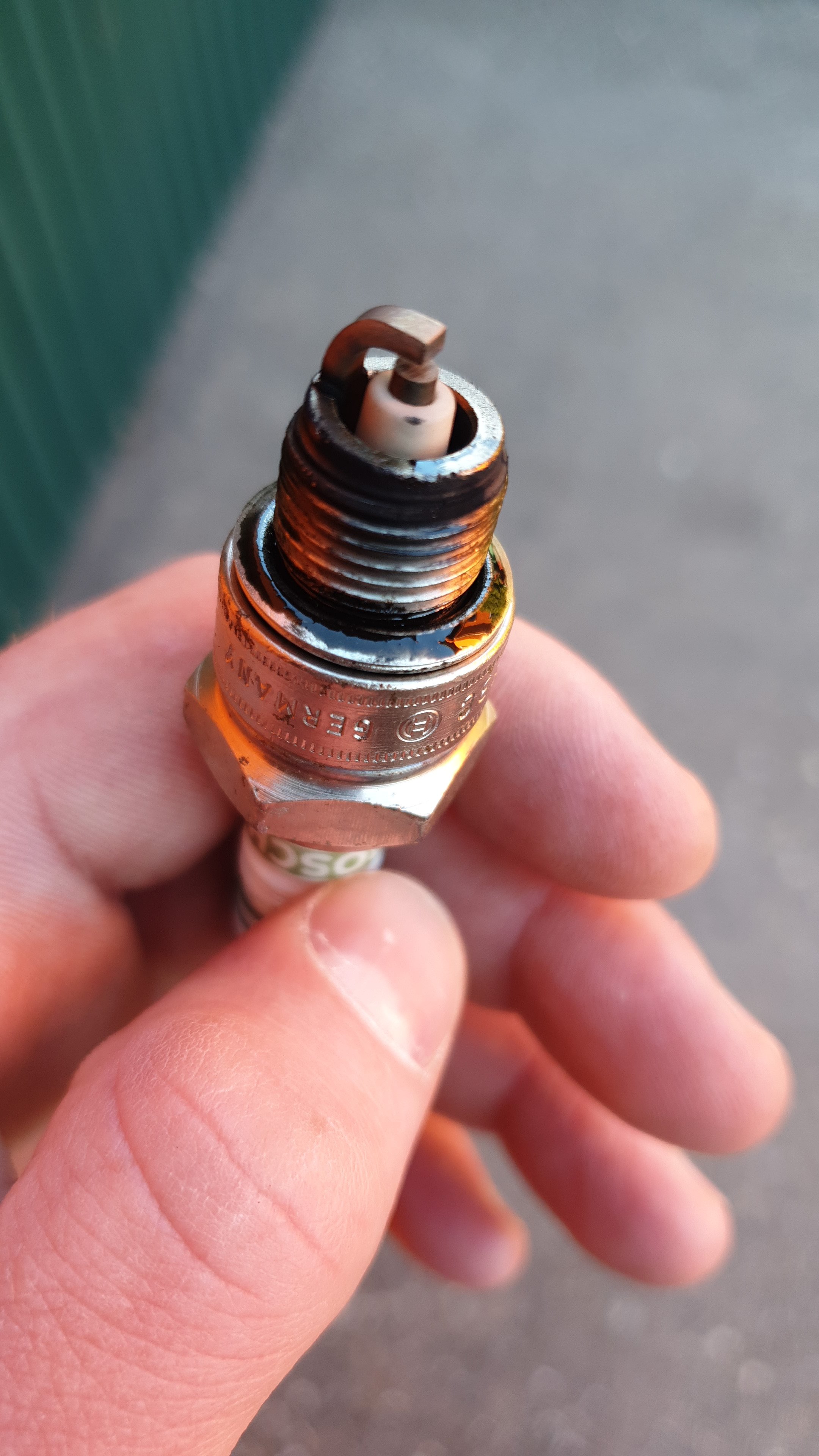

Bei meiner Hercules KX-5, Bj 1988, ca. 10500km auf der Uhr (originalzustand), welche ich seit 08/21 besitze habe ich das Problem, dass die Vergasereinstellung/abstimmung wohl nicht wirklich passt. Es ist der Bing 18-15-101 verbaut, der auch drauf sein soll.
Als ich sie bekam fiel mir schon auf, dass sie wohl zu fett läuft. (sehr dunkle, schwarze Kerze) Die Standgasgemischraube war wie ich feststellte ganz drin. In meiner Naivität dachte ich vor einigen Tagen, dass ich das ganze mit einer halben Umdrehung nach draußen korrigieren könnte. Allerdings ist die Zündkerze auf einmal nicht mehr Tiefschwarz, sondern am Isolator weiß (evtl. minimal grau), und das gewinde der Kerze leicht geschwärzt und ölig. Richtige Kerze ist Verbaut und beim Mischen des 1:50 Gemisches passe ich immer penibel auf. Habe auch etwas im Internet recherchiert und Herausgefunden, dass die schraube nur vom Stand bis 1/4-Gas zuständig ist. Und für die höheren Drehzahlbereiche die Teillastnadel und für max. UpM die Hauptdüse ausschlaggebend sind.

p.s
Noch ein Bild von der Kerze mit der Halben Umdrehung an der Standgasgemischraube offen. Sieht auf dem Bild etwas Braun aus, ist es aber leider nicht! :( Liegt wohl am Lich

Entscheidend für die Gemischzusammensetzung bis 1/4 Last ist primär die Leerlaufdüse.
Dann übernimmt bis 3/4 die Nadel in Verbindung mit der Hauptdüse.
Kerzenbild nimmst du wie folgt:
1) Fahren mit Volllast und Höchstgeschwindigkeit
2) Kupplung ziehen und sofort Motor abstellen
3) mit stehendem Motor abbremsen
4) Kerze demontieren und begutachten
Gruß Matthias
