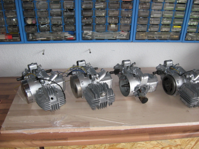

Glückwunsch,sollte ich auch mal versuchen hab noch einen Orginalen Optima Motor mit Kickstarter da liegen.
Der zweite von links ist der Optima,das gute Stück .
