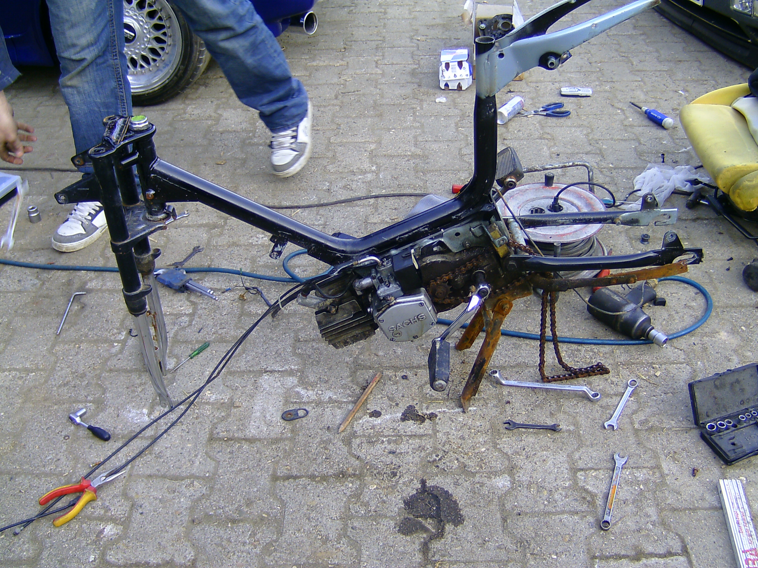

Es ist zwar ein bisschen spät am frühling aber was solls,der nächste Winter kommt auch noch;-)hier die ersten bilder vom abbauen:

Gevatter Rost scheint da ja mächtig zugeschlagen zu haben. Wie sieht der Rahmen innen aus ?
ich weiß deswegen lackiers ich ja auch
den Rahmen innen sieht okay aus deswegen lass ich ihn
na dann ... stand wohl feucht das Ding
Ich würde den Rahmen trotzdem von innen versiegeln, nicht das es irgendwann eine böse Überraschung gibt.

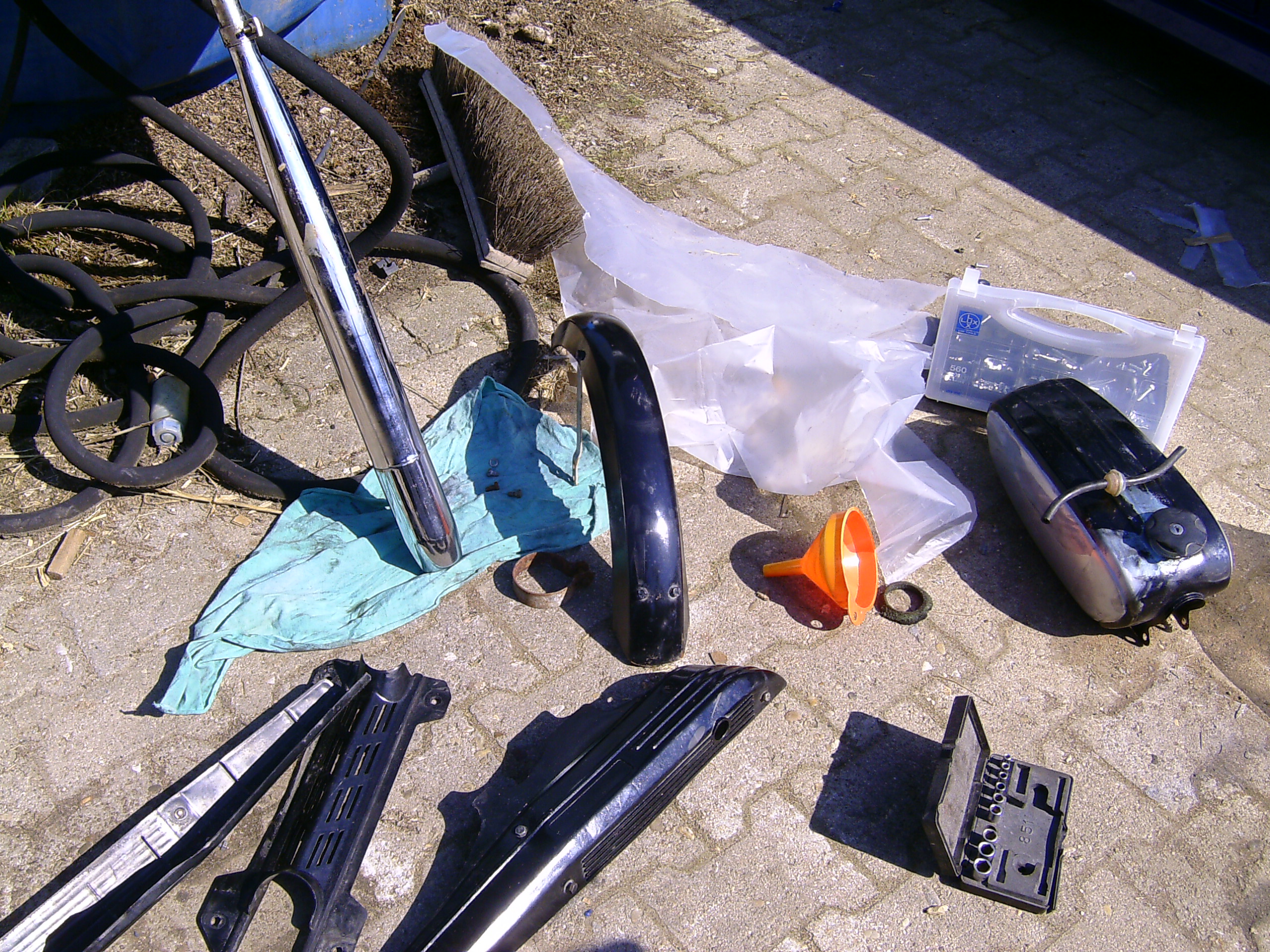

habe denn lack von meine anbauteile entfernt
Der Rahmen ist etz auch befreit von dem lack.
diese Woche bestelle ich mir noch verchromte Spiegel für hercules.
Gruß.

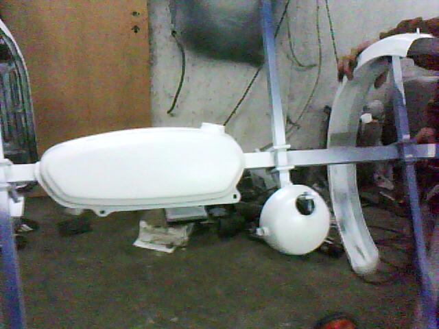

habe meinen tank,hinterschutzblech,scheinwerferhülle,gepäckträger nassgeschliefen und grundiert leider aber nur mit spraydosen grundierung aber es müsste reichen für denn Lack.
zum vorderen schutzblech bin ich leider nicht dazu gekommen morgen aber werden die anderen anbauteile fertig lackiert sein und auch das schutzblech.
Wenn ich dann mit die kleineren dinge fertig bin werde ich mich mit dem rahmen befassen,

Das sieht doch soweit schon mal ganz gut aus.
Willst du die Schutzbleche wirklich lackieren ? Wäre die Variante mit blankem Edelstahl nicht eleganter ?
hm gute frage
weiß nicht mir gefällts lieber wenn es Lackiert ist=)
mal sehen was noch nicht ist kann ja noch werden.

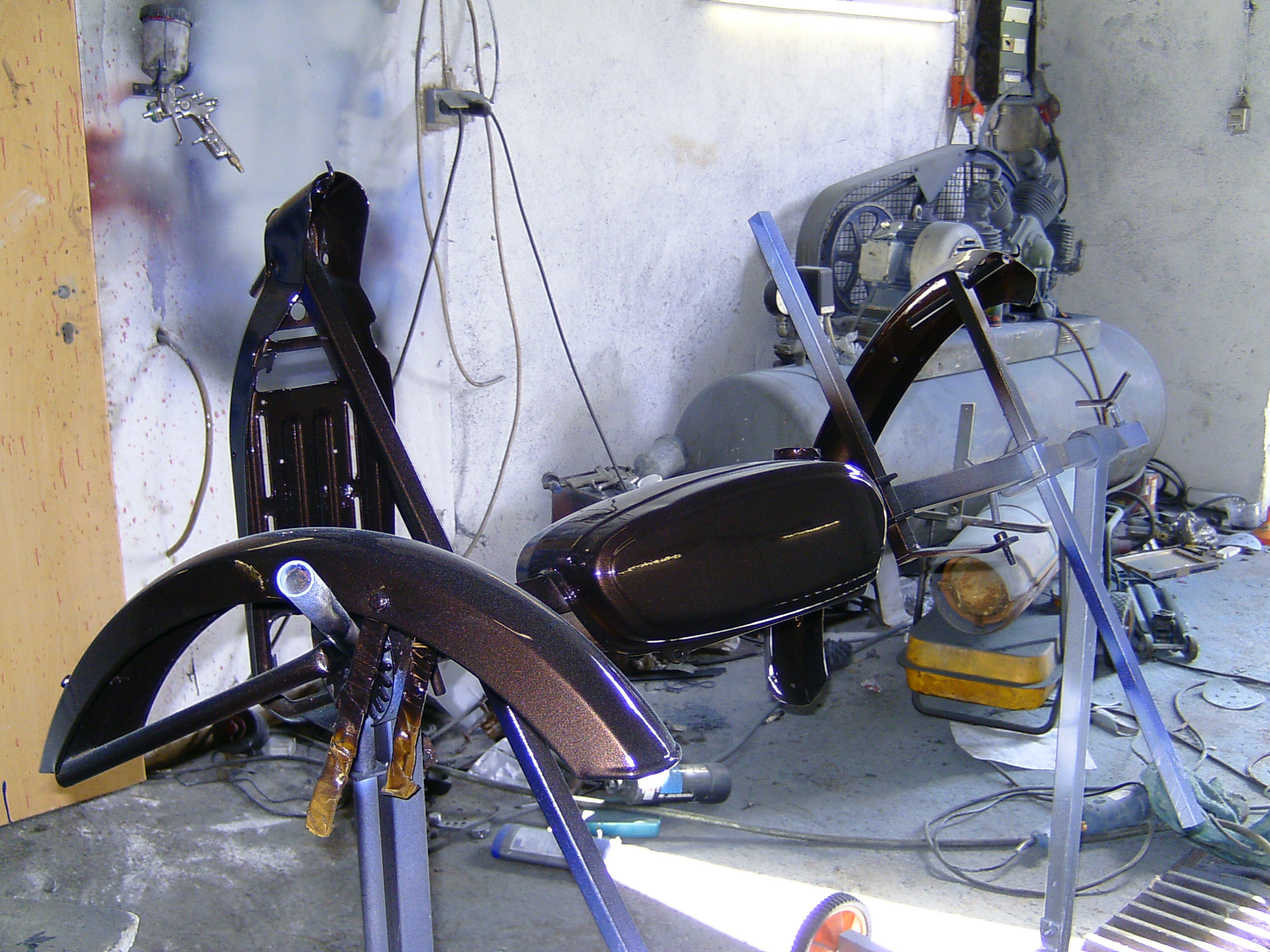

Also Gestern wurden die anbauteile Lackiert die farbe is die vom Mini des Braun
Drei Basisschichten Lack und drei Klarlack schichten sind droben leider hat sich über nacht a bissl staub angesammelt aber es ist schon fest also muss ich mir keine sorgen machen,mir persönlich gefällt dieses Braun ganz gut.

Das ist dann halt keine S sondern ein Normalmodell. Was bei dem Exemplar ja auch original ist.
Mit dem Lack könnte ich mich nicht anfreunden, der ist sowohl vom Finish als auch von der Farbart her viel zu modern für das Fahrzeug. Aber das ist auch wieder Geschmackssache.
Speedguru geb ich dir recht der Lack ist zu Modern
aber mein Ziel ist es eig das alte mit dem neuen zu Kompinieren weiß auch nicht fasziniert mich irgendwie=)
