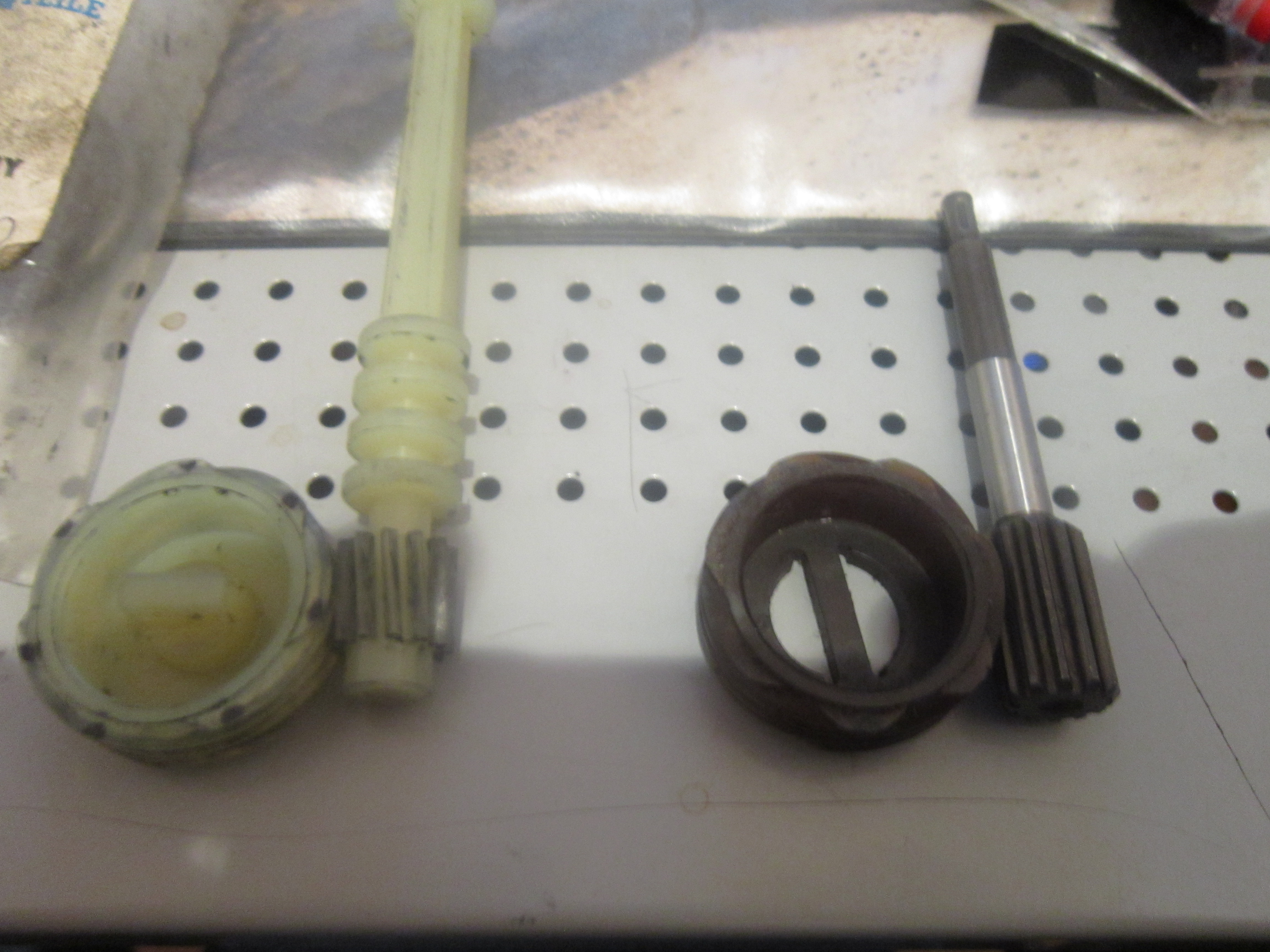

Du hast wohl 18x rechts .
Wenn man auf die Steigung schaut bevor man es in den Seitendeckel einsetzt und sie geht von rechts unten nach links oben ,dann ist es ein rechtes Schraubenrad.
Geht sie von rechts unten nach links oben ,dann ist es ein linkes Schraubenrad.
Rechtes Schraubenrad dreht in Motorlaufrichtung,dabei dreht das Schraubenritzel vom Motor/Hauptwelle aus gesehen links herum. Beim linken dreht sich das Schraubenritzel vom Motor/Hauptwelle aus gesehen rechts herum. Die Drehrichtung der Tachowelle ist dann bei beiden genau anders rum.
Links im Bild linkes SR, dreht sich das Schraubenritzel so wie es liegt rechts. Rechts im Bild RS, dreht nach links.<br /><br />-- 31.10.2018 22:02 --<br /><br />Fehler:
von unten links nach oben rechts,ist korrekt.

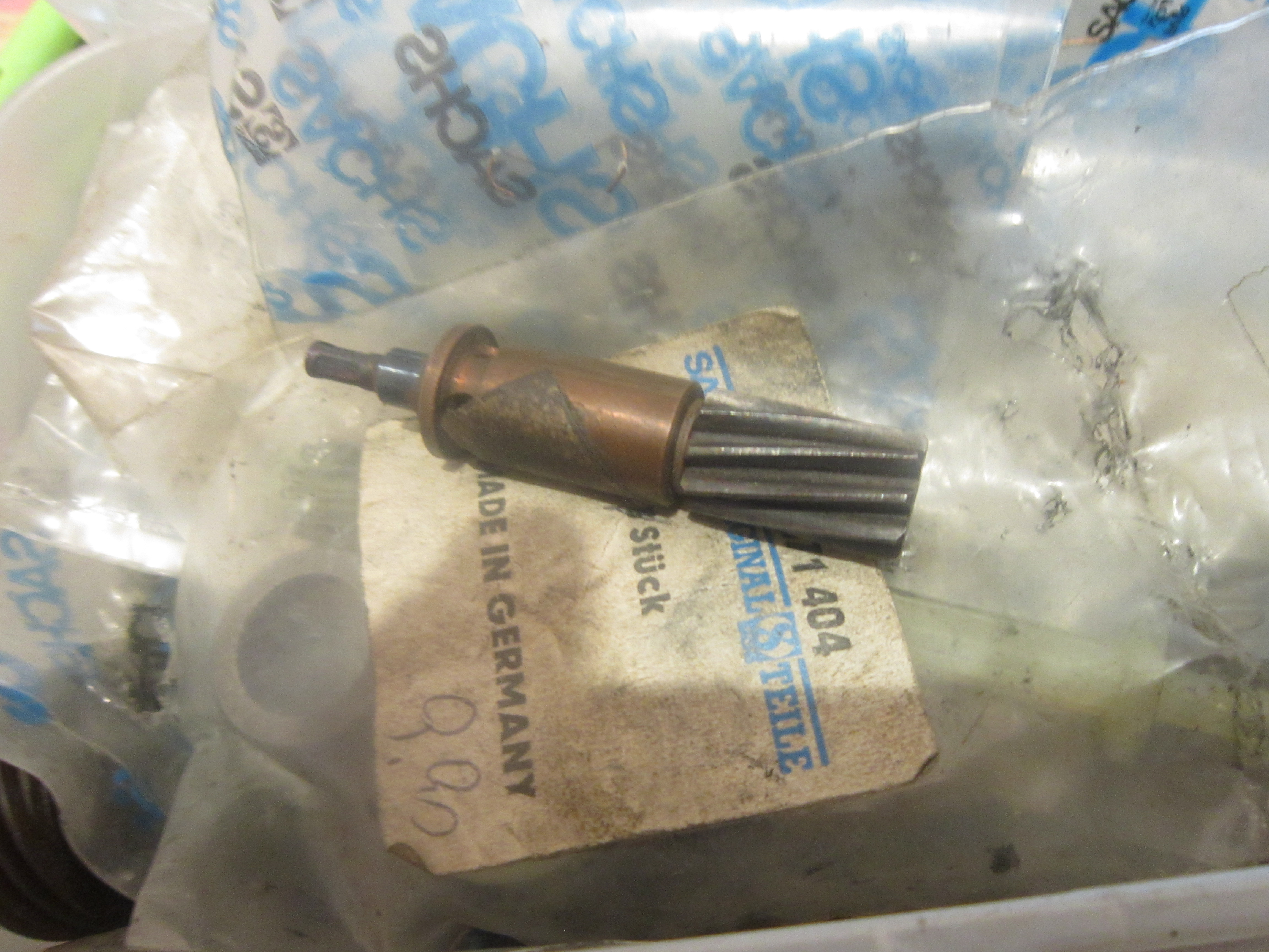

Man sieht aber auch ein schräg gezahntes Schraubenritzel. Von welchem Motor (ist das)?
50S Motor
