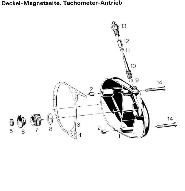

Hallo Roland,
lässt sich das Schraubenrad drehen? Probiers mal aus. Ich hoffe, dass du die Scheibe auch verbaut hast - die muss man nur bei Kunststoff weglassen. Wenn sich das Rad dreht, kann man auch das Ritzel mit einer leichten Drehbewegung einführen. Vorher einfetten. Die Bohrung dafür muss natürlich sauber sein. Vergesse bitte nicht das kleinen Metallplättchen vorher in die Bohrung zu geben (Nr. 9 auf der Zeichnung)
