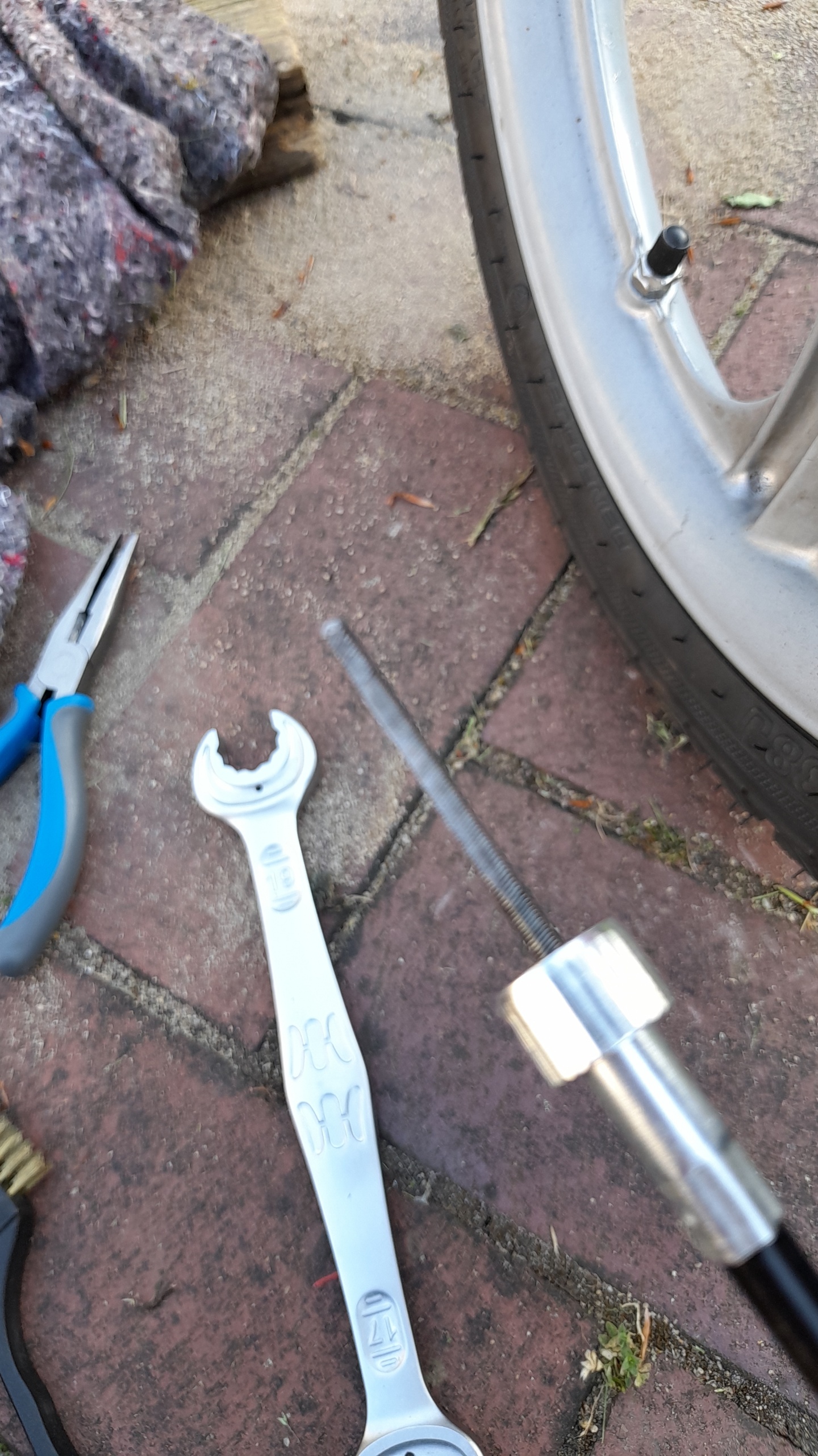

ich habe eine Pg Ciao Bj 1996
heute wollte ich eine neue Tachowelle und Antrieb verbauen.
Ich habe also erstmal das Lampengehäuse geöffnet um ans Tacho zu kommen und habe die neue Welle dort befestigt und an der Welle gedreht um zu sehen ob sich die Nadel bewegt ->"ja".
Dann wollte ich die Tachowelle am Tachoantrieb befestigen.
Dieser Antrieb hat ein Aussengewinde und die Welle ein Überschraubung dafür, also habe ich das Eckige ins eckige gesteckt, kurz am Rad gedreht und wollte dann die Überschraubung festdrehen, doch dann ist mir das Innenleben des Tachoantriebes entgegengekommen.
Besteht aus einer Messinghülse, an der auch das Gewinde sitzt und der eigentlichen Schnecke, in die das eckige Ende der Welle gesteckt wird.
Die Welle scheint also zu viel "Druck" auf den Antrieb auszuüben.
Warum?
Ich habe eigentlich alles passend gekauft.

Hast du ein Bild wie das nach dem Einschrauben aussieht?
Hier
Das sieht mir nach einem Fertigungsproblem aus.
Deine Welle ist aber die passende? Nicht dass das Innenteil zu lang ist.
Dann ziehst du dir den Einsatz heraus.
Wenn es die Presspassung ist, die nicht korrekt ausgelegt ist, dann hilft vielleicht folgendes.
Den Einsatz einpressen, von der Seite ein kleines Loch in den Antrieb bohren, passend für einen Metallstift, der so lang ist, dass er nicht in die Bohrung des Einsatzes steht.
Oder ein Gewinde schneiden und mit einem Gewindestift den Einsatz festklemmen.
Dann kannst du ihn auch bei Bedarf wieder zerlegen.

Kann ich nicht auch einfach die Welle ein bisschen kürzen?
blöd, wenn die gewindehülse vom werk aus nicht richtig eingepresst wurde.
im regelfall ist das so fest drin, das man es auch mit grösster gewalt nicht raus bekommt.
schick den 15e fuddelkram zurück an den händler,
zusammen mit deinen fotos als reklamationsgrund.
lass dir das geld erstatten und kauf woanders was ordentliches.
es kann ja nicht sein, das man an einem neuteil rumbasteln muss!

Es ist aber schon mal passiert. Das ist mein zweiter....
Dann vielleicht doch entsprechend bearbeiten?
hallo matthias!
klar kann man das entsprechend bearbeiten.
hätte ich in 5 min. eledigt.
aber nochmals:
ist diese eigenleistung bei einem neuteil erwünscht?????
@ mofatom:
schick mir den antrieb zu.
ich werde den kostenlos funktionsttüchtig reparieren!
bitte deine pm wegen meiner adresse.
Ist es sicher nicht, aber wenn es nicht anders geht, dann ist eine Bearbeitung immer noch besser als gar nix.
