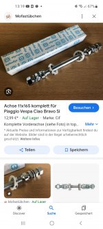

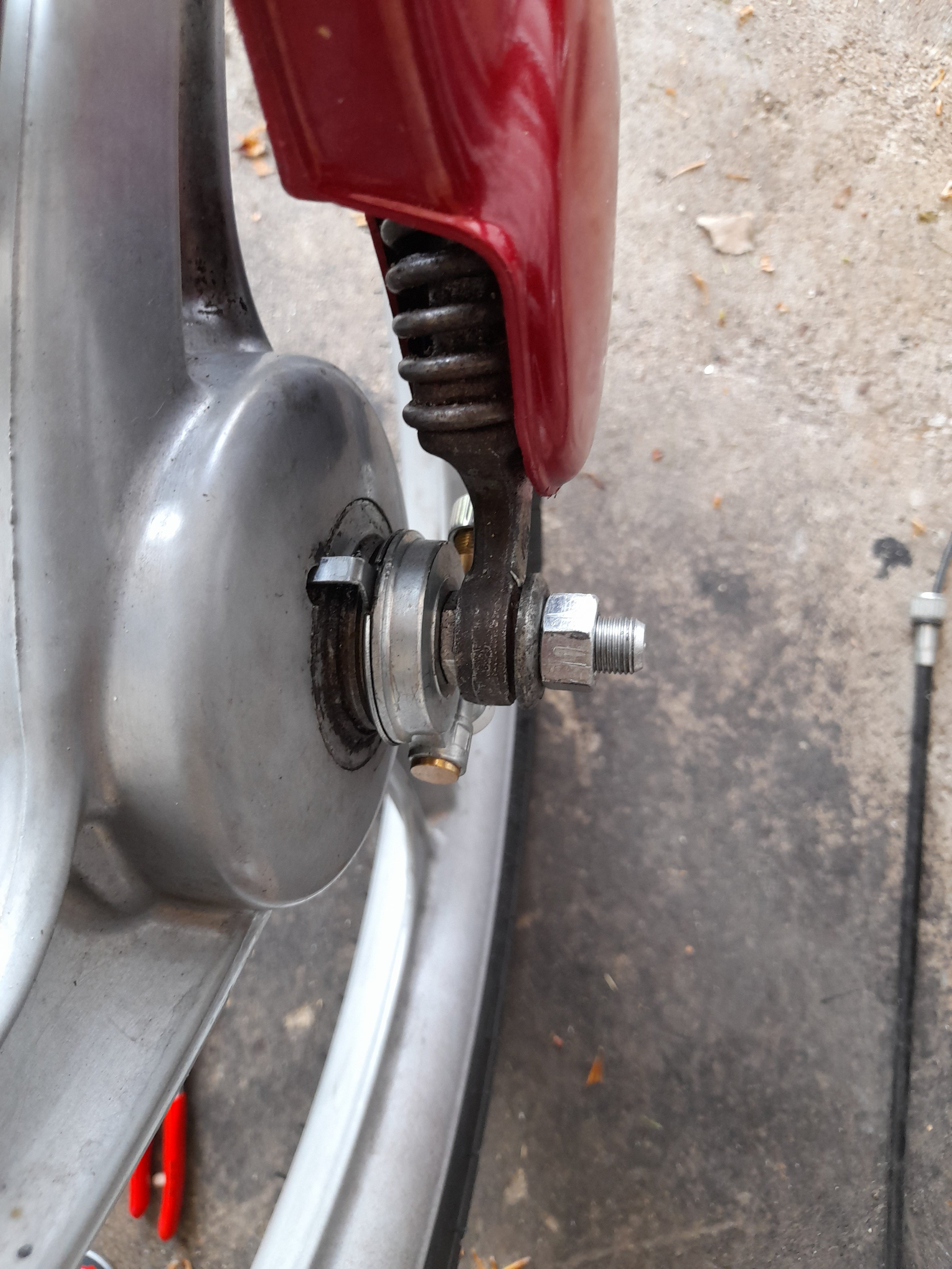

Folgendes Phänomen: Das Rad sitzt jetzt nicht mehr mittig im Vergleich zum Kotflügel bzw Schutzblech, es ist um 1 cm oder so versetzt.
Das macht ja auch Sinn: auf der linken Seite sitzt der Tachoantrieb mit Mutter und Unterlegscheibe und auf der rechten nur die Bremsschildmutter und die Unterlegscheibe... soll das so?

Für mich sieht das so als, als ob der Antrieb nicht sauber in die Bohrung eingreift.
für mich auch......
die nasen der nachbauantriebe müssen meisstens
passend gemacht werden.
somit denke ich, zu dick unterlegt.
