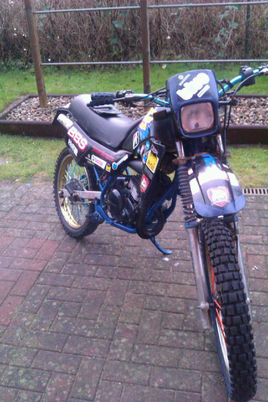

Scahde das es bis Weihnachten, sowie eingeplant, nix mit der Fertigstellung des Projektes Wurde, aber bisher hab ich noch folgendes erreicht:
Ich habe mir einen richtigen 21er Vergaserbestellt (Nochmal 50€ die nicht eingeplant waren..)
Der Vergaser hat eine andere Aufnahme als meiner(Siehe Bild)
Oben die Variante die mit einer Besfestigungsschelle auf den Mallossiansaugstutzen passt und Unten mein jetziger mit kleineren Stück.
Beides sind Dellorto PHBG 21
Der Vergaser den ich Habe
Und hier nochmal der 21er Dellorto in Relation zum Originalvergaser :mrgreen:
Und zum Schluss noch ein kleiner Walkaround, sozusagen als kleines Trostpflaster, das das Abstimm und Fahrtvideo nix wurde :cry: :

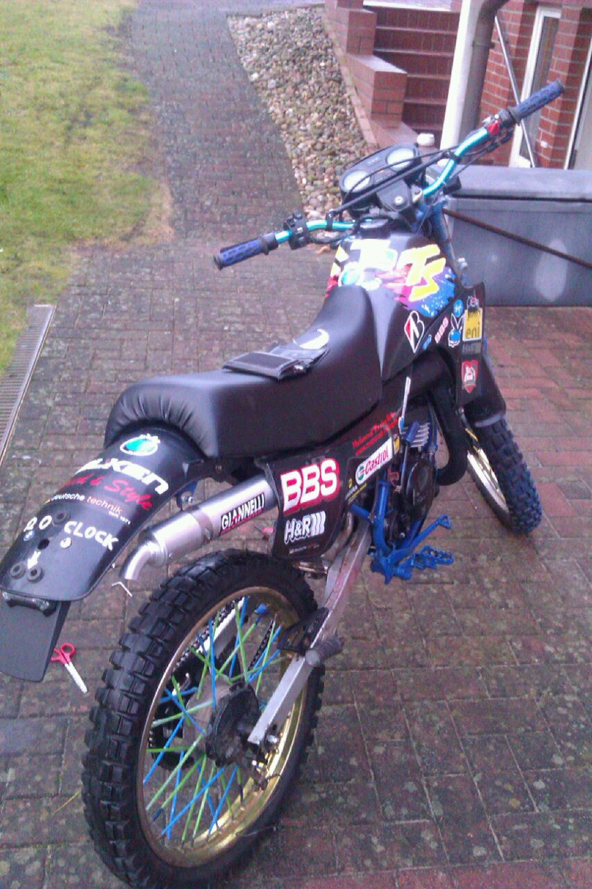

Also der momentane Stand der TS 50 ist, das sie soweit fertig ist.
der 21er Vergaser wurde an den Mallossi Ansaugflansch angeschlossen und alles passt.
Dann wollte ich fahren, aber der Zylinderkopf war undicht, es lag daran, das die Gewinder der Gewindestehbolzen,
leider sehr ausgegnattelt waren und ich somit nix mehr fest kriegte.
Jetzt suche ich schon seit geraumer Zeit nach Ersatz.
Das Moped ist echt verhext, ich verliere langsam die Motivation :?
2 Fragen deshalb:
1.Hat jemand zufällig Ahnung ob ich die Stehbolzen nicht einfach gegen normale Gewindestangen aus dem Baumarkt austauschen kann.
2. Wenn Nein, wo kriege ich Ersatz für die Originalen her ?
Hier noch ein paar Fotos wie sie jetzt aussieht.

So Ich melde mich jetzt noch mal :)
Das Projekt ist meines Erachtens erstmal Fertig.
Die Suzuki läuft und macht sau Spaß zu fahren :D
Schaft mit 13er Ritzel 77-80Km/h, werde sie evtl nochmal länger übersetzen.
Danke an alle die mir Geholfen haben, ohne euch wäre ich nie soweit gekommen :)
Und besonders auch an Schaumapfel, den ich ständig vollgeheult habe, wenn etwas nicht Funktioniert hat, er wusste immer die Lösung :D
Und auch an Klari :)
