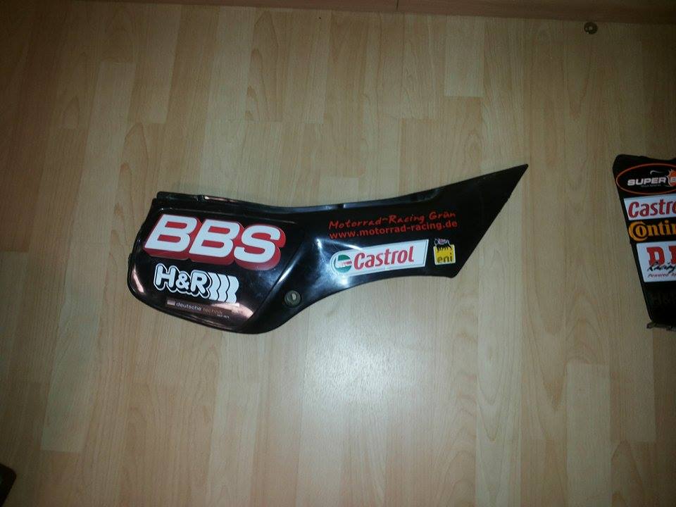

Ich habe am Sonntag diverse Firmen wegen Stickern angeschrieben (cas. 30 Stück), Heute öffnete ich den Briefkasten und fand folgendes:

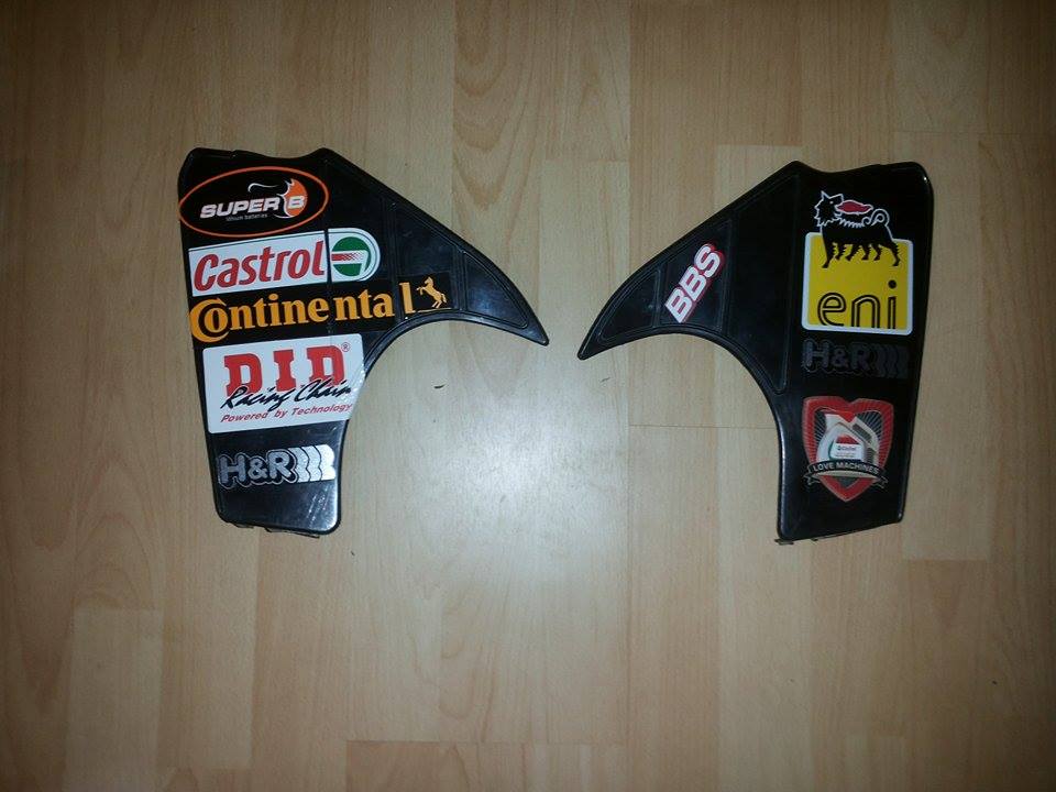

Nun baute ich sämtliche Verkleidung ab, Säuberte diese Penibel diese und Beklebte sie.
Hier das Ergebnis:

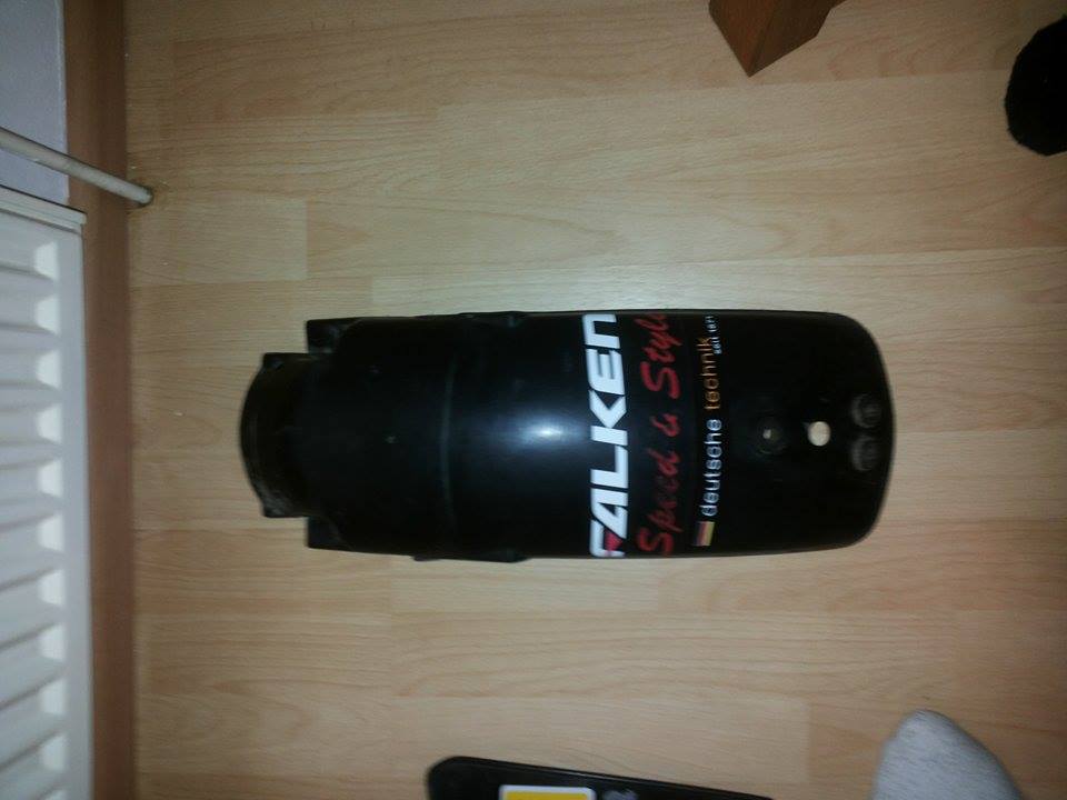

Habe noch die Lampenmaske und den gesaäubert und beklebt.
