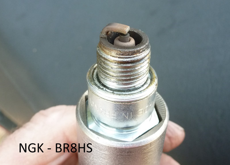

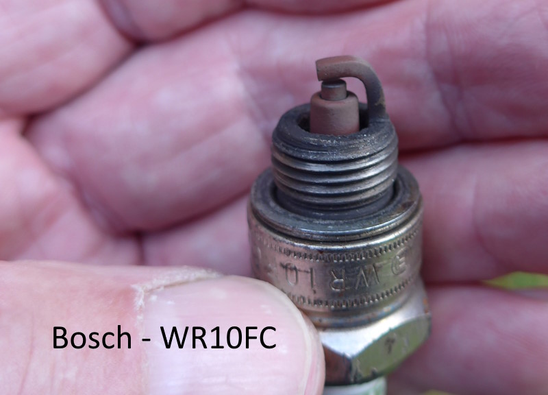

Trotzdem hat die Maschine keine Leistung. Vergaser + Luftfilter gereinigt, neuen Vergaser eingebaut, neues Reedventil eingebaut, Zündkerze gewechselt, nochmal einen neuen Zylinder und neuen Kolben eingebaut. Alles hilft nichts. Die Zündkerze hat ein schönes, trockenes, braunes Aussehen.

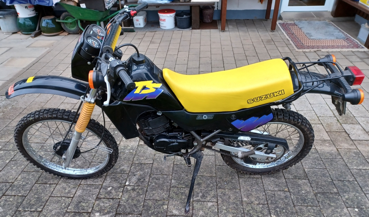

hier mal ein Bild vom Patient:
