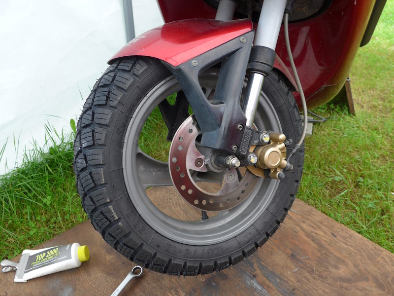

Hallo Leute,
nach intensiven Probefahrten war ich mit der Vorderbremse unzufrieden,
es war nicht möglich den Reifen auf trockenem Asphalt auf Block zu bringen. :(
Klötze und Scheibe machten einen neuwertigen Eindruck, ich vermutete Verhärtung und habe gewechselt.
Bei der Gelegenheit habe ich auch die Bremsanlage gespühlt, also gründlich erneuert ... :)
Danach war die Bremse wie Neu ... und ich hatte das nächste Problem ... :rolleyes:
Der Reifen von 2009 mochte nicht mehr mitspielen ... :ROFLMAO:
Gruß Wolf

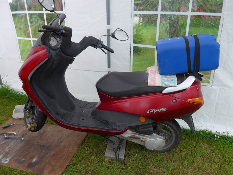

Da bei mir alle "Serviceplätze" belegt waren, blieb nur das Partyzelt
und dort muß improvisiert werden ... :unsure:
20 Ltr Wasser auf dem Heck bringen das Vorderrad auf eine Rentner freundliche Höhe,
der alte Bremklotz machte den Platzhalter für die Scheibe,
bis das V-Rad mit einem schicken "Heidenau" wieder zurück war.
Die anschließenden Testfahrten verliefen zur vollen Zufriedenheit,
also ging es dann zu meinem "Taufberg" ... ;)
Gruß Wolf
