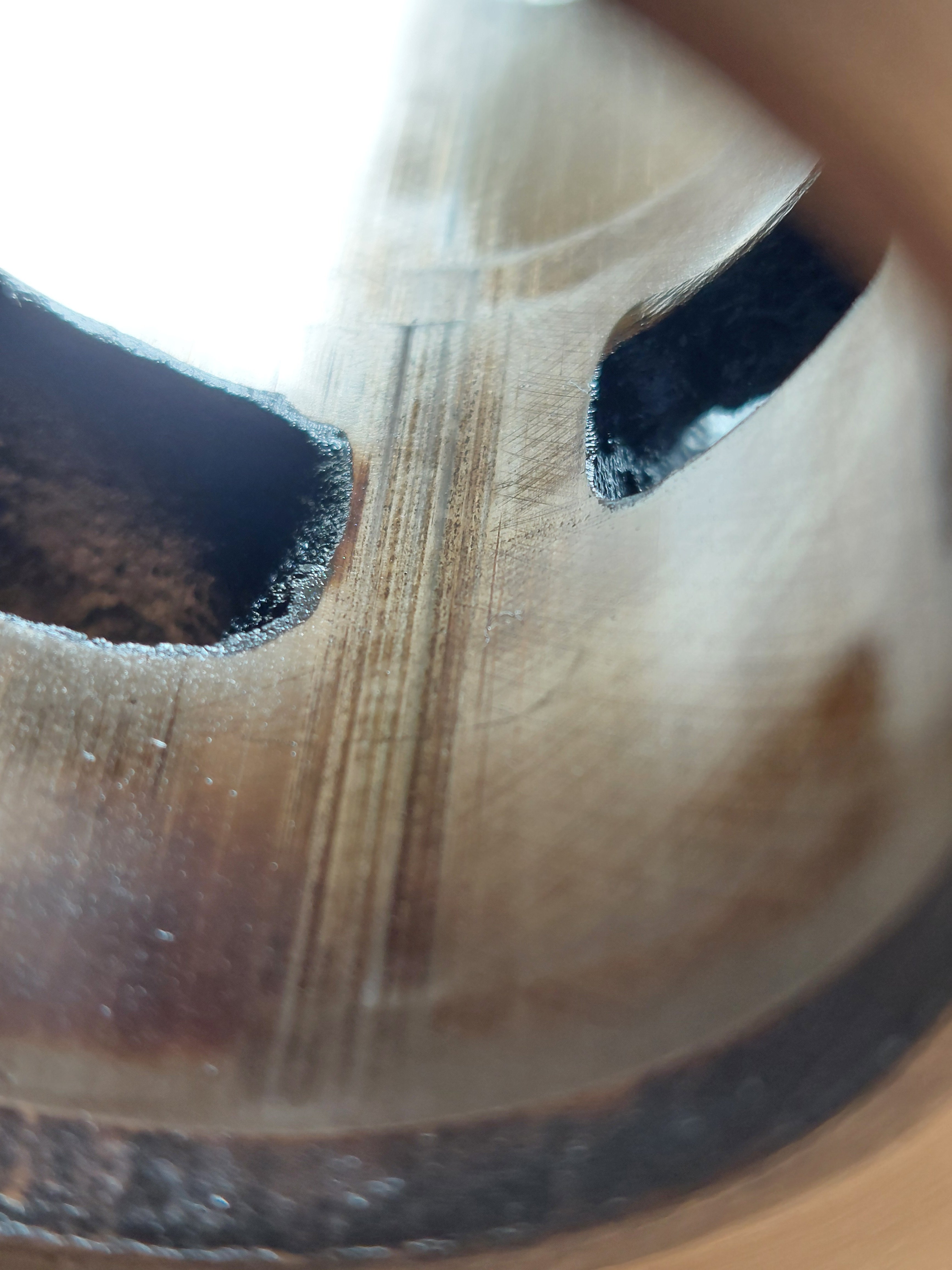

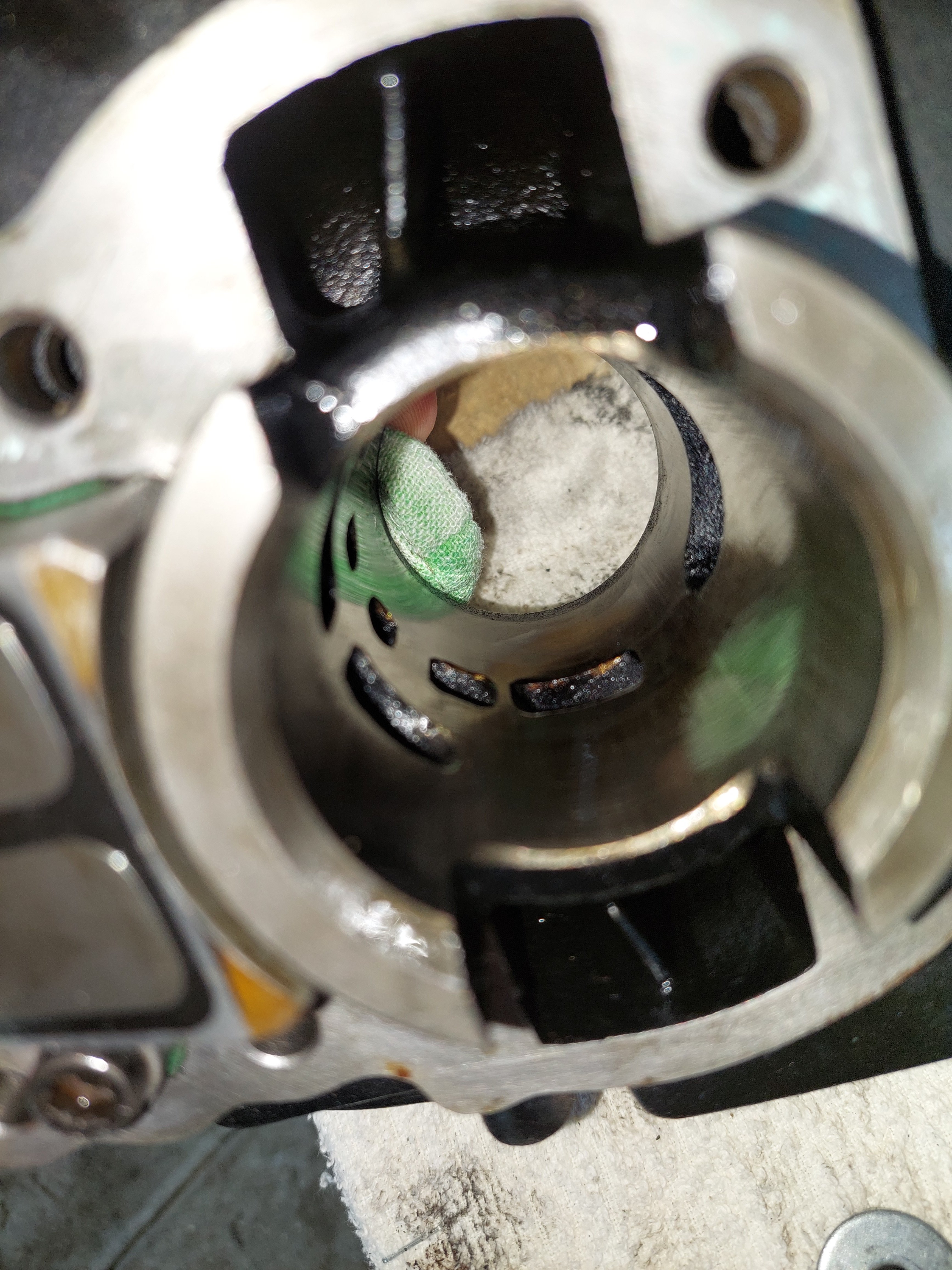

Hallo an alle ich wollte fragen ob ich einen kolbenfresser habe und wenn ja was ich machen soll. Ich habe eine suzuki ts50 2k und da man kaum teile für sie findet ist es sehr problematisch einen neuen zylinder aufzutreiben da es leider nur 74ccm zylinder von malossi gibt die nachgebaut wurden.

Ich weis leider nicht ob der zylinder beschichtet ist

So wie ich das sehe kann der auf Übermass gebohrt werden.
Muss mann dass bei einem motor instandsetzer machen ?
Ja, es sei denn, du hast ein entsprechendes Bohrwerk und Honmaschine zu Hause.
Ok vielen dank
Was ist denn überhaupt der Grund fürs zerlegen gewesen? Für mich sieht der Zylinder soo schlecht nicht aus. (Die Bilder sind teilweise nicht scharf genug, ich weiß, ist schwer zu fotografieren sowas) Ob du einen Fresser, einen Klemmer oder nur einen Reiber gehabt hast, müsstest du beim Fahren gemerkt haben. Ansonsten...Saubermachen, evtl. neue Kolbenringe besorgen, zusammenbauen und ausprobieren.
Ich habe bemerkt das der motor schlecht leuft und extrem heiß geworden ist und auch nicht wirklich eine gute leistung gebracht hat
Hier sind neue fotos ich hoffe man kann mehr erkennen

Für mich war das auf jeden Fall ein Klemmer.
Vermutlich aufgrund mangelnder Schmierung oder zu hoher Temperaturen.

Auf den Bildern kann ich nicht erkennen ob es ein Grauguß ist oder Beschichtet.
Bringe den Zylinder zum Motorbauer . Der schaut sich das an und kann Schleifen und Neuteile betsellen .
