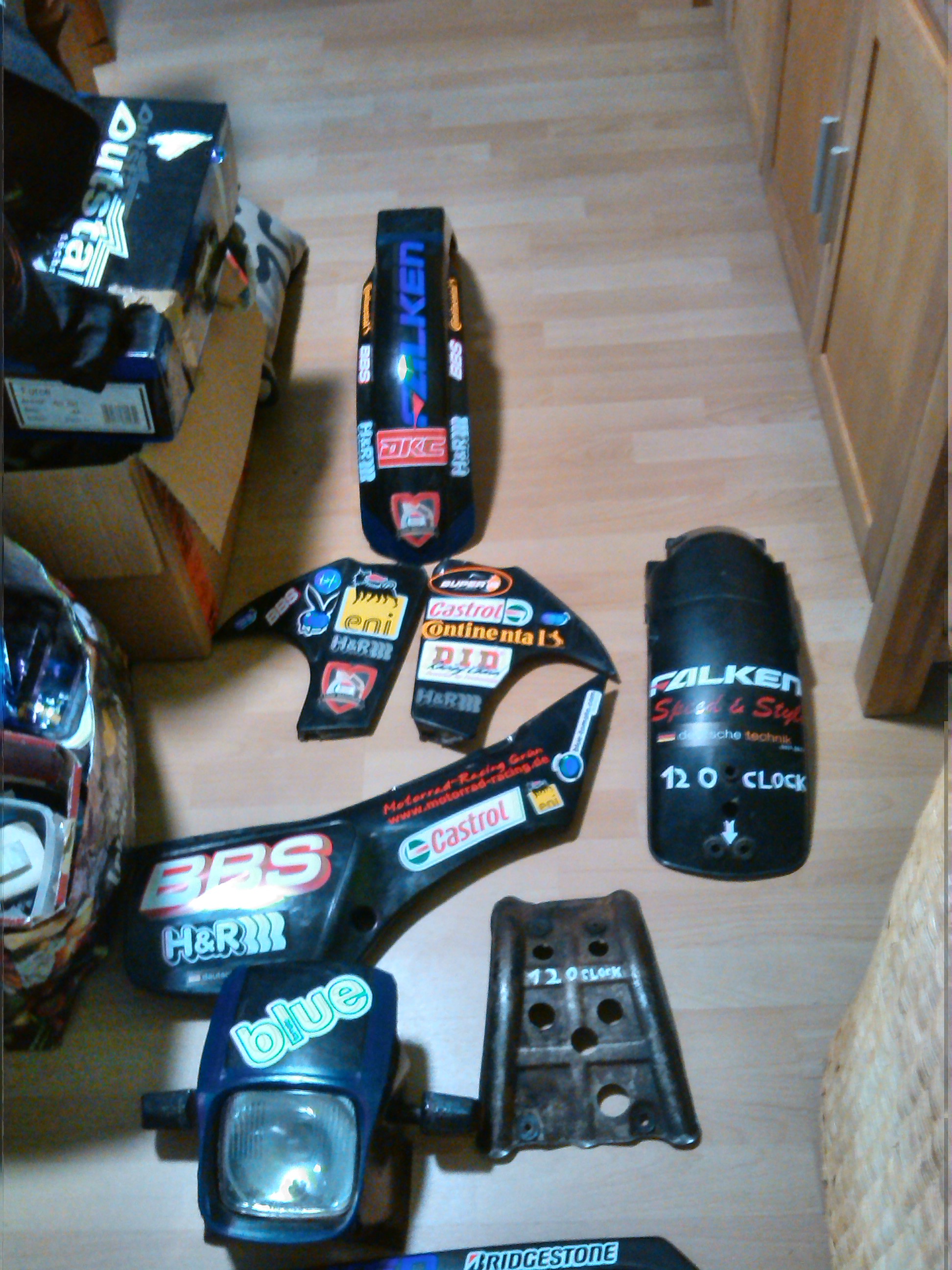

Desweiteren wollte ich euch nicht Vorenthalten wie Meine Gesammte Verkleidung Inzwischen aussieht :)
Sorry für die schlechte Qualität, habe momentan keine bessere Kamera :(

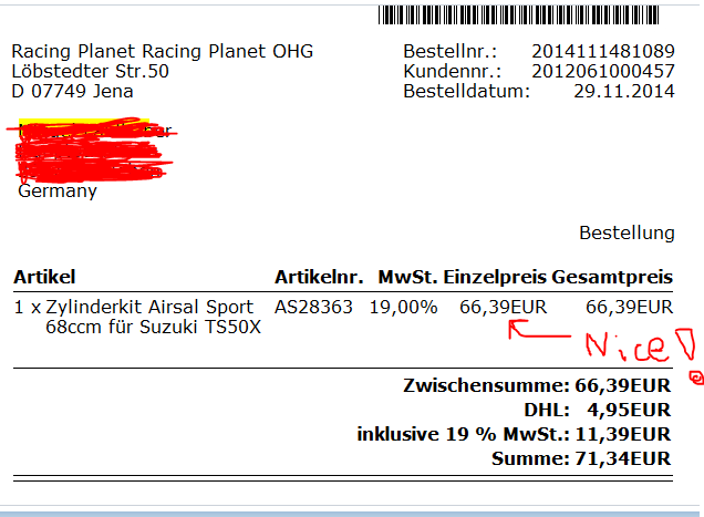

So Habe Zufällig bei Racing Planetr entdeckt, das da der Airsal Zylinder grade im Angebot ist und nur sagenhafte 66,39€ kostet :shock:
Baaam sofort bestellt :)

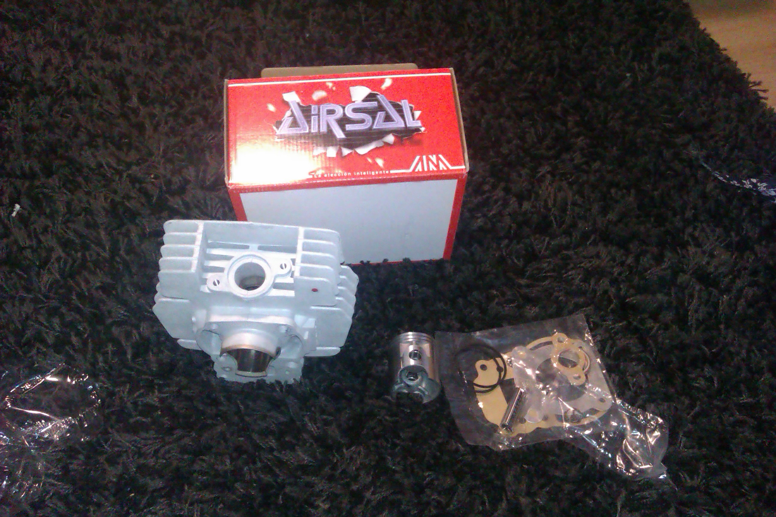

Der Airsal kam und ich packte ihn gleich aus :)
Ist Inzwischen verbaut und wartet nurnoch auf seine Freunde, den 21er Dellorto und den Gianelli-Auspuff
