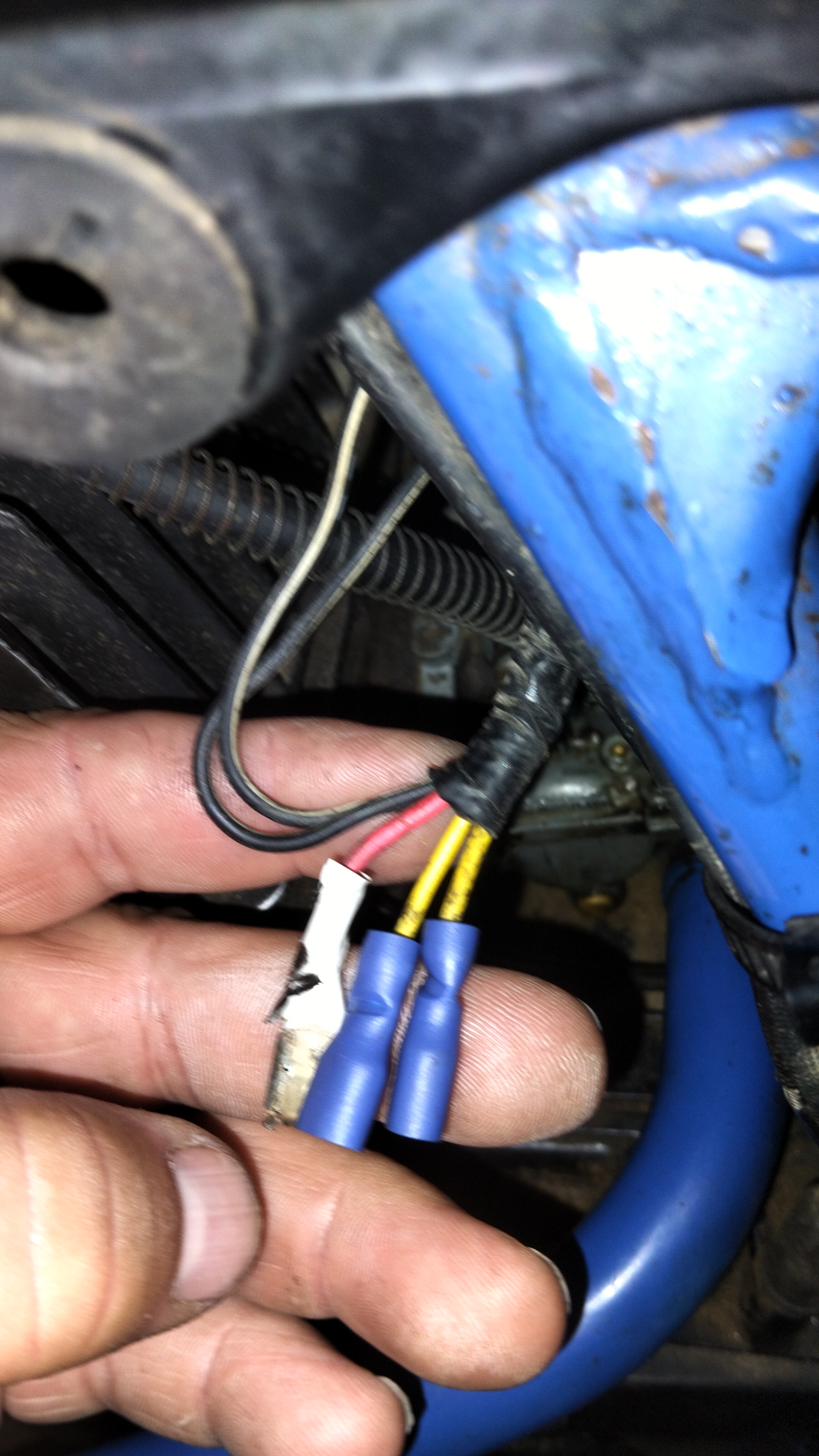

Ich habe hier eine TS 50 stehen vom Schwager für meinen Junior und ein Elekrisches Problem.
Das Moped wurde als Wald- und Wiesenmoped genutzt, entsprechend ist der Zustand.
Sie läuft jetzt wieder und die Birnen leuchten wieder (Alle Birnen waren durchgebrannt)
jetzt ist aufgefallen das Sie schlecht bis garnicht läd.
Auf Fehlersuche:
- wurde festgestellt das der Spannungsregler (graues Kästchen) fehlt, stattdessen aber an einem der gelben Kabel und dem Roten (+Batterie) ein (jetzt herausgefunden) ein Gleichrichter in der größe eines Spielwürfels verbaut ist.
Da aus der Lima ja 2 gelbe Kabel kommen kann das nicht ganz richtig sein.
- Orginaler Stecker für den Spannungsregler ist nicht mehr vorhanden (wen wunderts).
Jetzt meine Bitte:
Kann mir einer sagen welches Kabel muss wo hin beim Spannungsregler?
Habe im E... einen Gebrauchten/geprüften Orginalen bekommen mit 3 Pin`s.
Obere Reihe einen Pin und Untere Reihe zwei.
Farbiges Bild würde da schon reichen da die gelben Kabel vom jeweiligen ende der Spule kommen und somit nicht vertauscht werden können Oder?
Wie müsste der Universelle Spannungsregler angeschlossen werden?
Die haben immer 4 Pin`s.
Es sind ja 2 gelbe, 1 Rotes und das Schwrz/weiße (Masse) vorhanden.
Ich freu mich schon auf die Hoffendlichen hilfreichen Antworten.

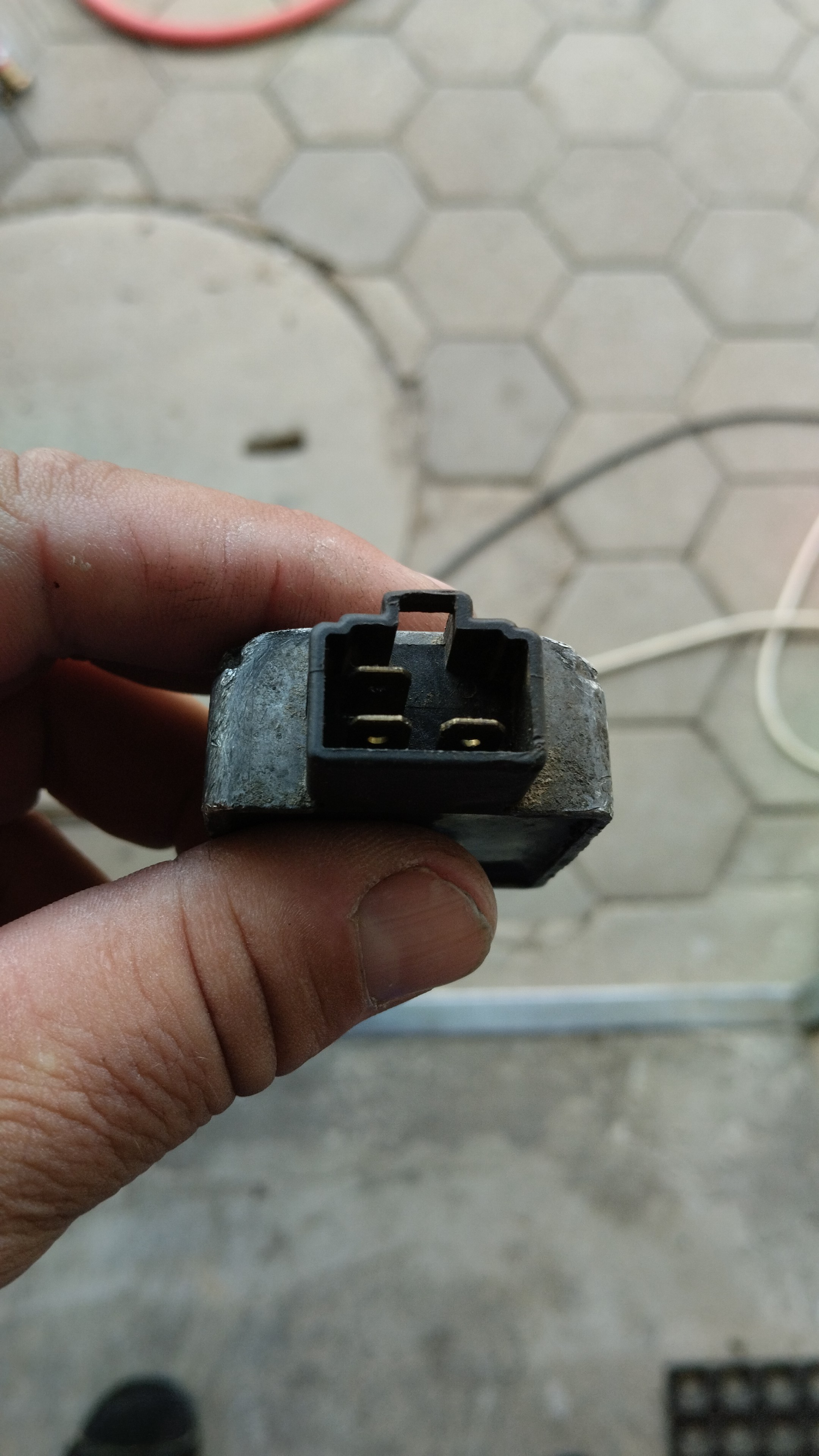

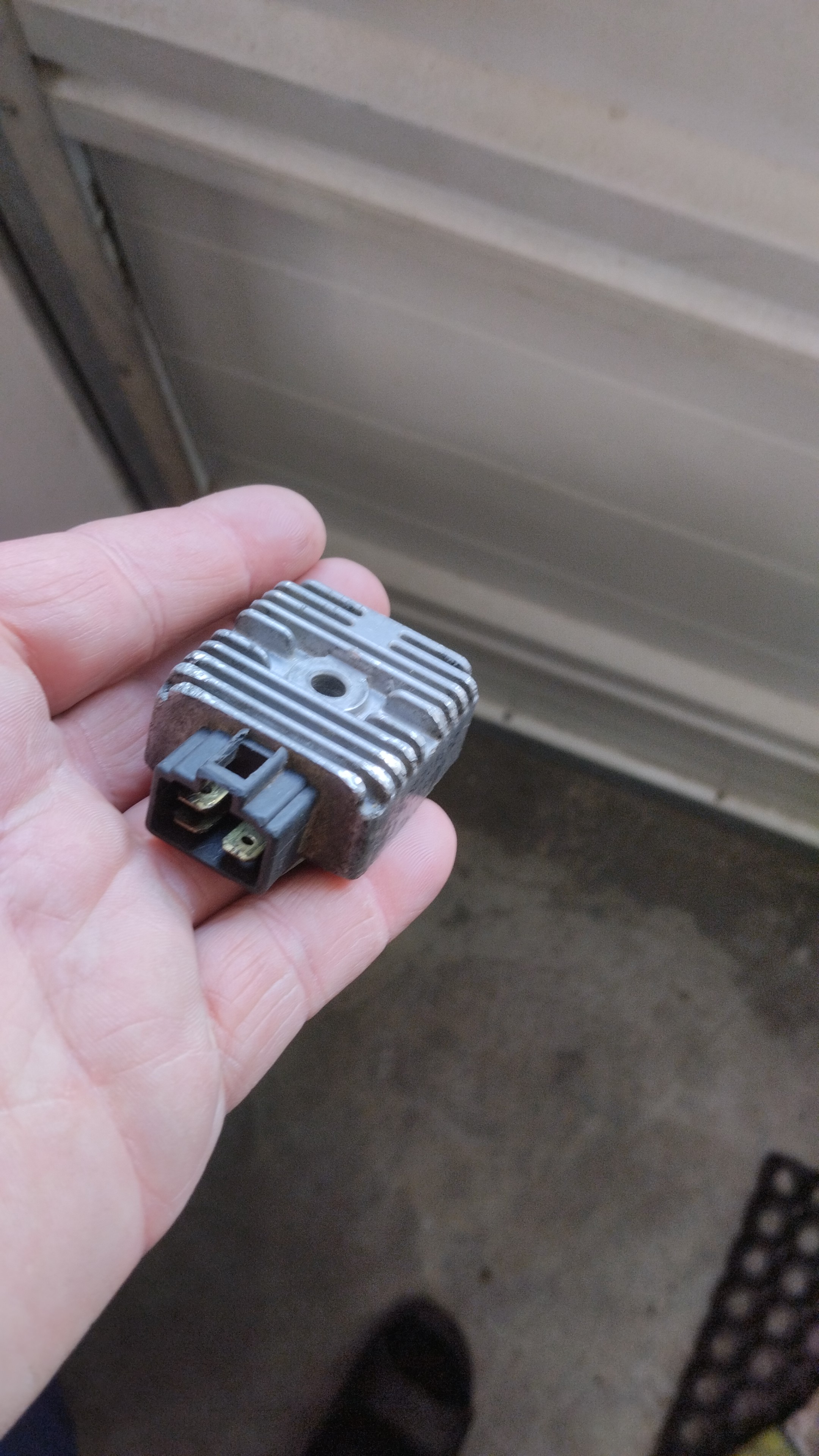

Ich bekomme einen Orginalen Regler und dieser besitzt 3 Pins.
da ist meine Frage wie ich da die Kabel Anschließe: 2 Gelb und 1 Rot (rot geht zur Batterie)
Wenn ich einen Universalen ( wie den von deinem Vorschlag) nehme dann brauche ich nur ein Gelbes kabel anschließen?
Anschluß am Uni... wäre demnach 1x Rot (Batterie), 1x Schwarz (Masse) und 1x Gelb (Lima) ?
Das 2. gelbe Kabel isolieren, fertig?

Es bleibt jetzt immer noch die Frage wie ich den Spannungsregler anschließen muss.
Und zwar geht es um den Originalen mit 3 Pins
Du könntest beispielsweise ein Bild von Deinem Regler hochladen, so ähnlich wie hier.
Dann sieht man häufig sogar auf den ersten Blick, wie man ihn anschließen muß!
Das ist der Originale Regler.
Am letzten Bild die vorhandenen Kabel ohne Originalstecker.
So einen defekten Regler hatte ich vor vielen Jahren mal in der Hand, aber aufgrund der damaligen "Orschinoool" Ersatzteil-Mondpreise montierte ich einen alternativen preiswerten Drehstrom Gleichrichter. In jedem Fall ist dort ein Brückengleichrichter integriert, wo Du die Diodenrichtungen bzw. deren Flußspannungen recht einfach mit dem Diodentester an handelsüblichen Multimetern herausmessen kannst. Die gemeinsame Masse führt direkt auf das Gehäuse. Ohne genaue Bezeichnung des Reglers würde es schwierig im Netz eine passende Anschlußzeichnung zu finden. Das Innenleben sieht im Prinzip so ähnlich aus.
Überteuerte Ersatzteile dokumentierte ich selten, weil sie für micht aus technischer Sicht wertlos sind. in solchem Zusammenhang gilt immer das vernünftige Sprichwort "was nicht passt wird passend gemacht"! ;)
