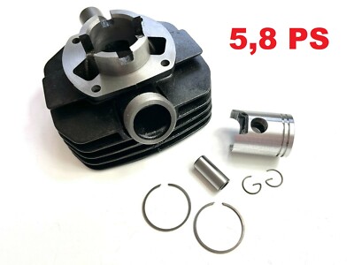

In der letzten Woche hatte ich einen Nachbau ,wie im Video zu sehen.
Zylinder aufgesteckt,ohne fest zu schrauben . Mit der Hand den Zylinder nach unten gedrückt. Kolben blockiert beim Kicken.
Fest geschraub ,das gleiche Problem.
Zylinder an der Auslassseite etwas angehoben ,Kolben läuft ohne hängen zu bleiben .
Die 4 Zylinderfußbohrungen sind da nicht in Ordnung. Ich habe die Bohrungsabstände vom Original und dem Nachbau verglichen. Passt nicht.

Ich habe mir das Video mal in Ruhe angeschaut . Beides sind gebrauchte Zylinder. Der Kreuzschliff wird je nach Laufleistung natürlich verschwinden.
Dein Zylinder ist der gleiche wie im Video . NTS 5,8 PS:
Kopfdichtung weg lassen . Fußdichtung 0,5 mm dick. Dann noch mal probieren. Zum Mikuni VM 20 gibt es hier auch Infos wie man ihn bedüst.
Zündung ist bei Dir welche ? Original wäre Motoplat,die relativ einfach einzustellen ist.
Gruß Klaus.
Mit dem 12 mm Bing ,nicht optimal bei diesem Zylinder . Läuft aber , mindesten HD 68 .HD 70 würde ich anfangen und schauen ob es zu fett ist.

Die Dichtfläche am Kopf könnte aus meiner Sicht eine Überarbeitung vertragen.
Nachbau 5,8 PS. Wird im 541er Supra-Rahmen nicht gleich gut laufen wie im MK- bzw. RL-Rahmen, da der Luftdurchlass im Rahmen zum Luftfilter deutlich kleiner ist.
Mit Mikuni-Vergaser würde ich mit einer 85er Düse anfangen, 90er wird wohl zu groß sein. Mit dem 12er Vergaser so ca. 66/68er Düse.
Warum willst du eine neue Fußdichtung verbauen? Ist die vorhandene nicht mehr gut?
ZZP sollte auf 1,2 - 1,5 mm vor OT eingestellt werden. Bei 12er Vergaser eher in Richtung 1,5 mm vor OT.
Luftfilter checken, Gehäuse sollte nicht vermurkst sein. Orig. Luftfiltereinsatz muss verbaut sein. Oder guter Nachbau von mopedservice Augsburg, EBAY-Kleinanzeigen.
Wird ganz gerne vergessen bzw. einfach ignoriert: Der Auspuff und der Krümmer müssen komplett sauber sein. Das bitte unbedingt checken. Auch wenn man denkt, dass das passt......
