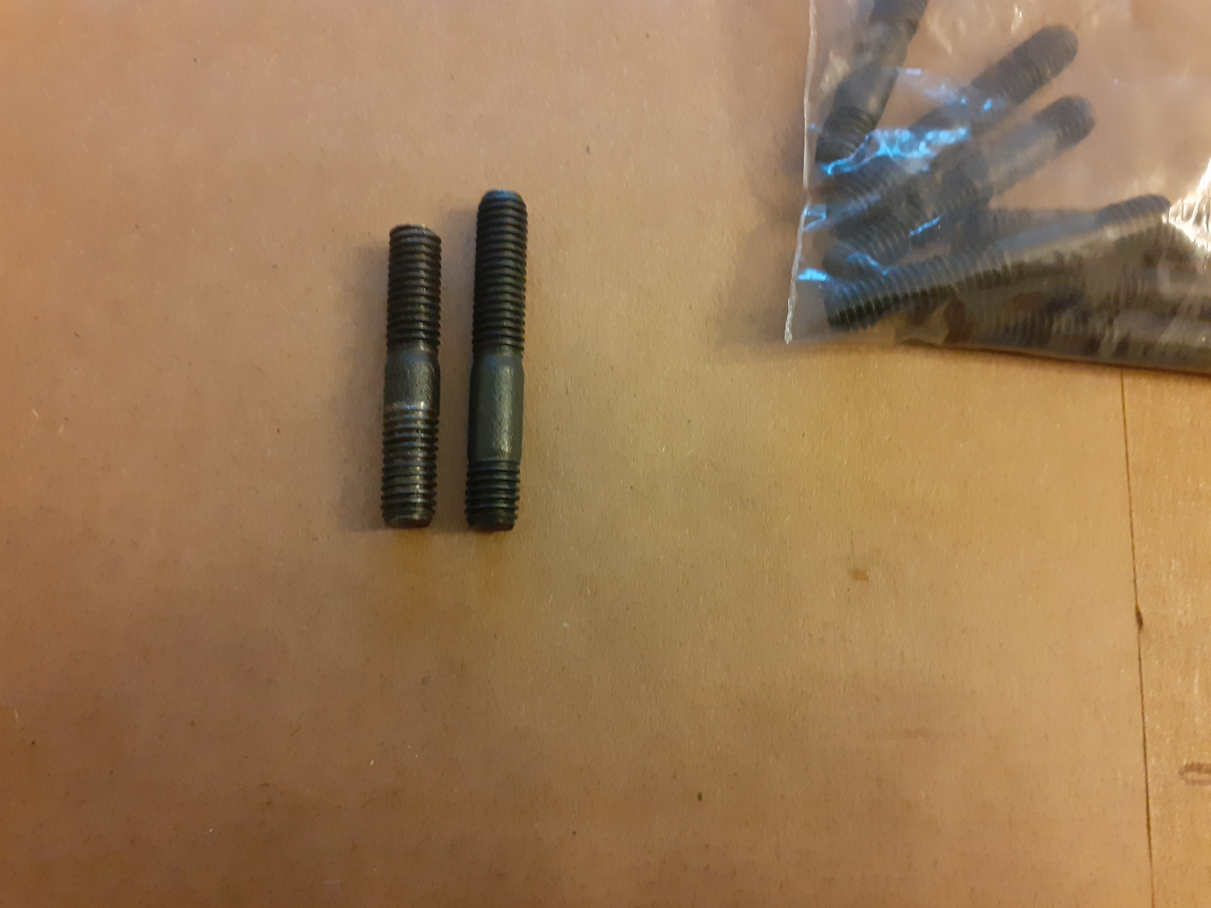

Stiftschrauben heute angekommen.Etwas Gewinde von 7,5mm auf 12 mm verlängert/geschnitten und auf der anderen Seite 4 mm abgesägt.Vorher das Schneideisen aufgedreht ,Schneideisen runter drehen und Gewinde nachschneiden.
Passt alles gut.

Mahlzeit,
Die Bolzen sind heute angekommen,
Anbei ein paar Bilder,
M6 Seite werde ich wahrscheinlich etwas kürzen müssen
Und verbaut
Das M7 Gewinde ließ sich gut schneiden, hab das Gewinde ein wenig mit nem Senker behandelt. Anschließend das Gewinde ohne Vorbohren geschnitten. Ging gut.
Das Ganze hab ich aber Sicherheitshalber an einem Schrottzylinder getestet.
Gruß Christopher
