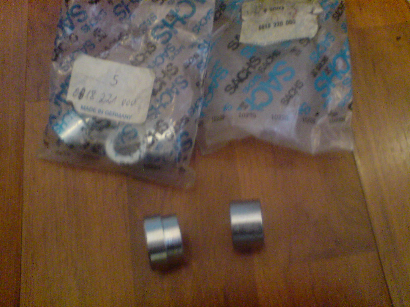

Ich hol die mal aus dem Keller. Schicke Fotos
-- 12.02.2017 15:08 --
War für das Vorderrad 0818 221 000 und 0818220 000. Für K50 Ultra, nicht passend für K50 RL Gussrad.

Die Teile auf dem Foto sind für Vorderrad K50 ULTRA. Ich glaub für alle Modelle,weiß es vom Maß her nicht genau,ob die alle gleich sind.<br /><br />-- 12.02.2017 15:51 --<br /><br />Schau ich auch nochmal nach ob es Unterschiede gibt. Holger ich glaub dir schon.Ich habe meist Original Räder belassen . Und bin da schon auf Teilelisten angewiesen ,um alles genau zuzuordnen.

Deine Bilder zeigen aber Bauteile von der Marzocchi-Telegabel vorne. Auch da gab es nichts Ultra III-spezifisches.
Das wird dann wohl so sein. Hab zurück was beigefügt.

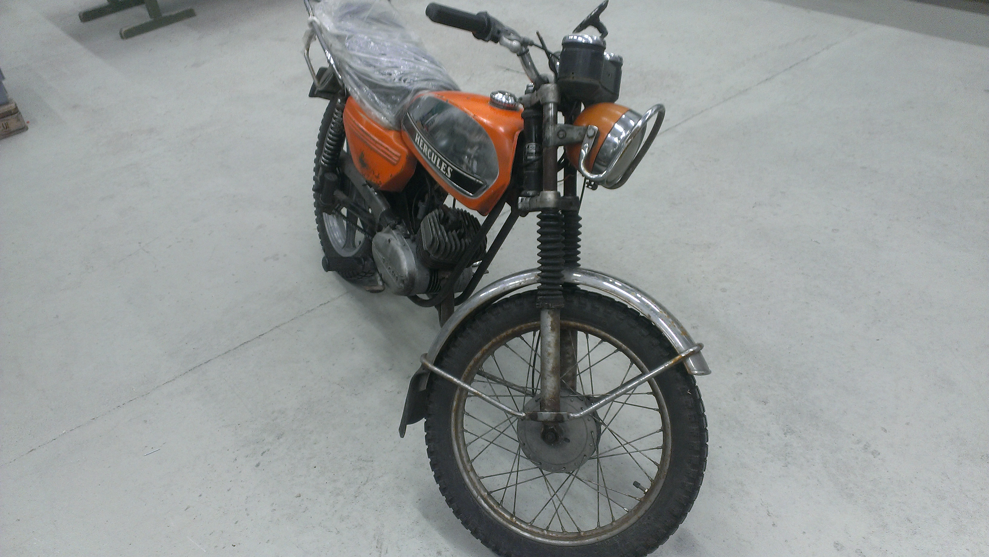

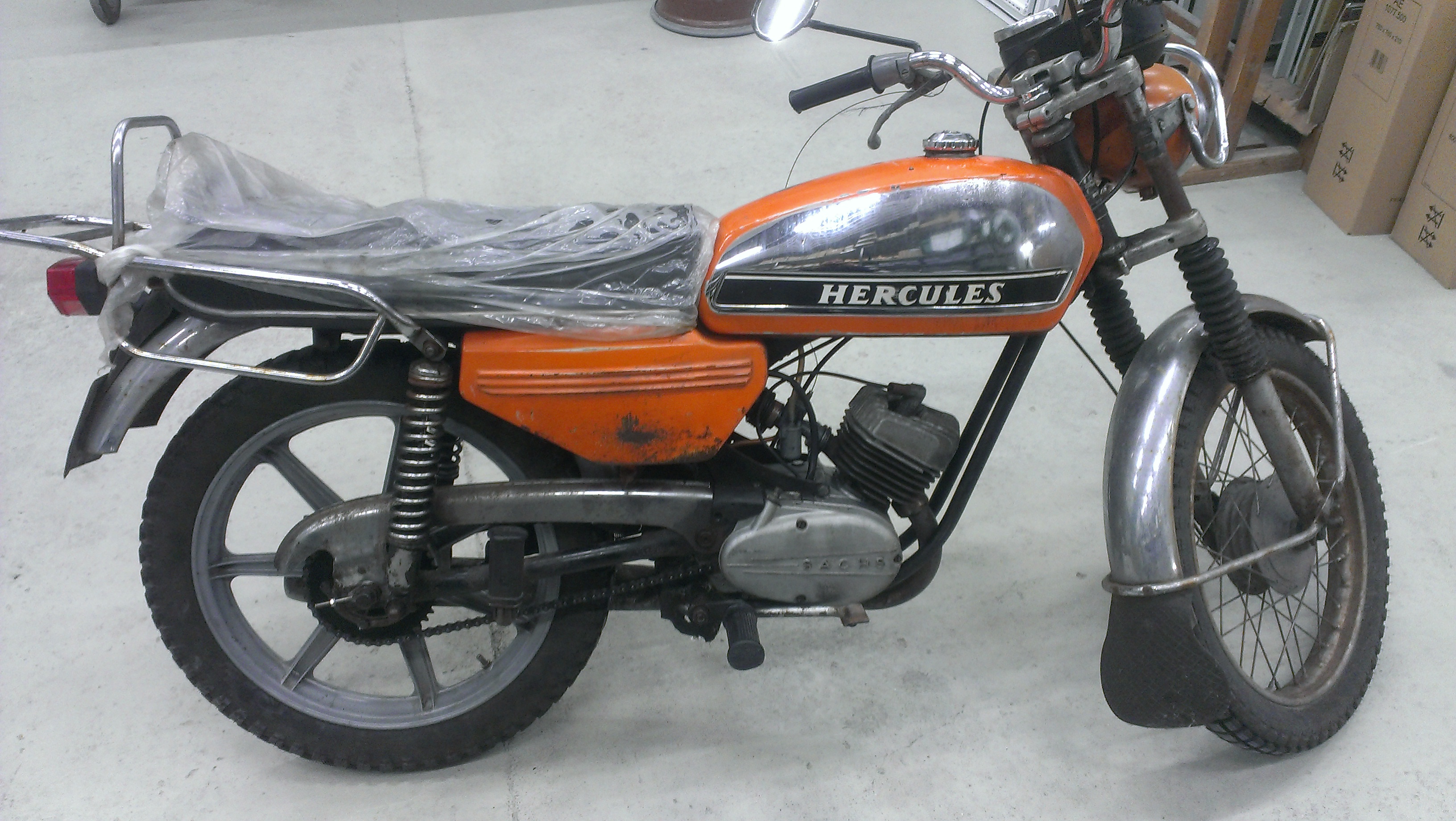

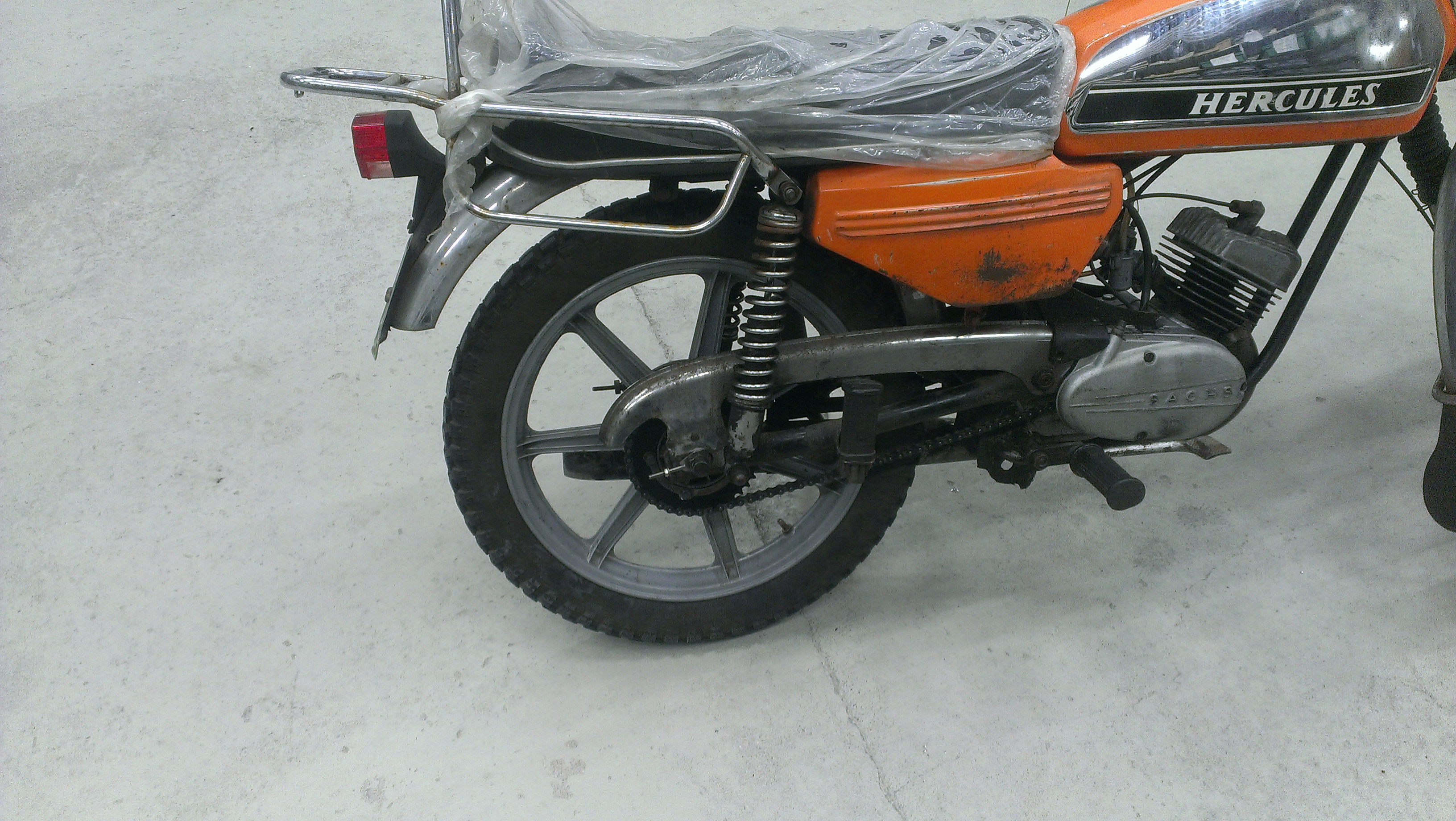

So, der Stilbruch ist begangen!
Meine Mk trägt nun ein Hinterrad aus Guss und ein Vorderrad aus Speichen:
Das Vorderrad kommt auch i.d. goldenen (rostbraunen) Jahre.
Sollte mitsamt der Gabel auch ersetzt werden. Pfeiff auf Speichenräder. Das Nabensystem der Grimeca und die 140er Bremse gefallen mir besser.
Das Hinterrad ist jetzt im Altmetall.

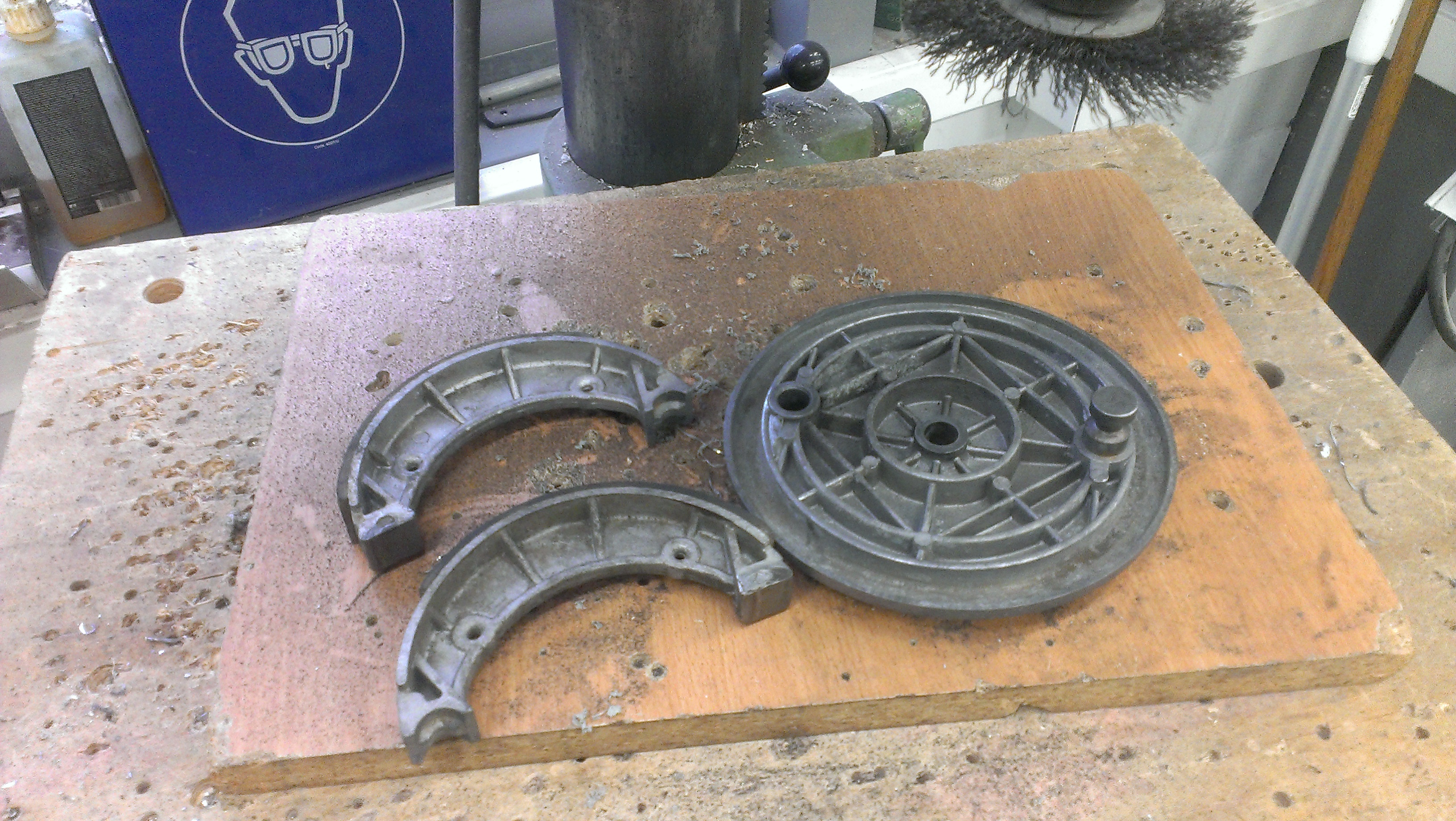

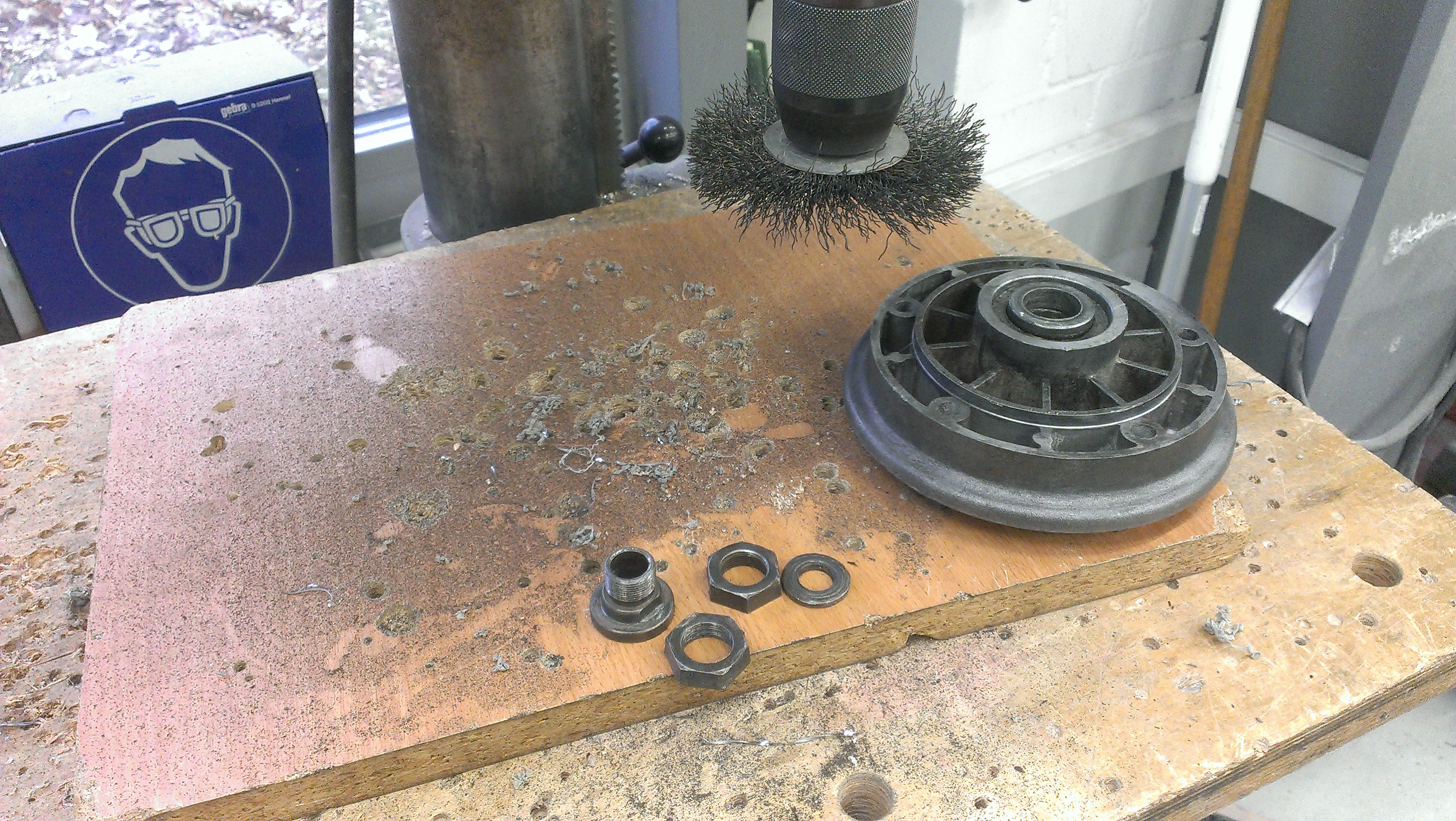

4 1/2 Stunden hab ich gebraucht, bis auch Kette und Ritzel drauf waren.
Alles Zeug musste ich reinigen und entrosten:
Natürlich auch die Achsaufsätze und Scheiben und den Kettenradträger und alle losen Teile und Schrauben.

Wenn du damit Dein Moped wieder nutzen kannst, ist das doch o. k.. Ich würde mal das vordere Schutzblech in Höhe zwischen den Faltenbälgen nach unten drücken, damit es das Vorderrad schöner umschließt.
