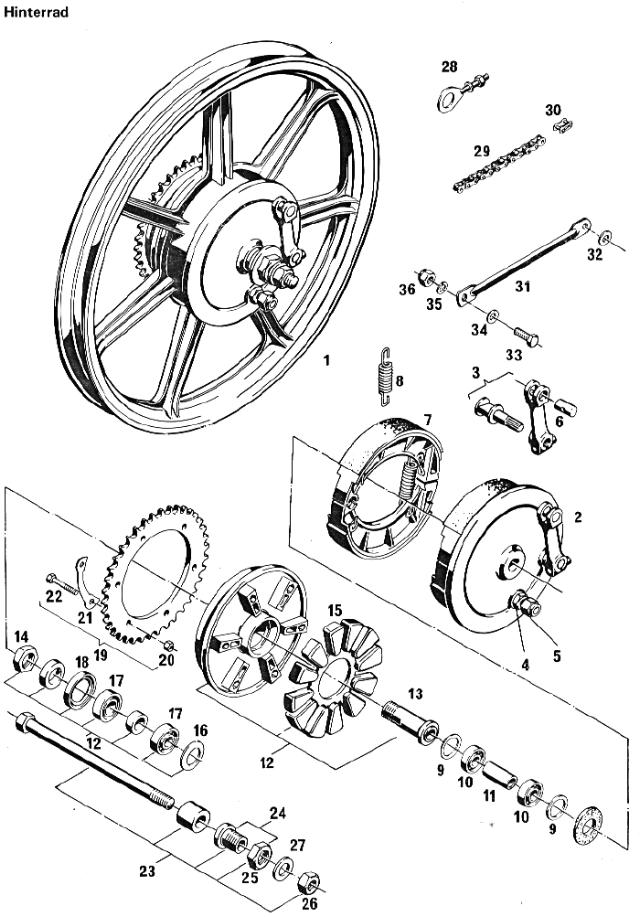

Suche geigneten Radsatz für Mk2
Joh.... danke, ich habe da was gefunden.
Achsdurchmesser ist 15 statt 12, soweit ich sehe.
Könnte ich auch eine 160mm Trommelbremse i.d. mk
verbauen?
Wie sieht das mit dem Gleitstück aus, passt meines von der mk Speichenfelge an die 140mm oder sogar a.d. 160mm Bremse?
Meine Speichenfelge ist schon derbe alt, vielleicht 50oookm. Nabe ist von der Bremse arg ausgeschliffen.
Das Ding könnte man zwar noch fahren, (bis irgendwelche Speichen ausreißen...) aber Nachzentrieren oder Reparieren kann man vergessen.
Bolzen für Kettenradträger nachferfigen lassen wäre teurer als nen neuer Alter Radsatz.
Im Allgemeinen denke ich auch, dass ein 50ccm Motor nicht geeignet ist, um 1500 km im Monat zu reißen, v.a. nicht mit 415er Kette.
Würde jeder so viel damit fahren wie ich, dann gäbe es wahrscheinlich bald auch keine Radsätze mehr...

@Klaus: wenn man wg. der Frage nach der hinteren Felge neben allen Bauserien noch alle Unter-/Modelltypen auflisten will, fehlen neben der Ultra 80 RS mit wassergek. Motor noch weitere 10 Modelle mit Alufelgen, welche eine 140er bzw. eine 160er Bremse hinten hatten.... Müssten noch 10 sein, wenn ich jetzt keine vergessen hab.
@Kürer: Nein, die große Bremse hatte einen extra Ausleger, welcher zur Abstützung diente. Deine Schwinge passt nicht. Achsdurchmesser ist auch größer, ebenso die Achsaufsätze. Nicht SW 24, sondern SW 27.

Ich werde zusehen, eine mit 140mm ranzukriegen. Für ein komplettes Hinterrad mit Achse und Aufsätzen, Nahe und Bremse habe ich schon ein Angebot.

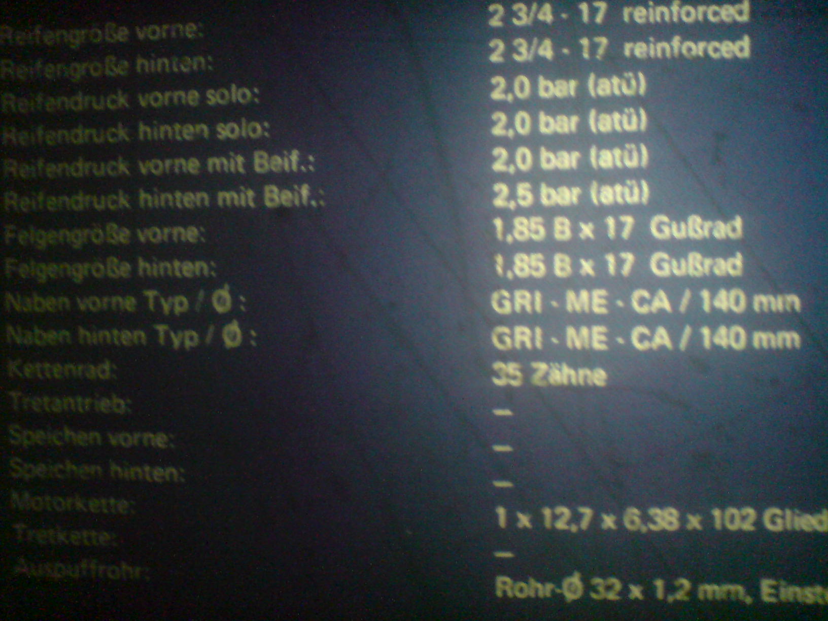

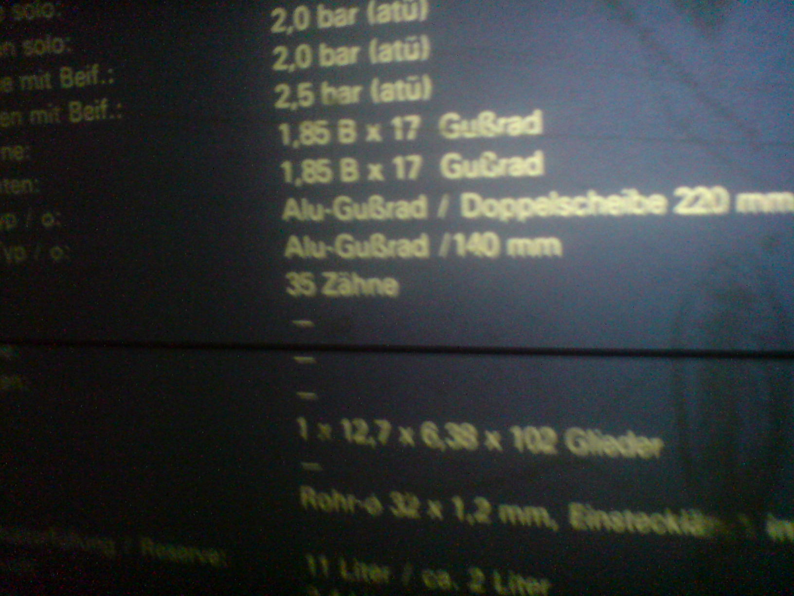

Trommelbremsen. Gussrad
MK2 S 140mm. Ultra 80 LC 160mm
Supra 4 GP 140 mm. Ultra 80F 160mm
KX5 140mm. RS 50 160mm
K50 RL 140mm. RS 80 160mm
Alle Ultra 50 ,140mm.. 125 S 160 mm
Ultra 80AC, 140 mm 80 Chopper LC 160 mm Typ 686 006
80 Chopper AC 140mm.
RX9 ,AC140 mm.
RX9 LC 140 mm.

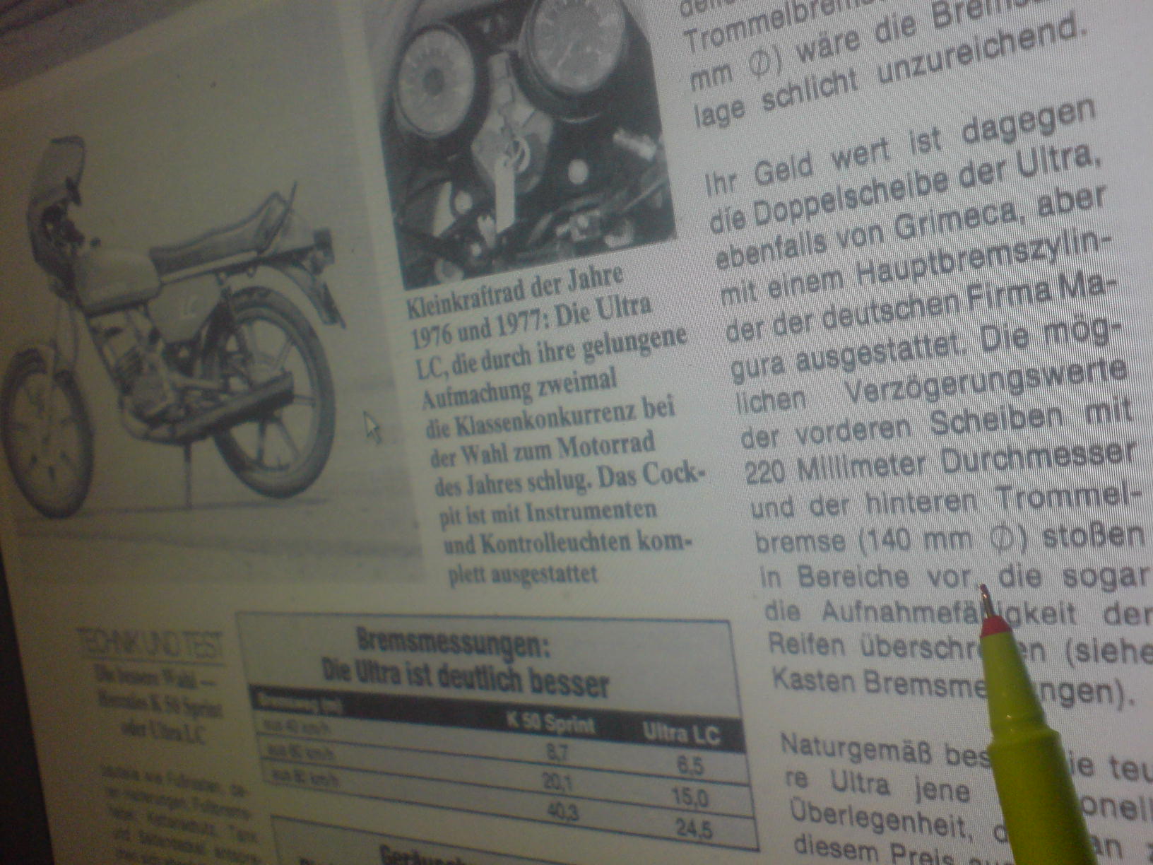

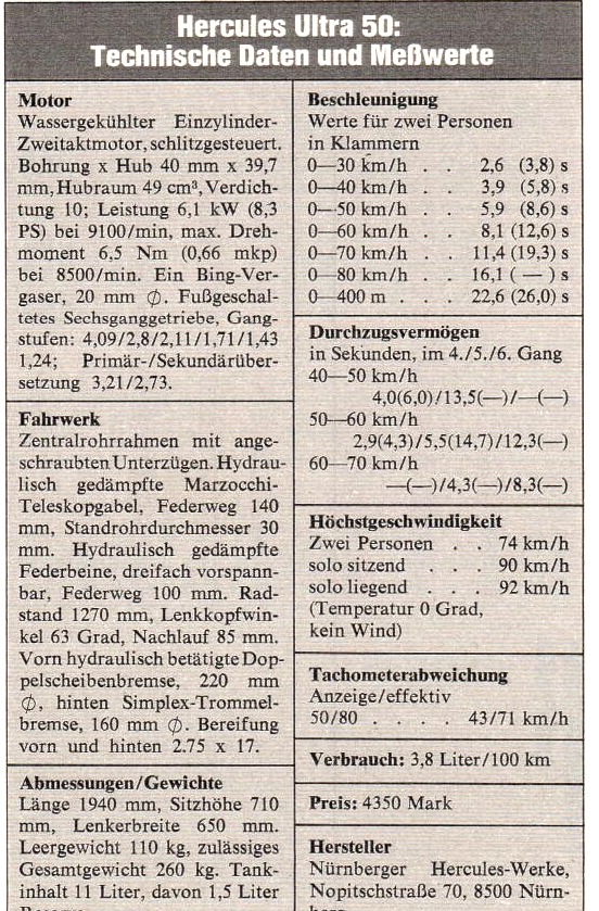

Das ist nicht richtig, Klaus: die Ultra 50 hatten alle eine 160er Bremse.
Ziemlich gewagt was du da wieder von Dir gibst.....

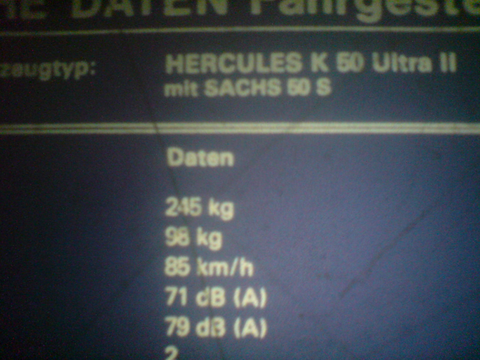

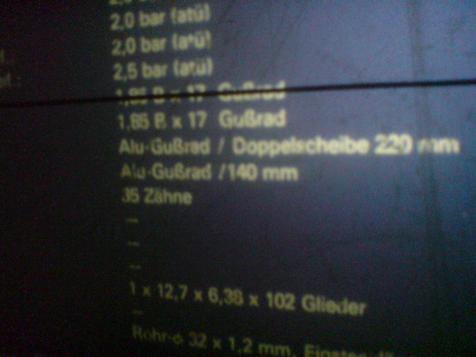

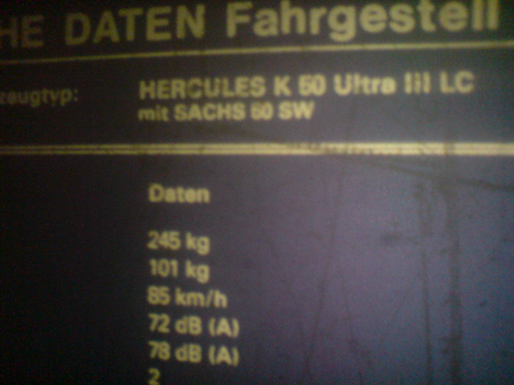

Zeigst mir Listen von der Hercules K 50 Ultra Eins? Natürlich hat die K 50 Ultra I (auch die RLC und die Ultra II und Ultra III) die 140er Bremse.
Die Rede ist aber von der Hercules Ultra 50. Das sind zwei verschiedene Paar Stiefel, Sportsfreund. Deine Listen nützen Dir gar nichts, wenn man Hercules K 50 Ultra nicht von Hercules Ultra 50 unterscheiden kann.
http://die-kleinkraftrad-ig.de/pdf/1her ... 501981.pdf
Bitte erst denken, dann schreiben.
Und es gab auch noch eine Hercules Ultra 50 RS, die hatte die Bremsen auch, nämlich 160er.
