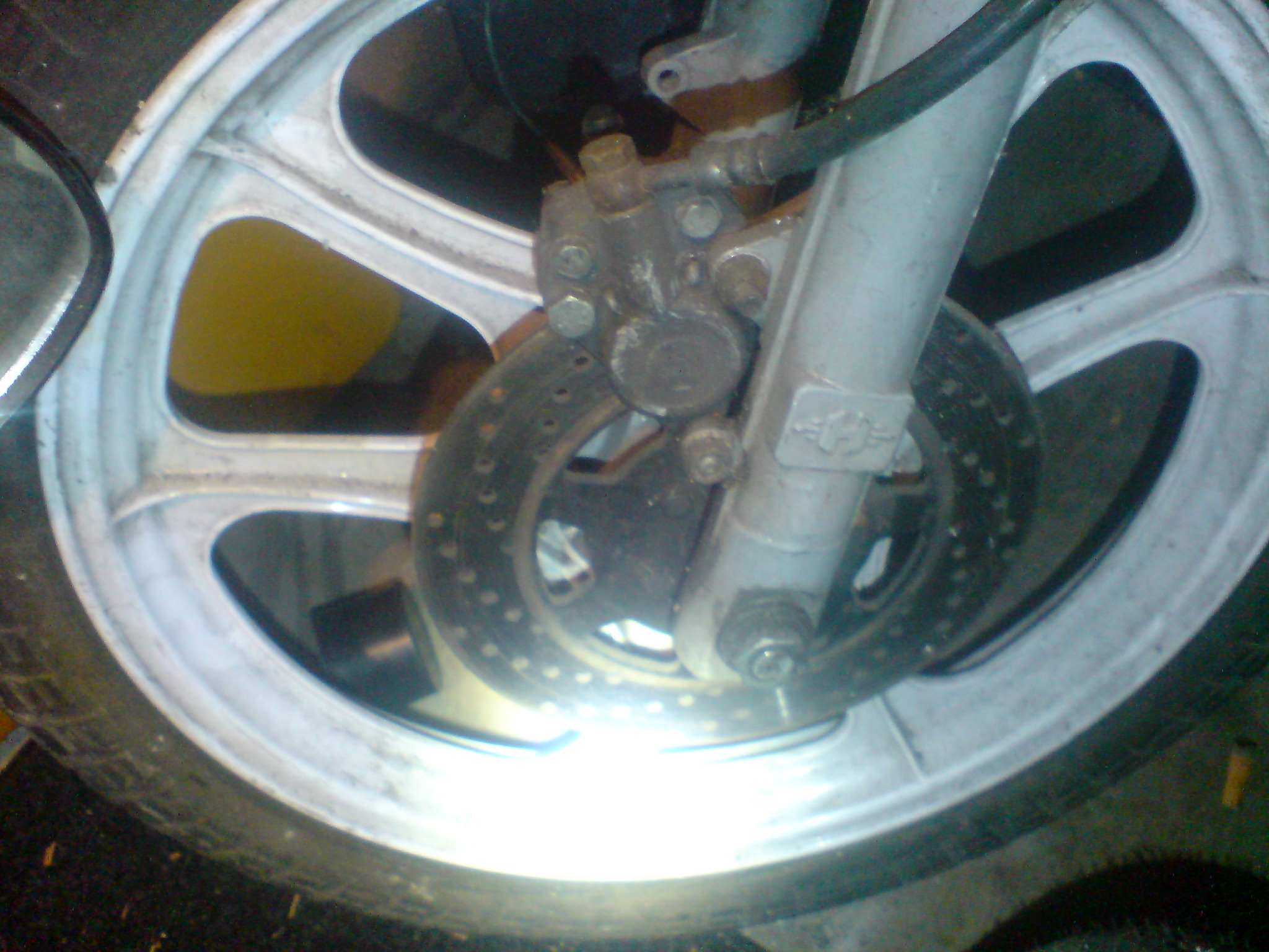

Bilder Supra 4 GP Bremssattel /Scheibenbremse und KX-5
1. Bild KX5
2.Bild supra 4 GP
Mopedi das passt nicht von der KX5 .

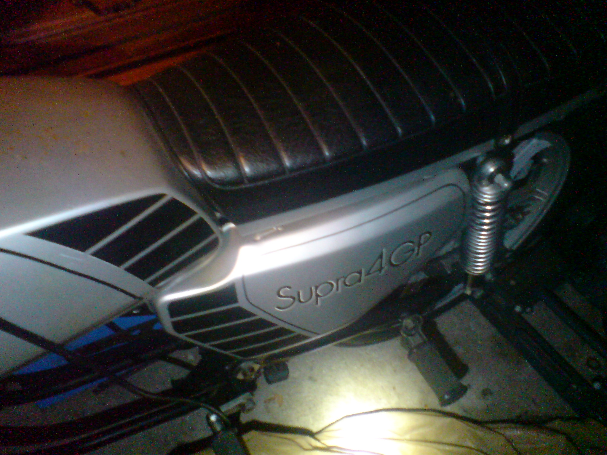

Die beiden muss ich noch restaurieren. Die Motoren sind schon fertigt. Die Supra hat erst 2000 Kilometer runter alles top, nur den Tank ist durchgerostet. Stand sehr lange mit halb vollen Tank.
Gruß Klaus<br /><br />-- 04.02.2017 19:21 --<br /><br />Und am Gabel- Außenrohr blättert der Lack, sonst echt wie aus dem Laden. Den 506/4 AKF mag ich nicht so sehr ,ist aber ruckzug repariert.
