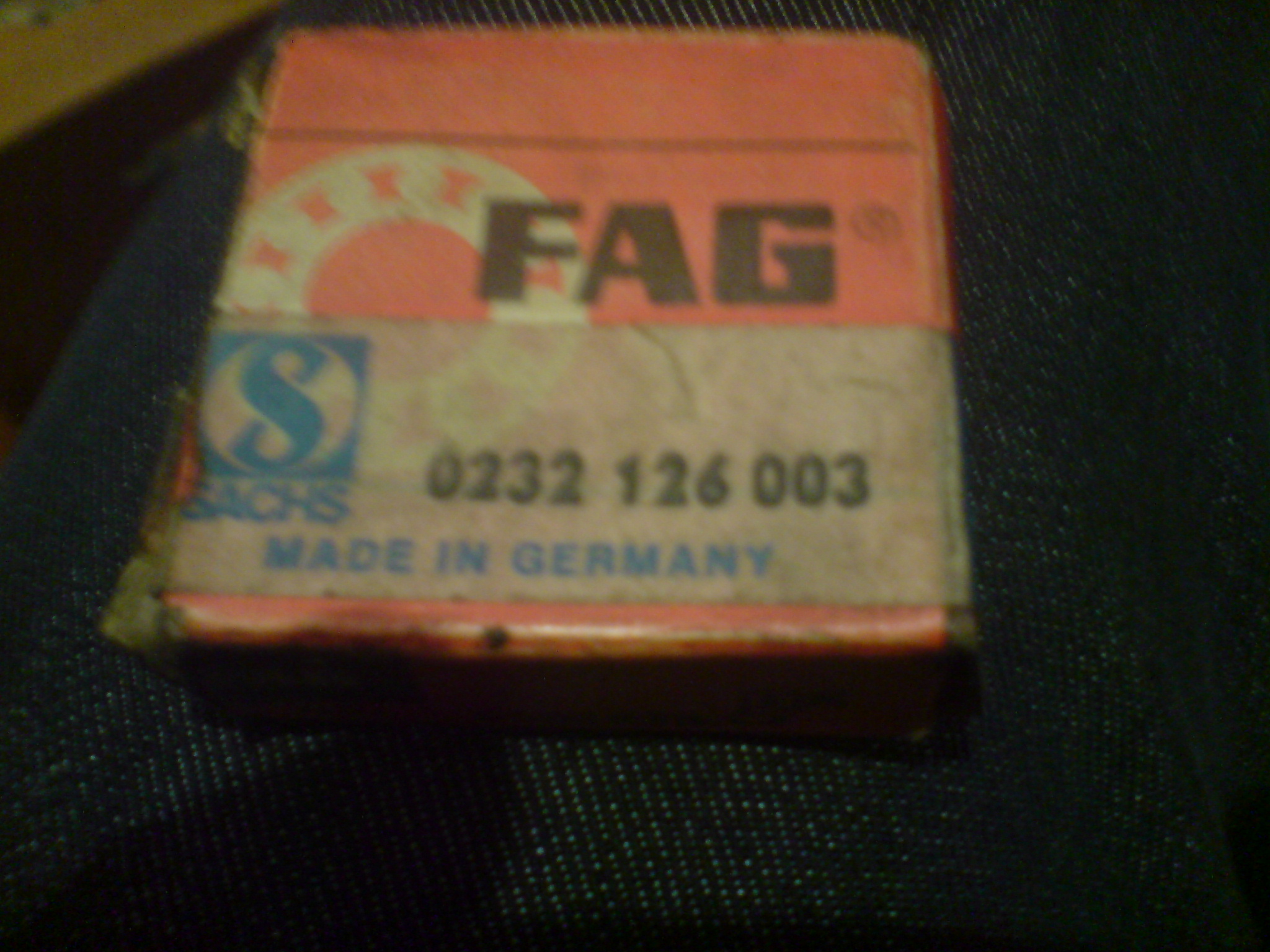

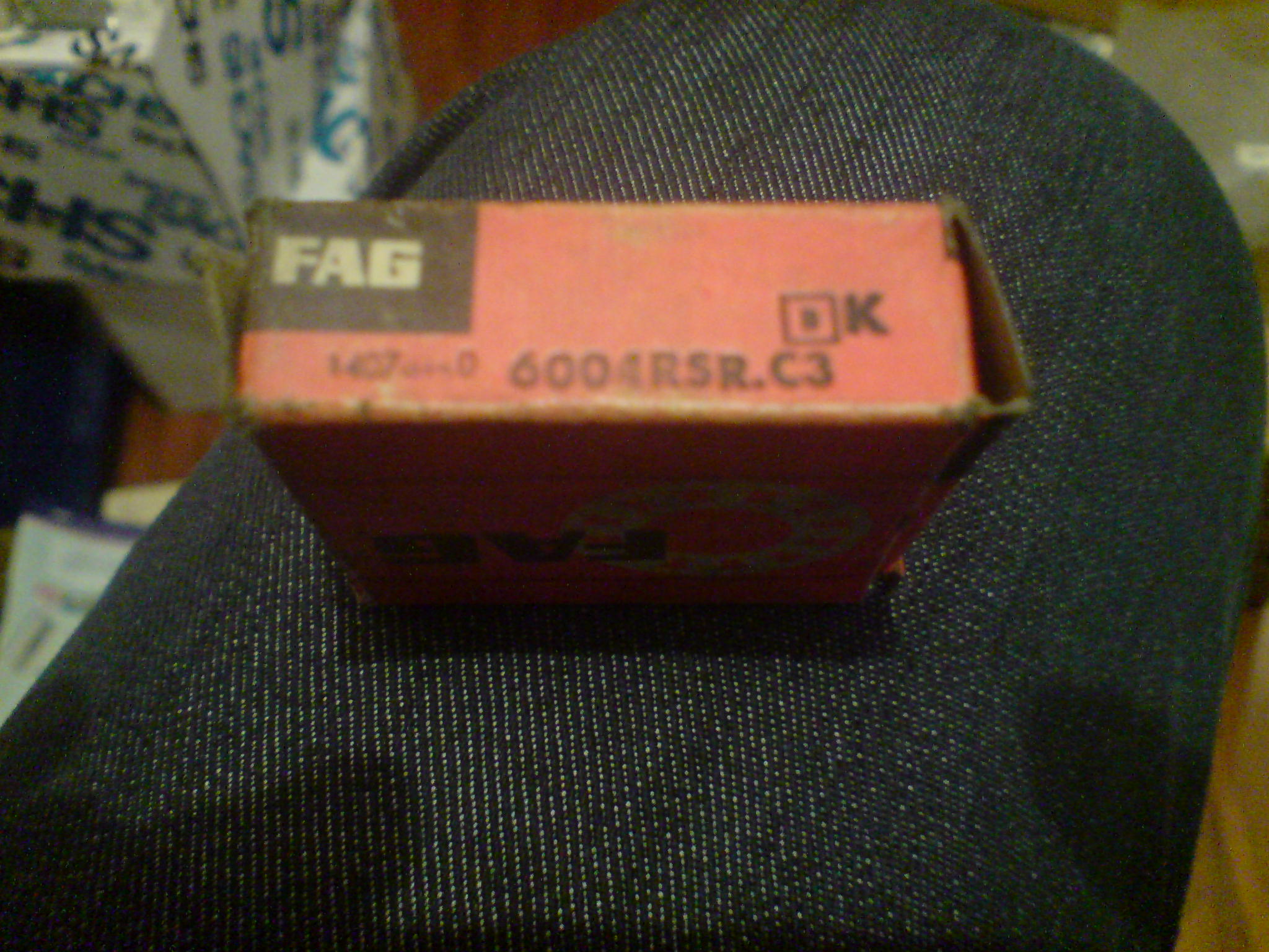

Nur mal ein Hinweis ,nach welchem Rillenkugellager man suchen muß. Für 80SW oder 80SA.
Sachs Nr.0232 126 003 einseitig geschlossen 6004 RS C3 laut Liste.
oder wie auf dem Foto 6004 RSR.C3 .
Offene Lager 6004 C3 Sachs Nr. 0232 126 001
