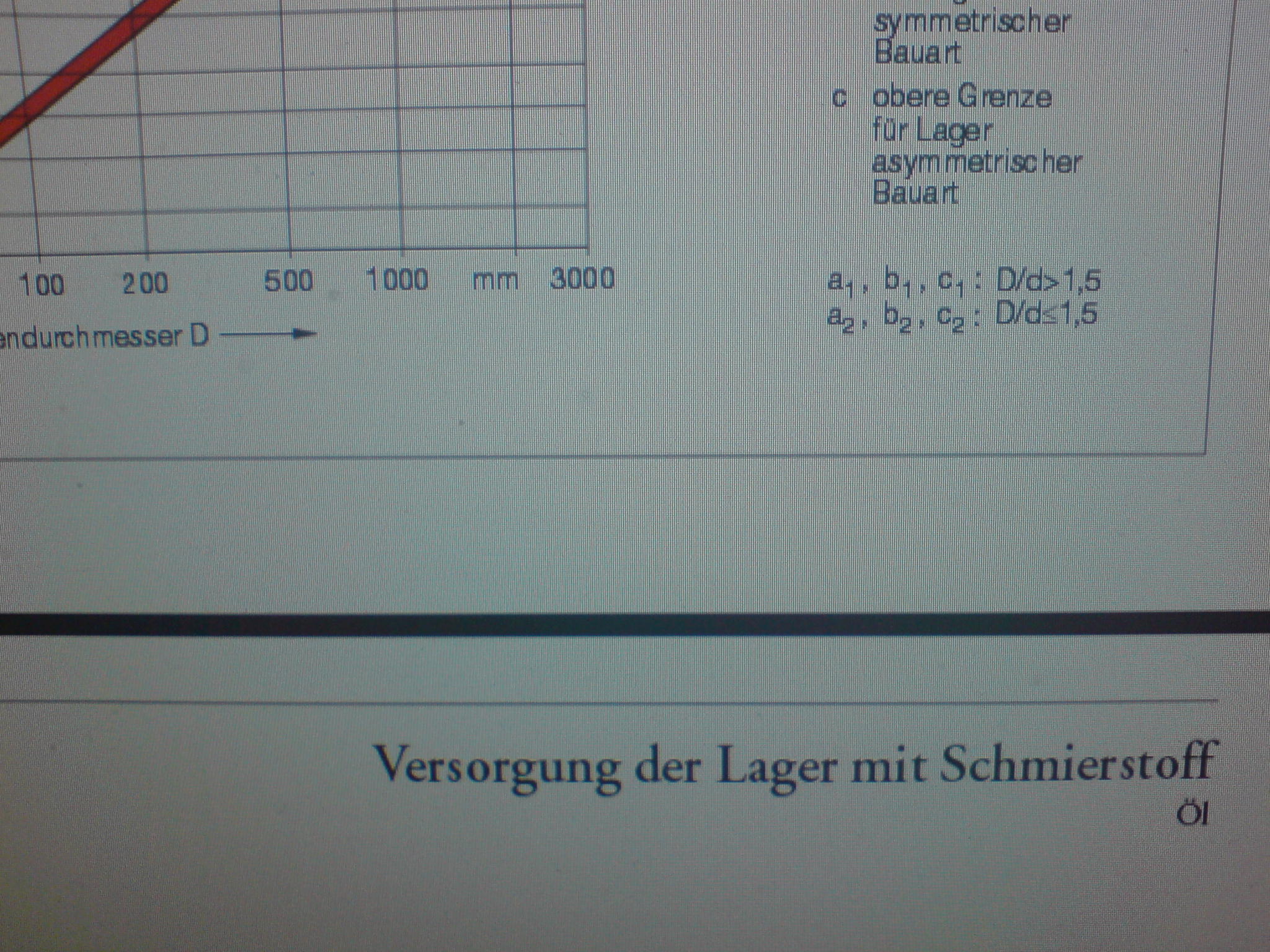

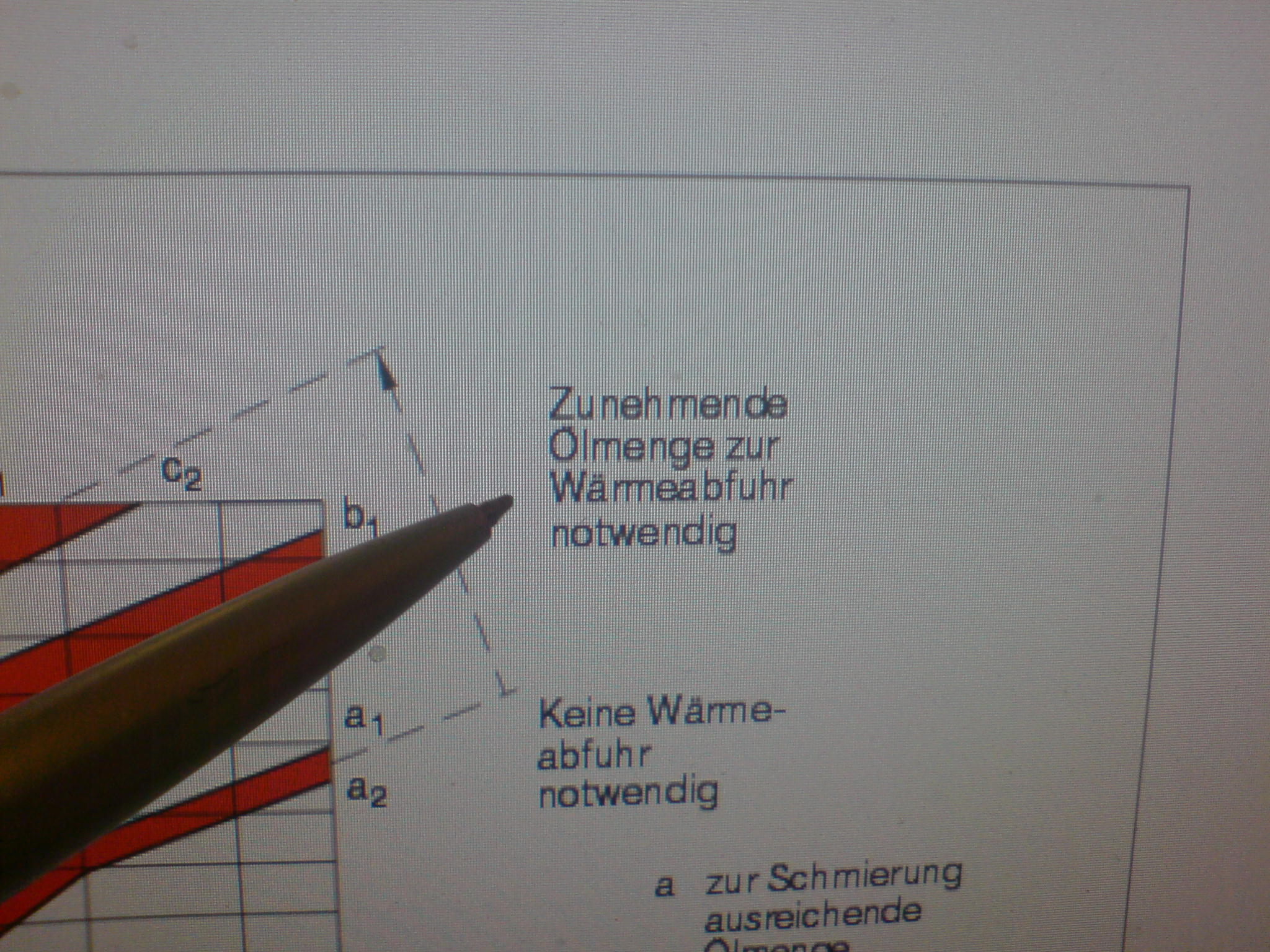

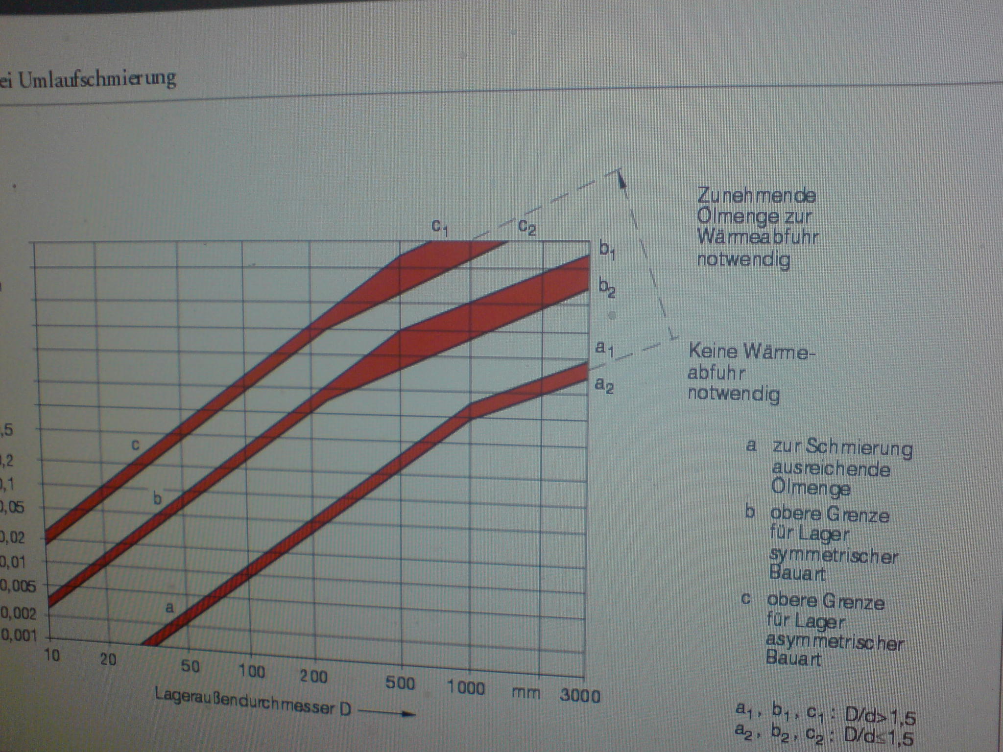

[attachment=2]
Das Diagramm intressiert mich weniger.
Es geht einfach nur darum, das ein Wälzlager eine gewisse Menge Öl benötigt um Wärme abzuleiten.
In unserem Fall war die Diskussion warum mehr Öl im SACHS MOTOR 80SA/SW.
Wie schon gesagt : Wärmeableitung spielt auch eine wesentliche Rolle.
Braucht man alles nicht zu wissen um ein Moped zu reparieren!! Ist für mich einfach intressant.
