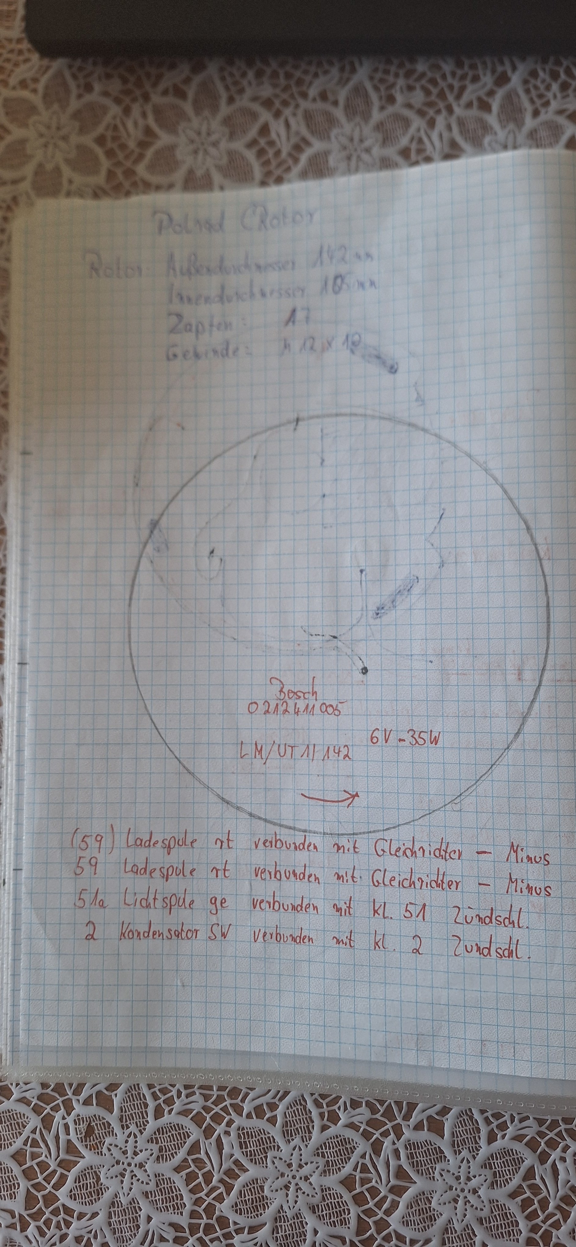

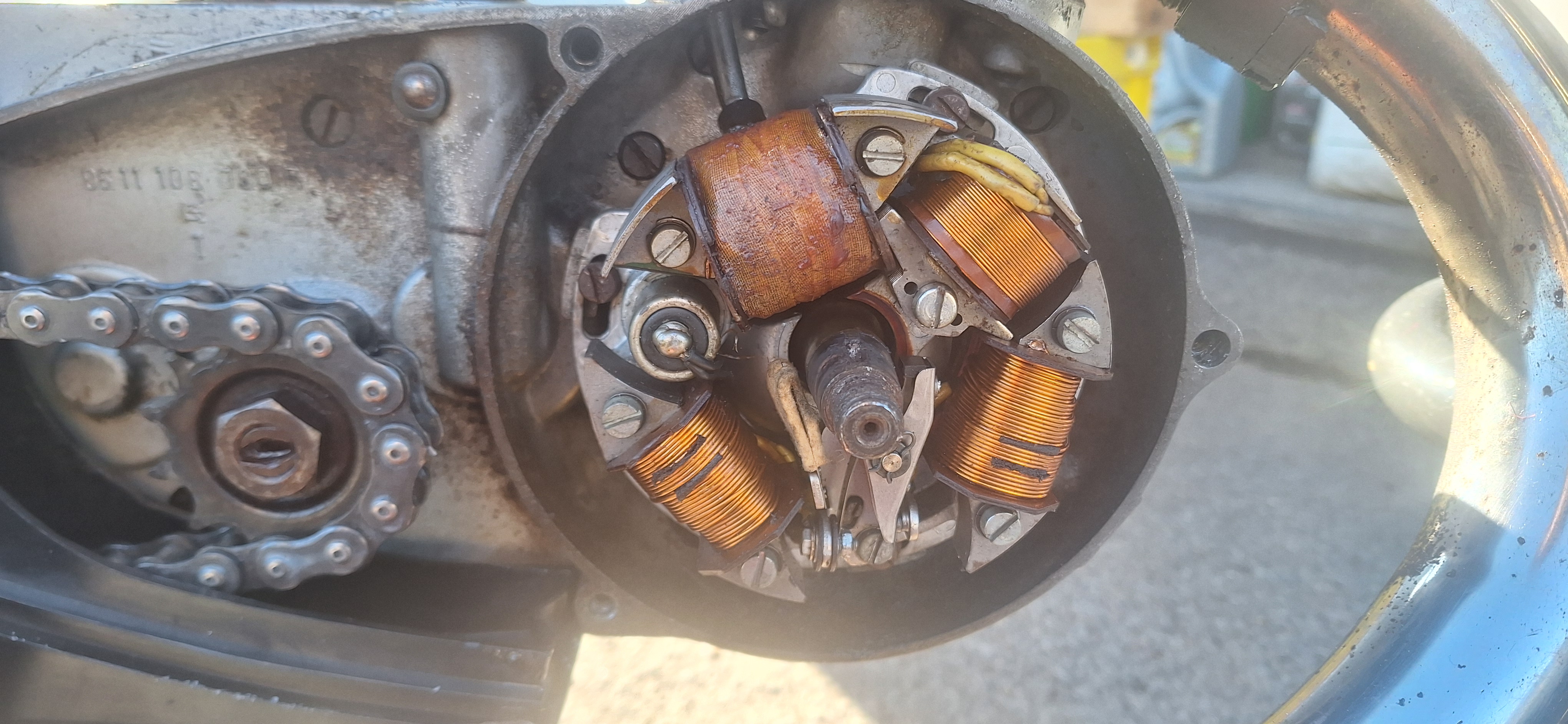

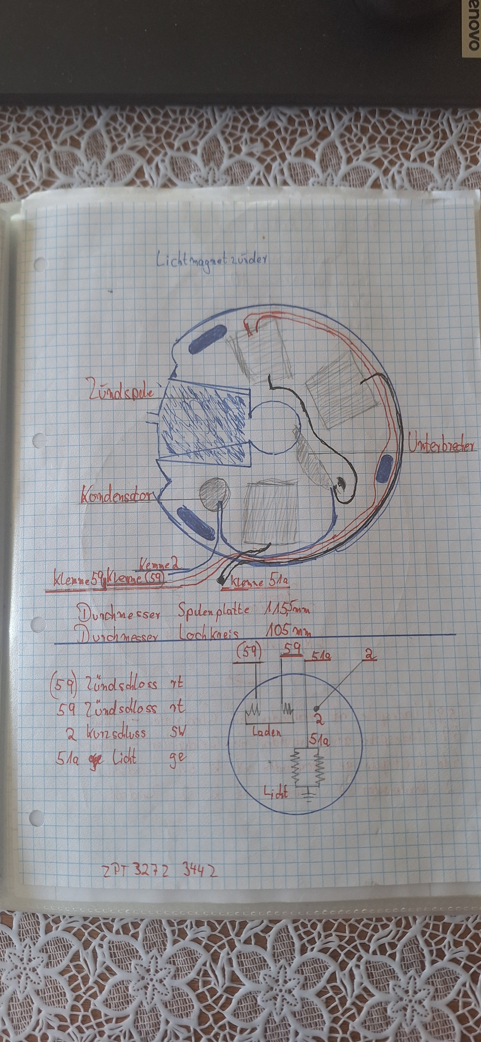

gerne möchte ich für meine Hercules K 103S mit linksdrehendem Sachs 100/4 Motor eine kontaktlose Sternzündung montieren. Leider finde ich keine kompatible Anlage über die Teilesuche. Sollt ein Schrauber unter euch bereits eine Anlage montiert haben, dann bitte ich um eine Mitteilung der Typenbezeichnung, bzw. Hersteller. Bitte schreibt mir nur, wenn ihr dass genau wisst und macht bitte keine Angaben, wenn ihr nicht genau sicher seid. Wo es Bezugsquellen gibt, weiß ich selbst, leider wird der Motortyp in keiner Liste geführt. Ich kenne natürlich auch VAPE, KOKUSAN usw. Es ist halt die Frage, ob eine Anlage, die in den 100/3-Motor passt, auch in den 100/4-Motor passt. Ich bitte auch darum nicht im schrauberslang zu antworten, sondern im schuldeutsch. Wenn ein Schrauber eine qualifizierte Antwort für mich anbieten möchte, die ausschließlich zu diesem Thema stimmig ist, würde ich mich sehr darüber freuen.

Bei den Sachs Motoren wurden Zündungen auch mal geändert . Konus 15 mm b.z.w. 17 mm . Spulen verstärkt.Motornummer / Baujahr abhängig..
Deine Angaben sind einfach zu schwach.
Somit kann hier wohl niemand genaue Angaben machen die Du einforderst.
Deswegen wird deine Anfrage hier unter anderem wohl scheitern. Abgesehen von der Art. So läuft das hier nicht.
Hintergrundwissen über Sachs Motoren ist schon wichtig,man muss schon mal drüber reden. Deine Bilder zeigen nicht alles. Fehlende Angaben über das Fahrzeug.
Hinter deiner Nummer 142 am Polrad fehlen noch Zahlen und Buchstaben um die vollständige Zündgenerator Nummer zu haben.
Kannst Du deine Zündanlage genau bestimmen gibt es von Vape kontaktlose Anlagen die in den Sachs 100/4 passen.
Vape gibt genau an welche alte Bosch Nummer durch die Vape Zündanlage ersetzt werden kann. Trotzdem bei dem Verkäufer noch Infos einholen.

Im Zusammenhang mit Umrüstung auf eine andere Zündanlage würde ich unbedingt darauf achten, dass das neue Polrad nicht leichter wird und auch wieder einen ähnlichen Außendurchmesser hat. Solche Motoren haben vor allem eine charakteristische Laufkultur, welche viele Leute auch nicht gerne verändern wollen. Problemetisch sind dort überwiegend die noch nicht gekapselten innenliegenden Zündspulen im Zusammenhang mit eindringender Luftfeuchtigkeit, deshalb rüste ich solche lieber auf innenliegende Zünderregerspulen mit außenliegenden Zündspulen um.
Auch die kleinen 5 Watt Ladespulen sind eigentlich sinnlos, denn die beiden parallelgeschalteten Lichtspulen erzeugen überdurchschnittlich hohe Leerlaufspannungen. In diesem Zusammenhang wäre so ein ähnliches Update des Generatorteils (siehe obere Hälfte vom Bild) am sinnvollsten und vor allem auch kostengünstig.
