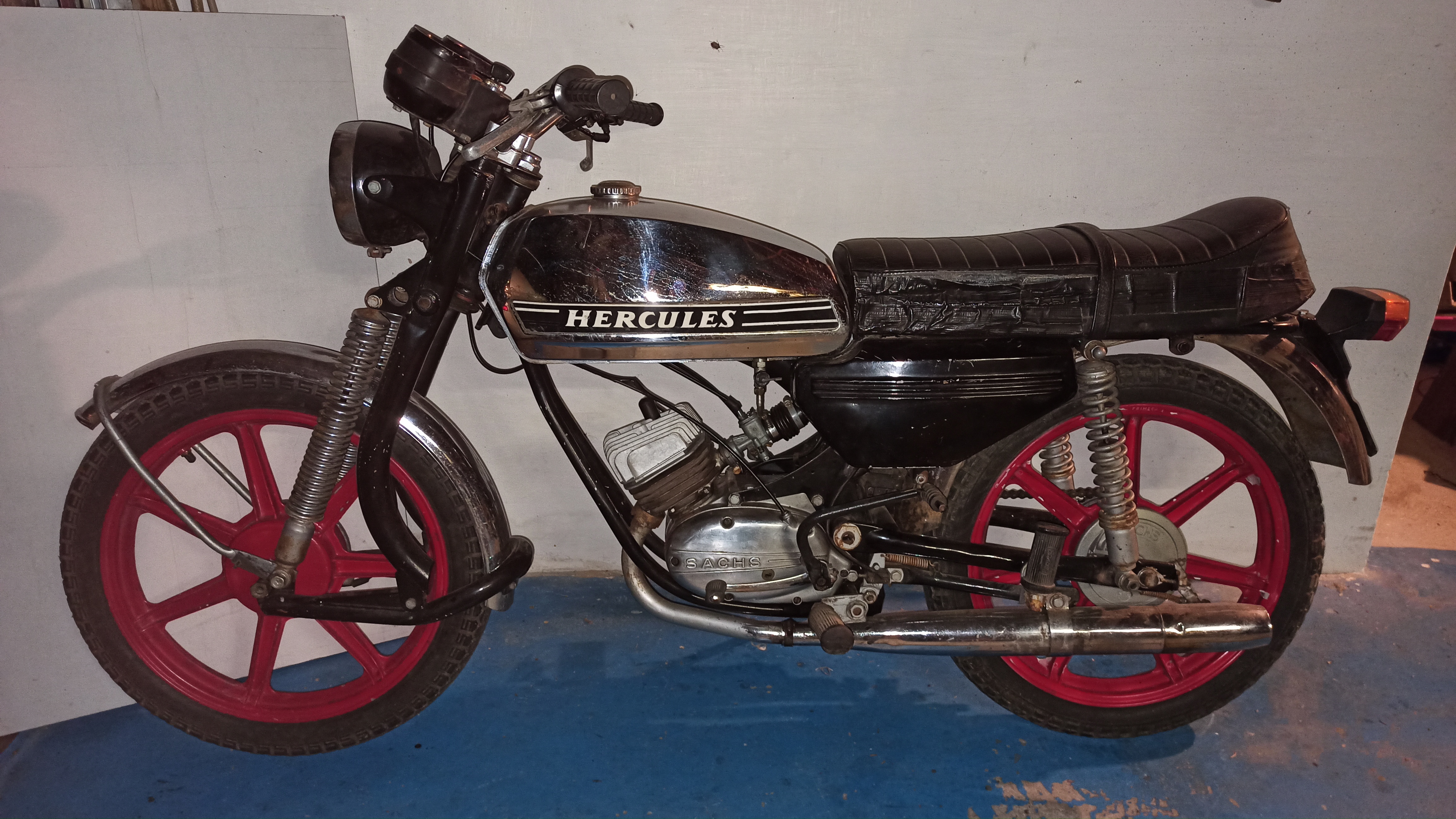

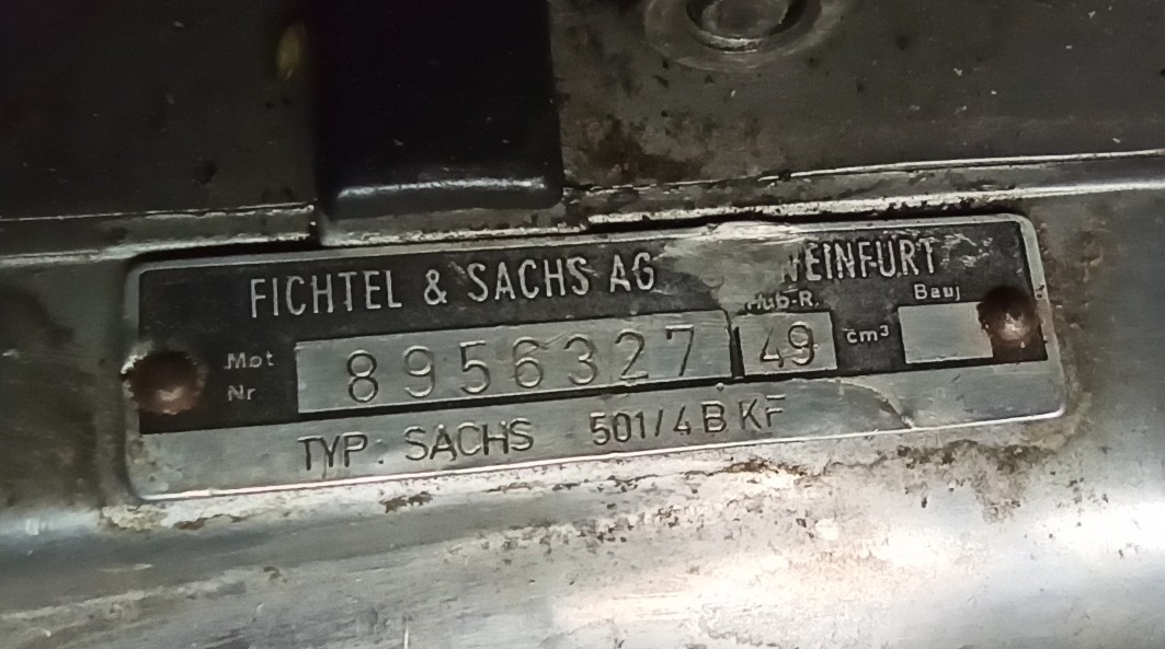

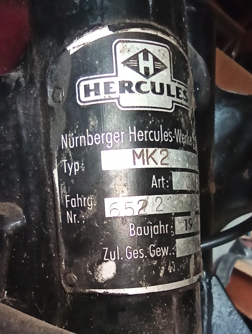

Letztes Jahr fand ich im Schuppen eines Hauses ein zerlegtes 1977er Hercules MK2-Motorrad mit einem Sachs 501/4 BKF-Motor. Ich beschloss, dieses kleine deutsche Juwel zu retten, da es fast 100 % intakt ist und nur die rechte Seitenverkleidung fehlt.
Bei der Suche im Internet bin ich ein wenig hängen geblieben, denn für mich sieht dieses kleine Motorrad wie ein Maultier aus. Der Rahmen ist die Hercules K 50 RL, aber der Motor ist der 501/4 BKF anstelle des 50 S Motors.

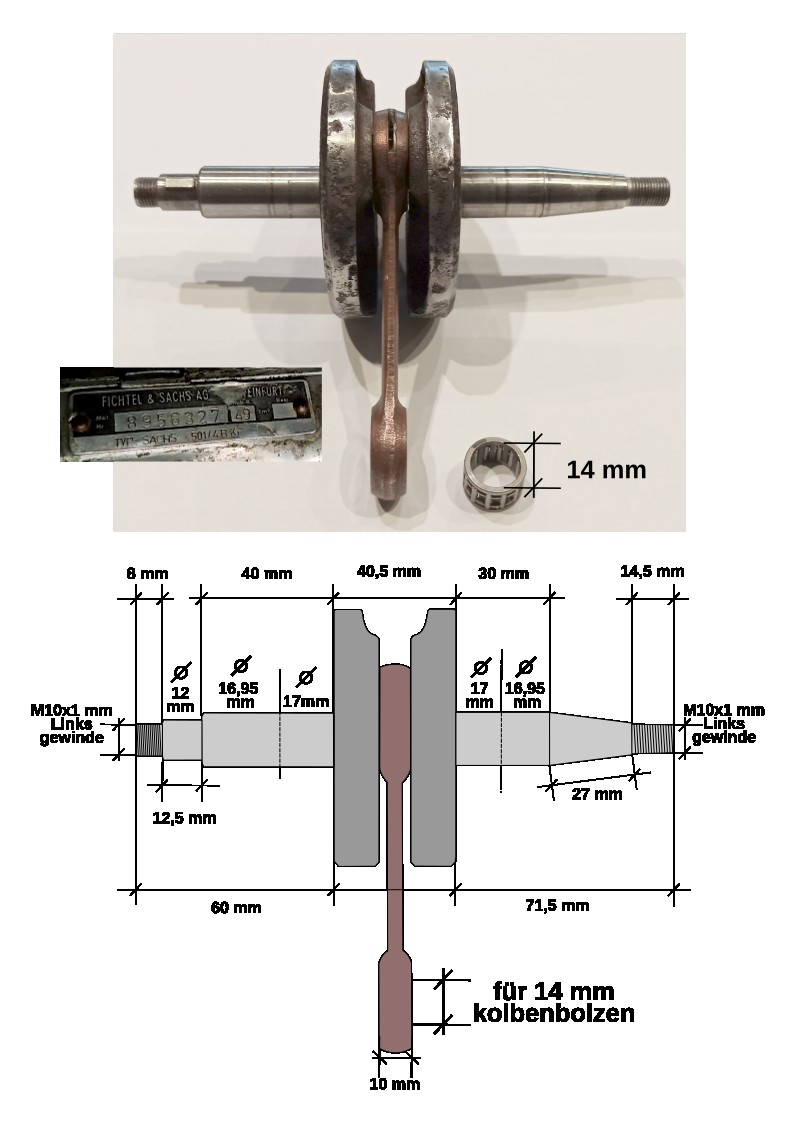

Leider ist er primitiv zusammengebaut worden und leider hat die Kurbelwelle im Kurbelgehäuse unter starker Oxidation gelitten. Die Kurbelwelle muss ersetzt werden (90-13€). Der Zylinder wurde auf 38,42mm aufgebohrt und hatte einen 38,3mm Kolben drin, aber das Kolbenschaft zeigt, dass er nicht geeignet ist.
Ein übergroßer 38,3mm-Kolben ist für ihn erhältlich (65€), aber vielleicht bin ich mit einem neuen Zylinder- und Kolbensatz besser dran. Die Versionen 2.9LE und 5.8Le werden für den 501-e-Block empfohlen.

Nach der Diagnose muss die Kurbelwelle ersetzt werden. Der Zylinder ist bereits auf 38,4 mm aufgebohrt. Der 38,3mm-Kolben passt nicht in die Muffe, das Rockteil passt nicht in die für Spülkanäle.
Ich bin zu dem Schluss gekommen, dass es möglich sein könnte, einen neuen Zylinder und einen Kolbensatz in Originalgröße zu kaufen. Die Frage, die sich mir stellt, ist, ob ich das Original mit 2,9 PS oder die stärkere Version mit 5,8 PS kaufen soll. Auf diese Weise könnte ich später, wie Holger angedeutet hat, mit einem anderen Bing-Vergaser mehr Leistung aus ihm herausholen.

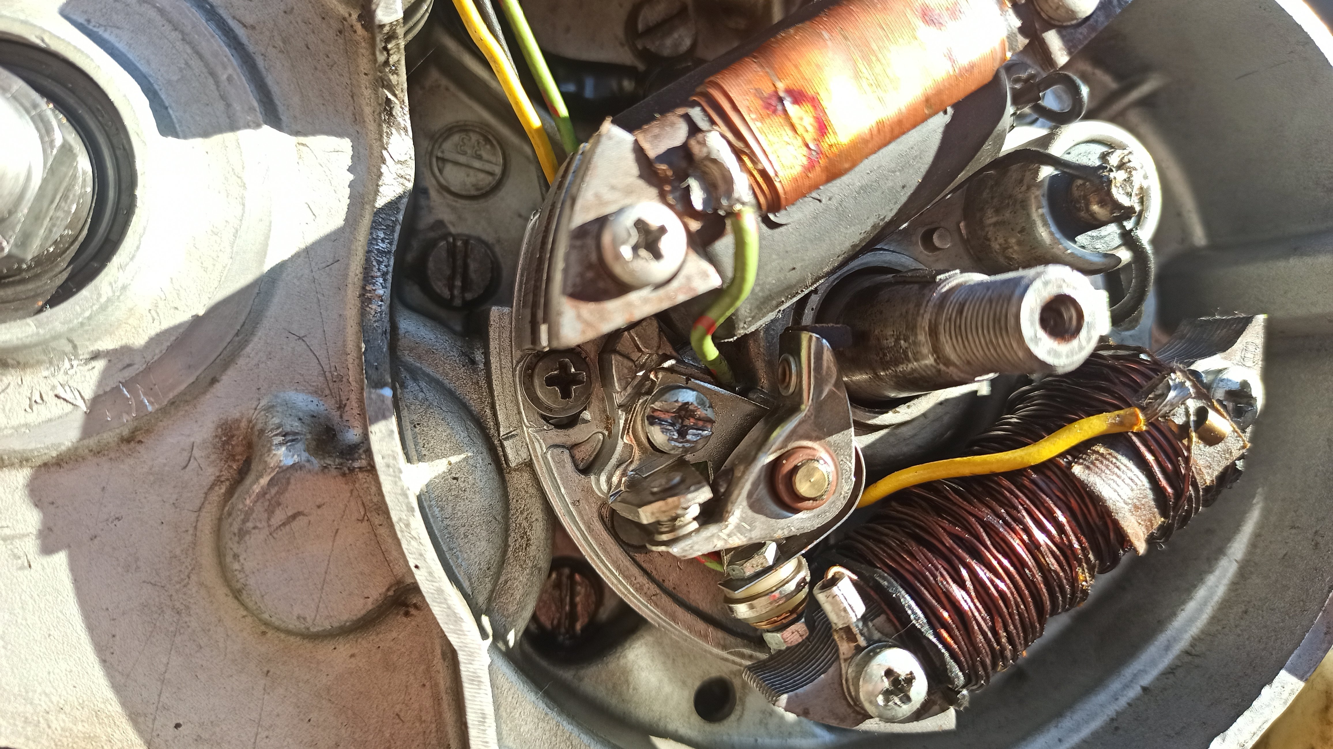

Das andere ist die Zündspule, sie ist sehr schlampig selbstgemacht mit einer hässlichen Handwicklung und ich werde die gesamte elektrische Anlage neu aufbauen müssen.
Ein Dilemma für mich ist der Ersatz der originalen 17W-Spule durch die 35W-Spule. Angesichts der Tatsache, dass 1/10W-Glühbirnen heutzutage nicht mehr erhältlich sind.

The other is the lighting coil, it is very shoddy home made with a nasty hand winding and I will have to rebuild the whole electrical system.
One dilemma for me is replacing the original 17W coil with the 35W coil. Given that 1/10W bulbs are not available these days.
