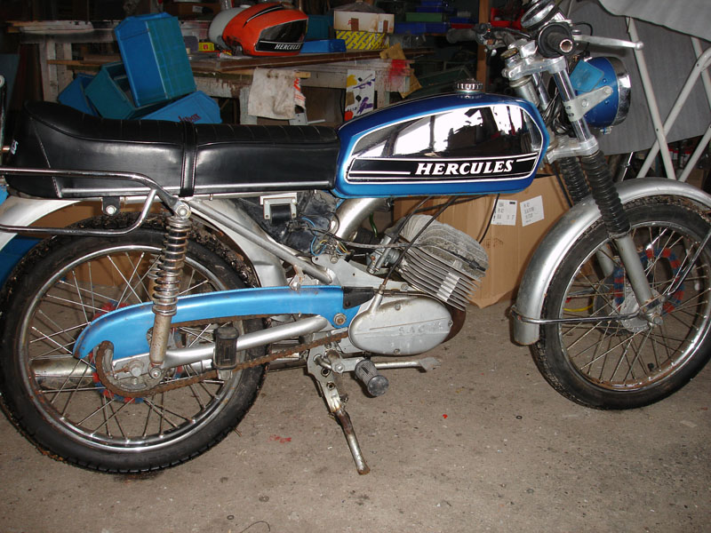

Schön, vor allem das 5te Bild auf dem der Fotograph sich selbst mit abgelichtet hat und das bei sehr konzentriertem Blick :D

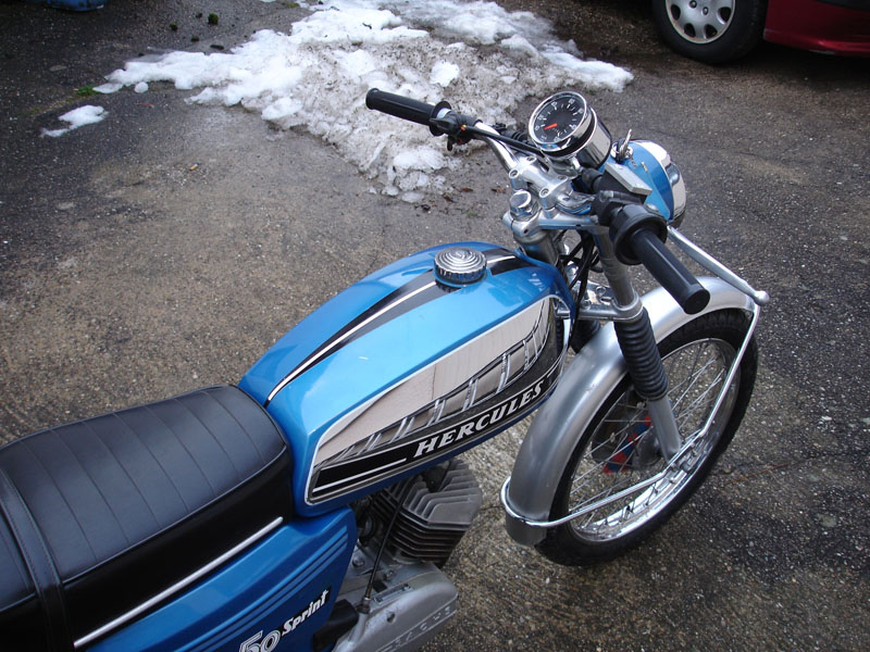

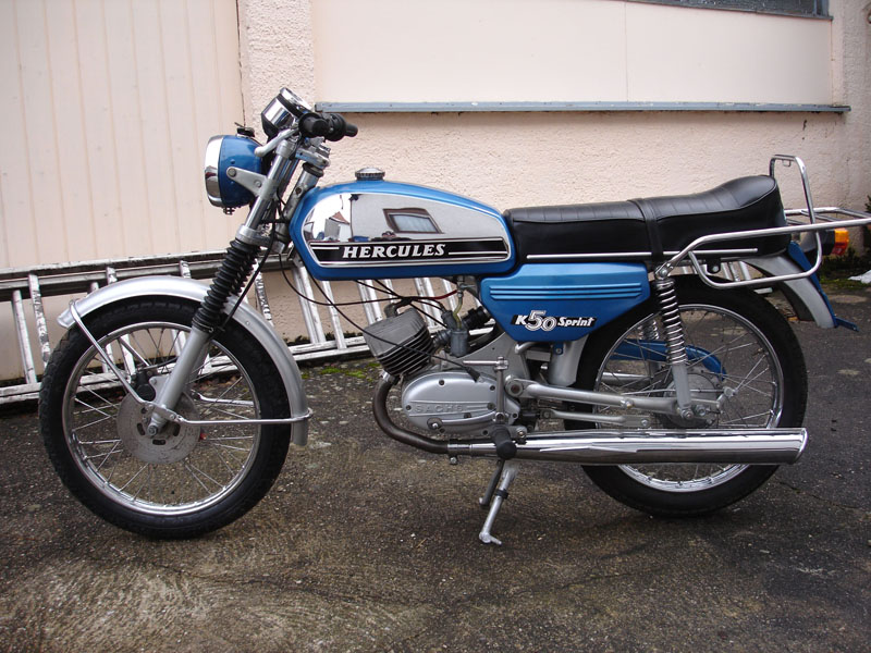

Hallo Holger,
das war diese Sprint,die hab ich geputzt,poliert,die Gabletauchrohre,die Dampfer und den Ständer mußte ich neu lackieren,die waren zu stark verrostet.
Bei den restlichen Teilen mit farblich passendem Lack die Schadstellen getupft.
Neue Bremsbeläge,Bremsflüssigleit,Reifen,Schläuche,Kette und Züge.
Motor überholt und den Orginalen Graugusszylinder wieder montiert.
Die Bosch Zündung war defekt, deshalb hatte ich eine Motoplatt die ich noch hatte eingebaut.
Ich denke das Ergebnis lässt sich sehen.
Genau, die meinte ich. Sieht man in dem Zustand ganz, ganz selten. Wenn überhaupt noch.
@citybiker: Was hast du mit den verrosteten Speichenfelgen gemacht? Jedenfalls ein perfektes Ergebnis, so muss das sein, Originalzustand aufbereiten.
Gruß,
Jona
Die habe ich mit Stahlwolle 000 und anschließend mit Autosol poliert, der Rost auf dem Chrom geht super weg damit,wo der Chrom ab ist bleibt natürlich eine Schadstelle,aber ohne Rost.
Den Chrom am Tank habe ich damit auch auf Hochglanz gebracht.
