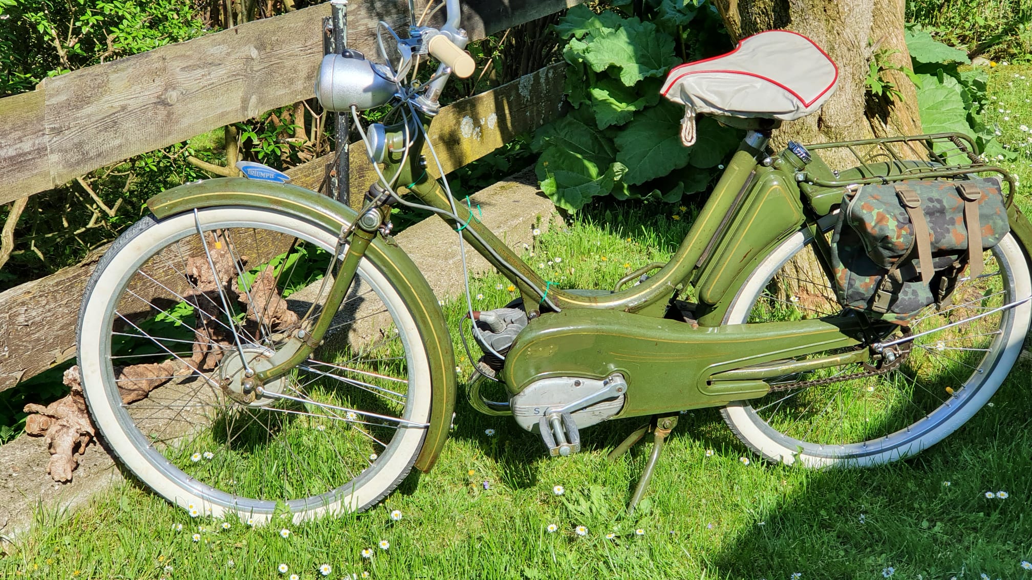

Liebe Schrauber,
ruckeln ist weg. Fehler gefunden. Die Düse die in der Schwimmerkammer von unten eingeschraubt ist war total lose. Vermutlich habe ich die nach dem Ultraschallbad nur von Hand eingedreht.🤭
Stinki fetzt jetzt. Bergauf ist jedoch treten angesagt... 1,25PS bei 95 kg Fleisch u. Knochen, na ja.😁
Nochmal herzlichen Dank an Alle die auf meine Fragen geantwortet haben!
LG Karl der jetzt auch unter anderem Zweitakter fährt.

Moin. Da geht mein Herz auf. Ich liebe diese alten Knatterkisten. Wirklich schön zurechtgemacht. Wozu braucht es da elektonische Einspritzung, Motormanagement und den anderen Tüddelkram? Herzlichen Glückwunsch zum Knirps. Gruß aus dem hohen Norden. Rolf
