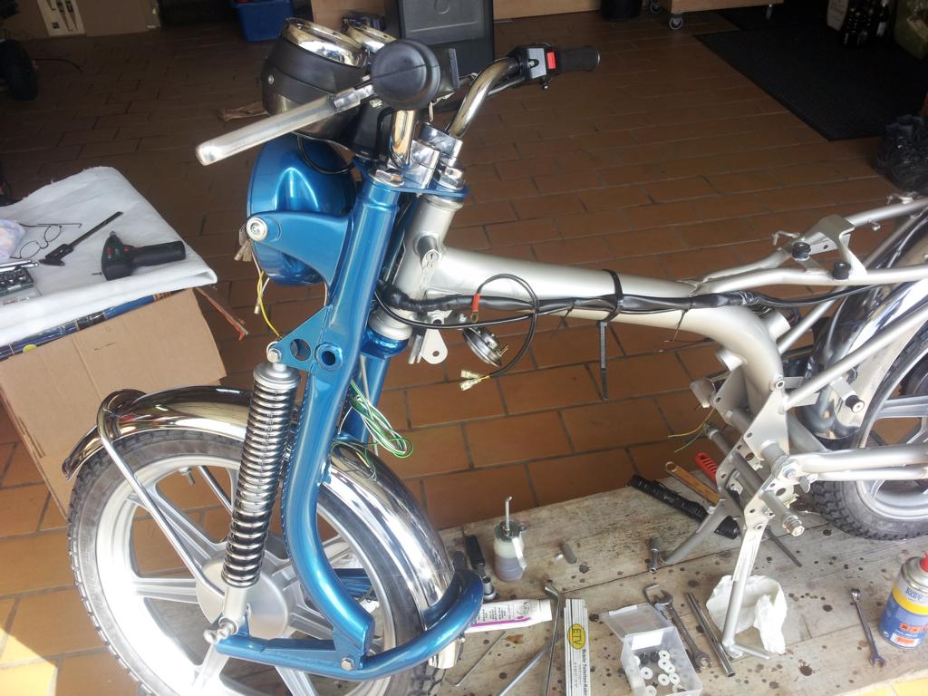

Sachs 50s Ausführung A

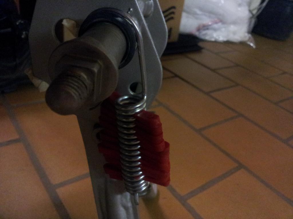

Könnte man an einen neu lackierten Hauptständer nicht Gummis kleben, auf denen er steht, damit er nicht gleich wieder rostet?
Mit Elch-Kleber könnte man die Füße wie man will ummanteln, das ist wie Hartgummi und hält bombenfest.
Kann man auch beschleifen.
Ideal zur Gummireparatur oder Rekonstruktion abgerissener Gummifüße u.Ä.
Oder um Gummistücke anzukleben.

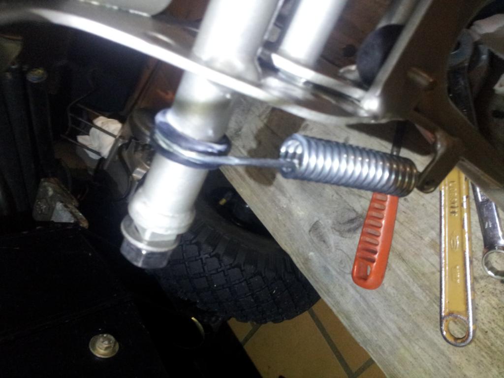

Wie hängt man den die Feder vom Hauptständer ein?
Ich habs dann doch geschaft.
