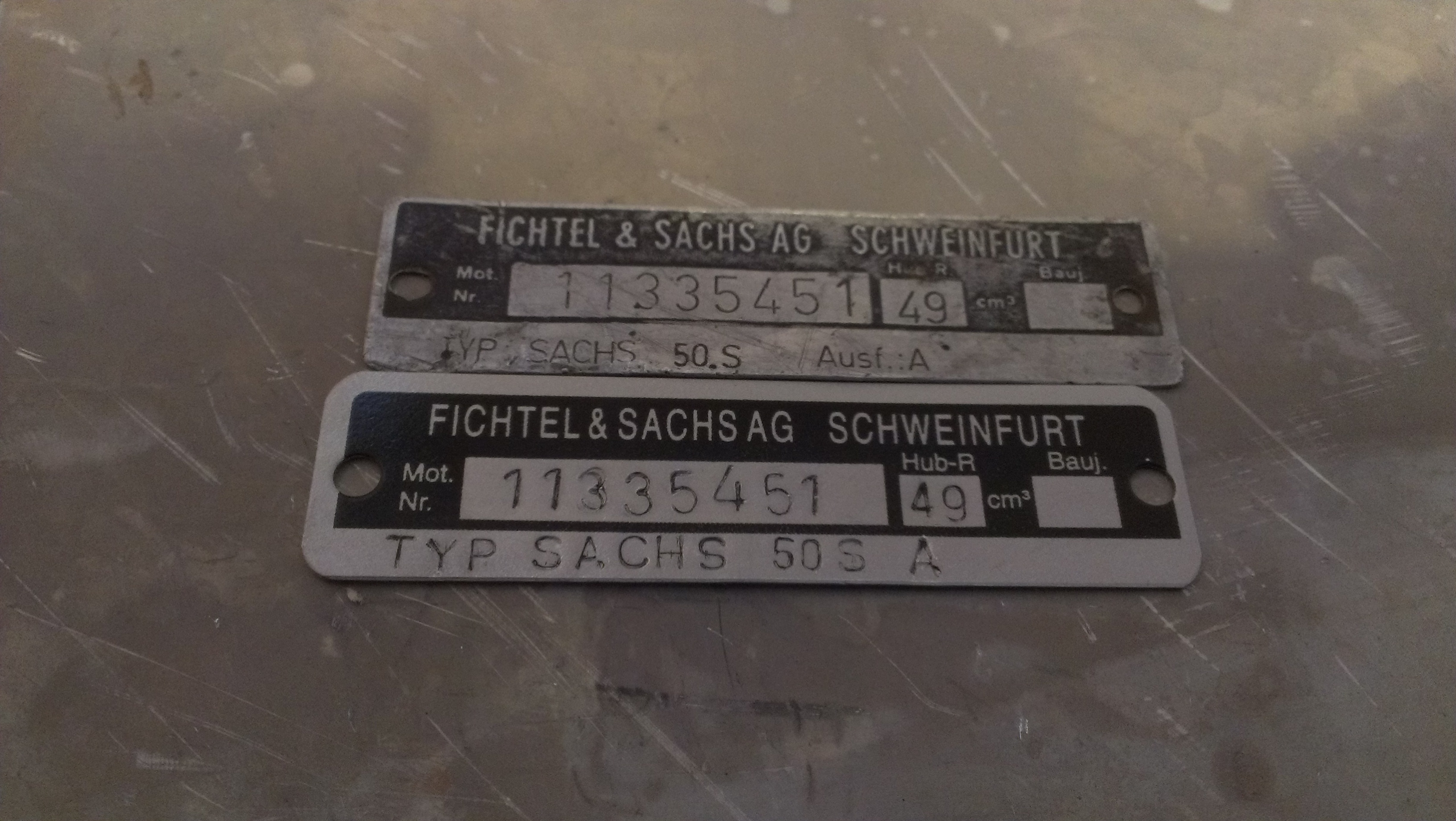

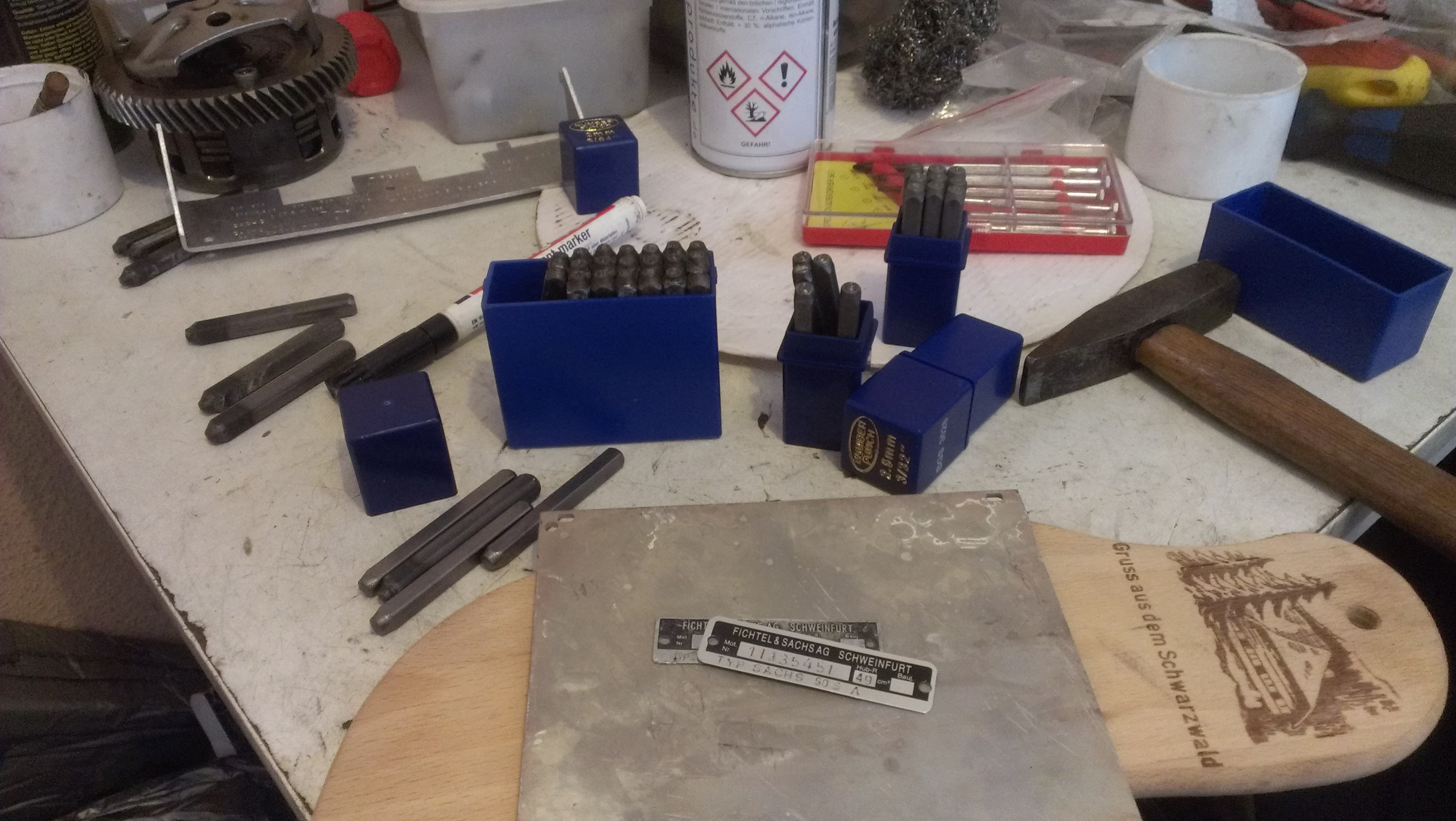

Schlecht finde ich mein Imitat nicht:
Ich habe zwar nur ungefähr die Schriftgröße, auch keine Kleinbuchstaben für "Ausf.", aber ich denke das kann sich sehen lassen.
Gott sei Dank noch einen Satz mit klassischen Buchstaben erwischt, der sieht fast original aus.
Für freihändig geschlagen sieht das schon gut aus.

Kleiner Tip,man kann die Motorschilder auch gravieren lassen z.B. im Pokalladen,das sieht besser aus als selbst eingeschlagen.
