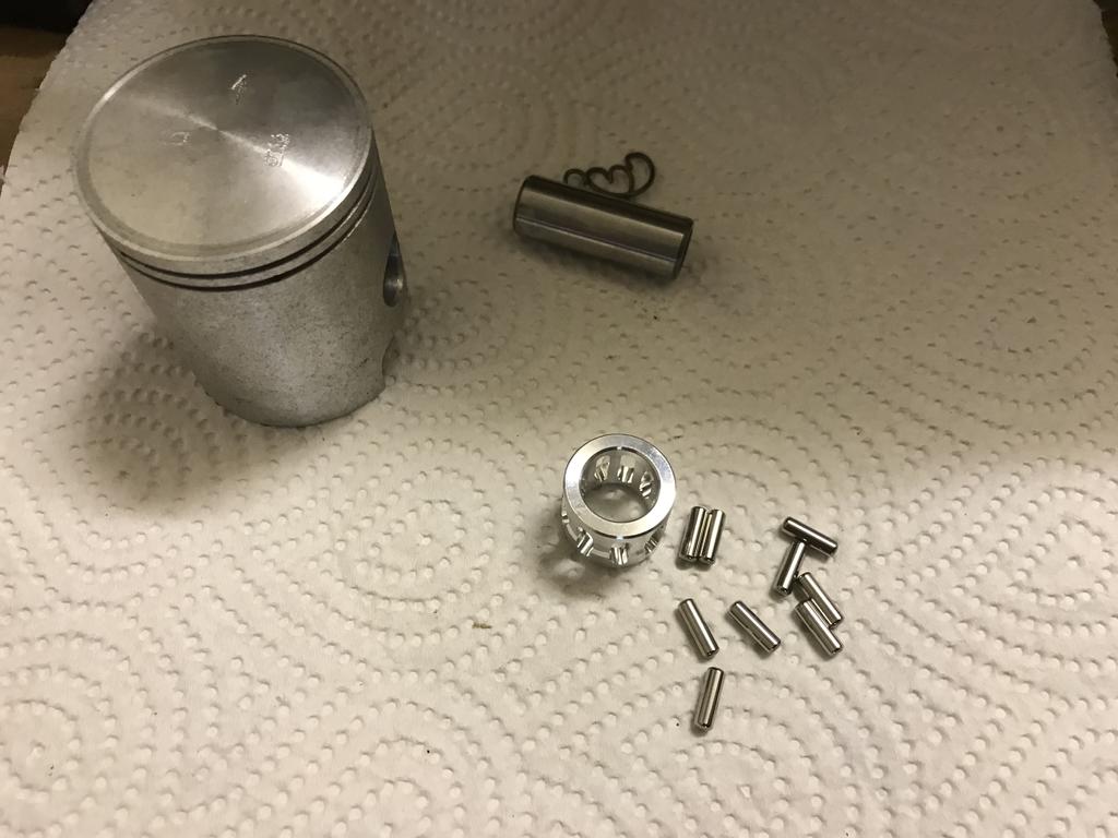

Der Kolben vor der Montage mit Emot-Speziallager für 12mm KoBo
![32945819ob.jpg](/proxy.php?image=http%3A%2F%2Fup.picr.de%2F32945819ob.jpg&hash=f788305a00d58d2853f10bd337aec765)
