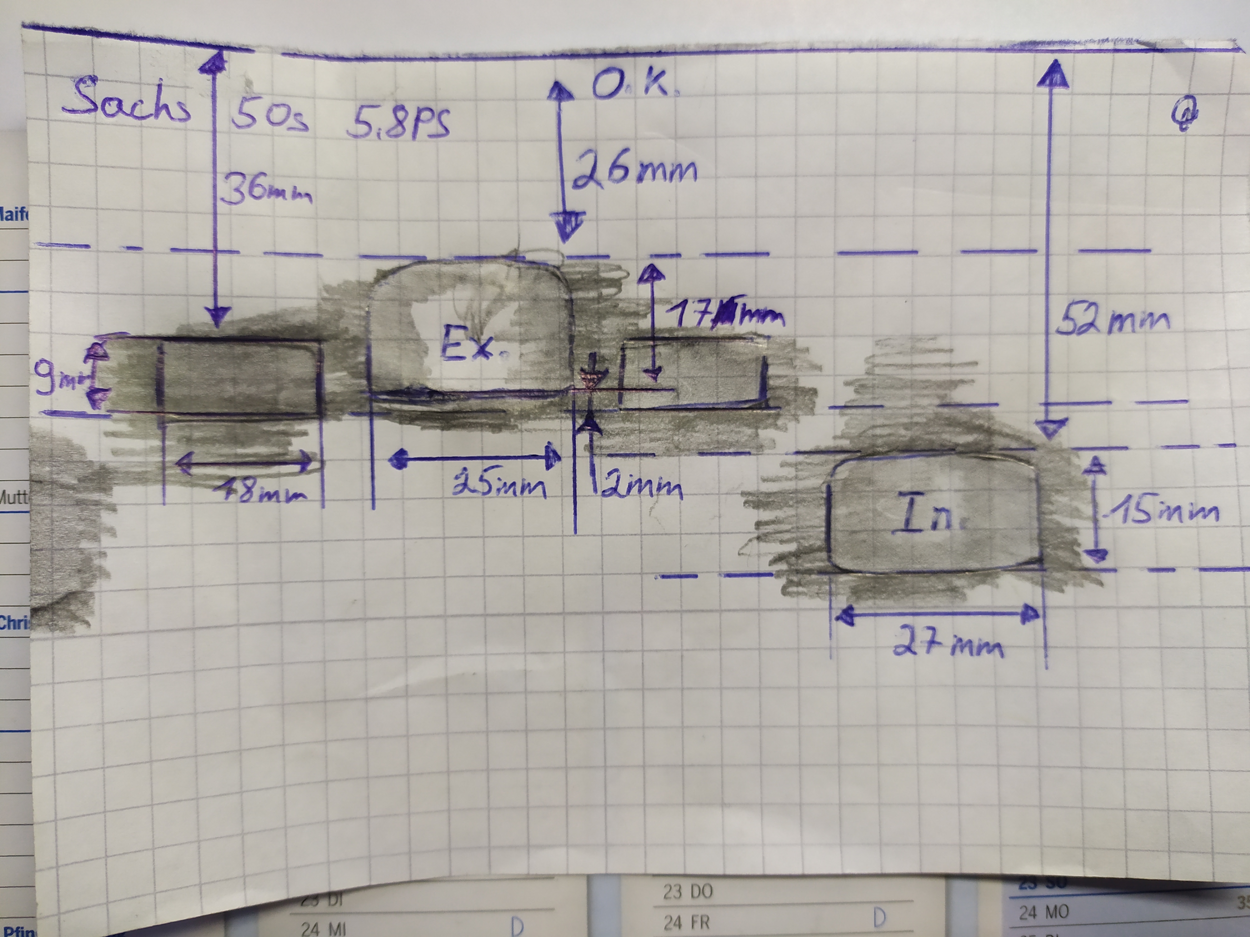

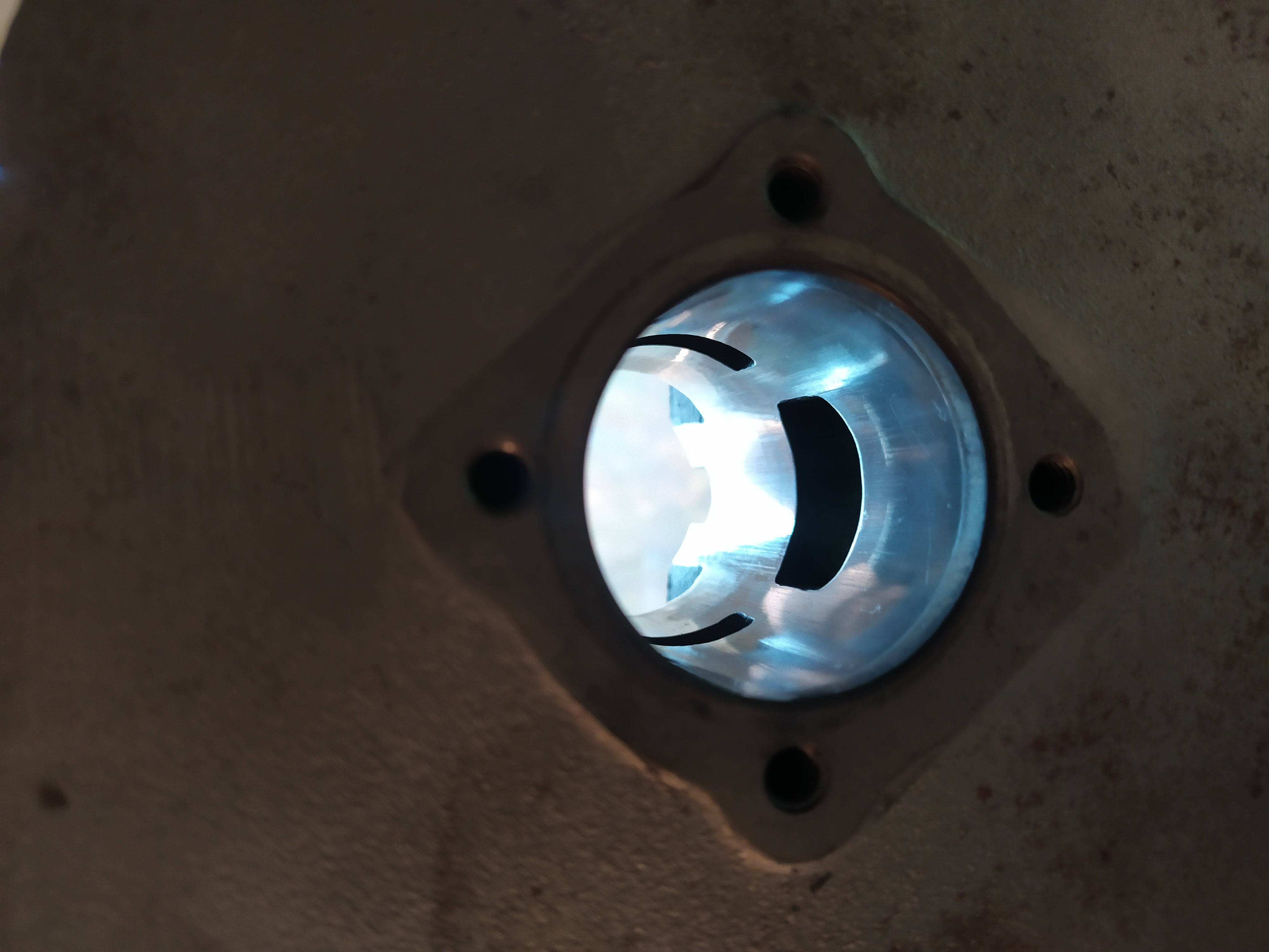

ich miste momentan etwas aus und habe einen Sachs 50s 5,8 PS Zylinder gefunden.
Ich bin mir nicht sicher ob die Kanale unbearbeitet sind da mir der Auslass relativ groß erscheint. Leider habe ich keinen Zylinder zum vergleichen und habe daher eine grobe Portmap erstellt, vielleicht kann mir anhand dieser jemand sagen ob die Kanäle original sind.
Vielen Dank im voraus.
Grüße Mark

Kann dir das leider auch nicht sagen weil ich so einen Zylinder noch nie in der Hand hatte. Würde aber schätzen
das der Auslass gemacht ist.
10mm Vorauslass ist schon ein bisschen was
Denke auch das der OT 1mm tiefer ist weil die Üs sonst nicht ganz öffnen würden (bei 44 hub). Dann wære man bei 25mm Auslass bis Oberkante was sehr sportlich ist,dazu der recht grosse vorauslass. Da brauchts dann ein genau passenden Auspuff das das funktioniert, würde ich vermuten.
