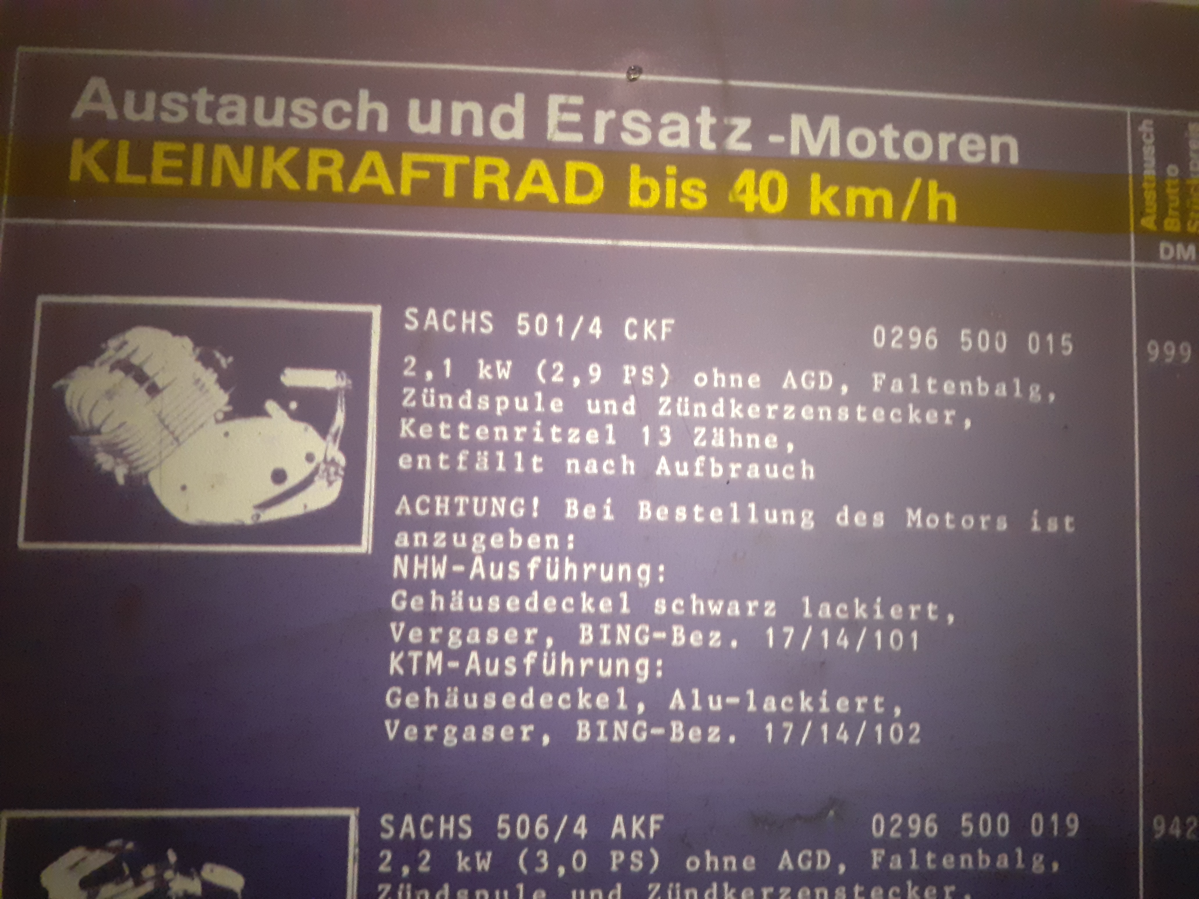

Also gab es den BKF mit zwei verschiedenen Deckeln?
Was ist denn der Hintergrund dafür? Weiß das jemand?
KTM BKF gab es auch mit dem abgerundeten Deckel alte Versuon.
Danke Klaus.
Aber was ist denn ein 506/3 AKF?
Hab ich noch nie gehört
@ Matthias
Kickstarter Fußschaltungs Motor wie 506/4AKF nur mit 3 Gängen , 501/3+4 BKF gibt es ja auch.
Diesem Motor hab ich noch keine Beachtung geschenkt. Ob ich da Unterlagen habe ?
Danke, hatte ich schon vermutet, daß das eine Abwandlung vom 4AKF, vermutlich mit der Hauptwelle vom 3B ist.
Aber ich habe davon noch nie was gehört.
@ Hintergrund Infos sind ein leidiges Thema. Könnte sein?????
Ich denke das hat was mit neue Version und alte Version zu tun. Die alten Deckel wurden nicht mehr produziert . Den CKF gibt es auch nur mit Deckel neue Version. BKF Motoren wurden dann wohl auch mit den neuen Deckeln bestückt.
@ Matthias
Wie Du auf den Bildern oft lesen kannst: entfällt nach Aufbrauch. Hier der Vergaser und da mal das Kettenritzel.
Sachs hat ein bestimmtes Kontingent produziert /produzieren lassen und dann war Schluss. So war das bei vielen Ersatzteilen. Das Sachs System war wohl so ausgelegt, das man teilweise Ersatzteile von neu produzierten Motortypen auch in ältere Versionen verbauen konnte. Nach dem Produktionsstop von Teilen ,waren die Sachs Auslieferungslager wohl noch gut bestückt um den Markt/ b.z.w die Vertragswerkstätten noch zu bedienen. Viele Teile wie Vergaser wurden ja auch zugekauft . In wie weit die Hersteller da nach produziert haben weiß ich nicht.
