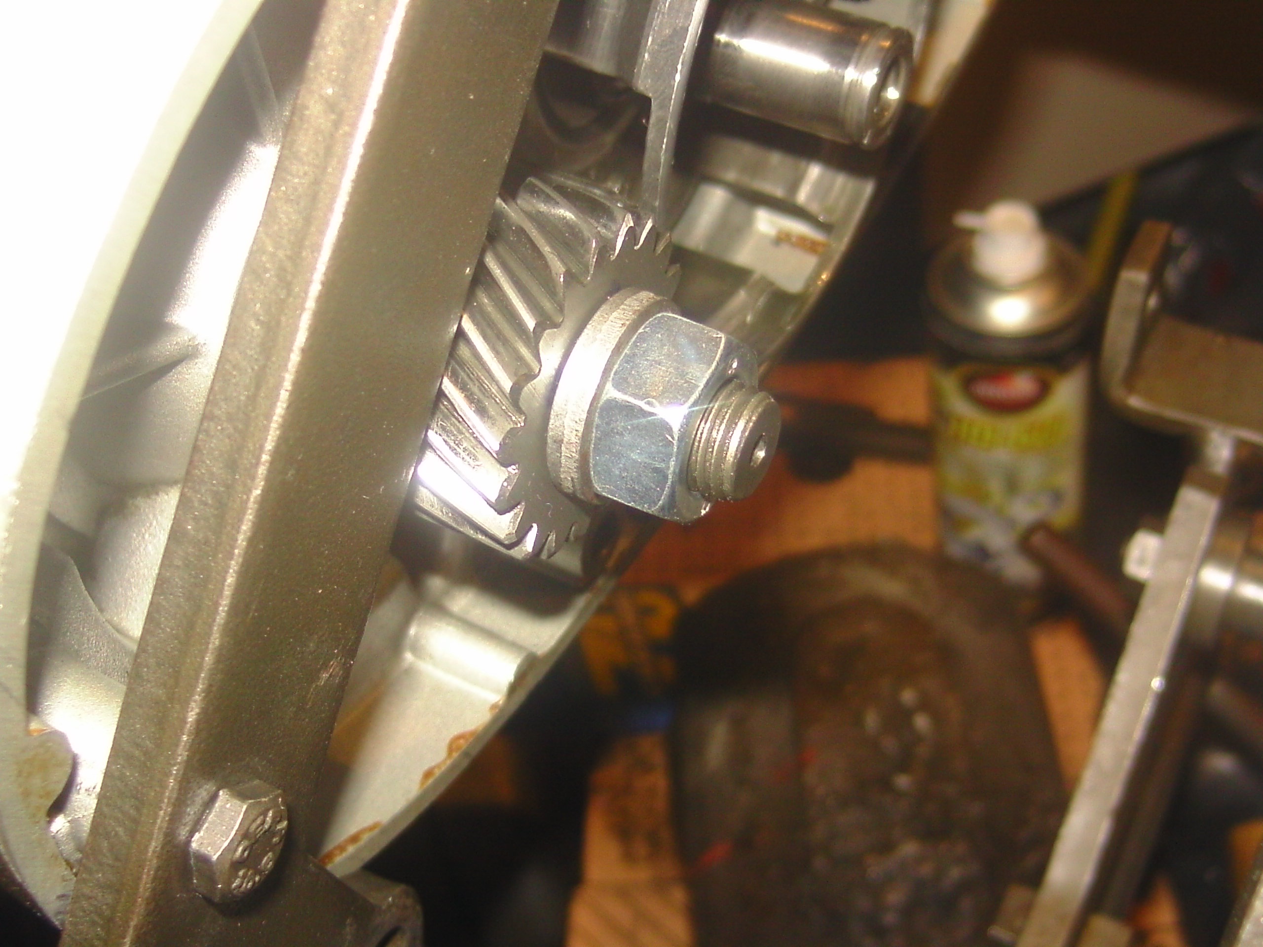

@Holger. Die Vorgelegewelle dreht sich leicht. Ich hab noch eine Frage. Welche Scheiben hast du bei der antriebswelle genommen? Weil das Gewinde der Jassil Kurbelwelle ist kürzer als beim original.
Soll ich dann die aretierschraube öffnen und mal versuchen ob ich die feder neu gespannt zu bekommen.?
Zur Primärritzelbefestigung braucht man eine reguläre M12 Unterlegscheibe, die ist etwa 3mm stark, damit langt es hin.
Bei über 70Nm hält das Ritzel auch locker ohne Keil.
Natürlich kann man auch fester anziehen, bis über 90Nm, meine ich.
Natürlich nur über die Haltevorrichtung vom Primärtrieb und nicht über die KW!

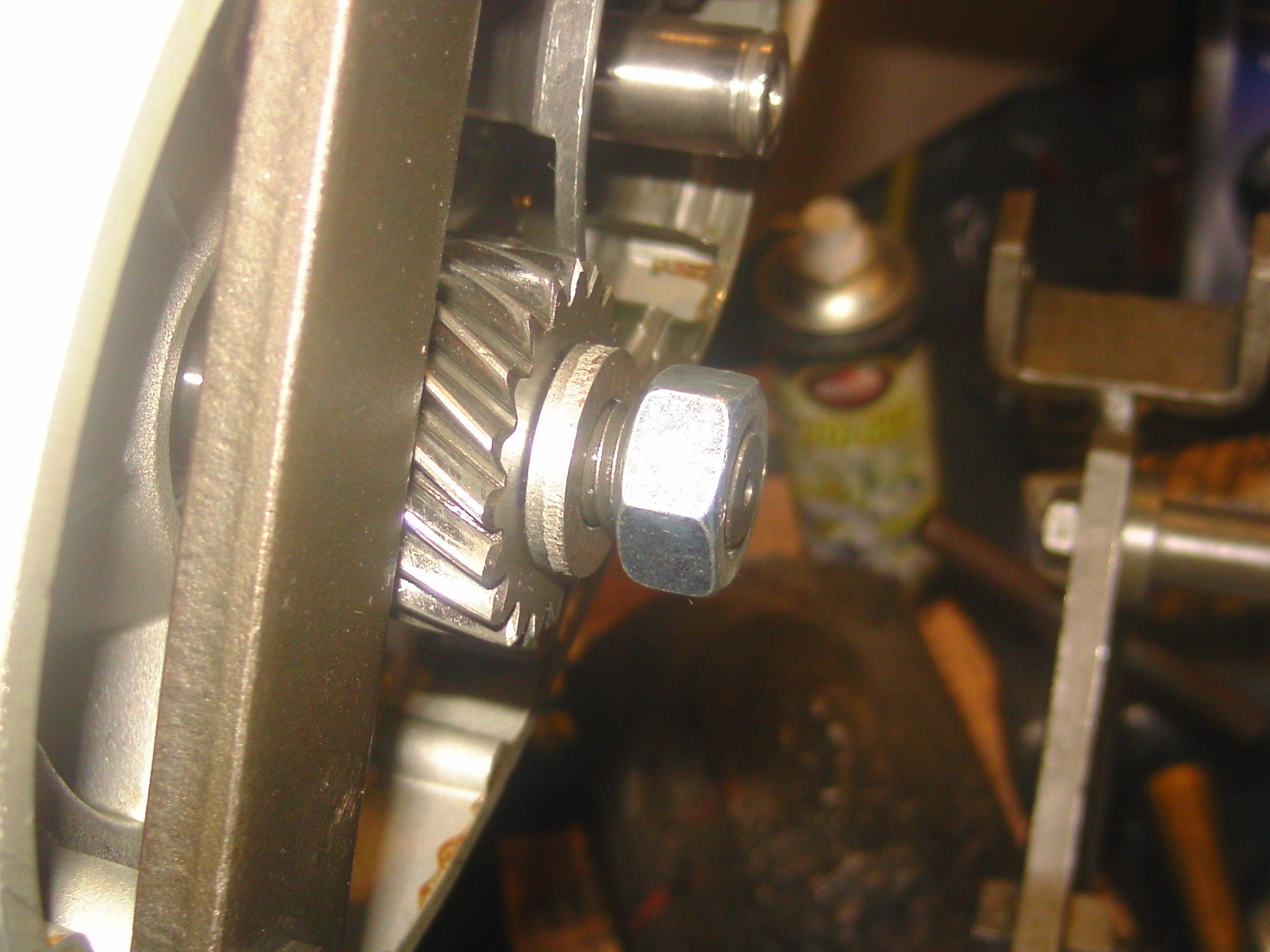

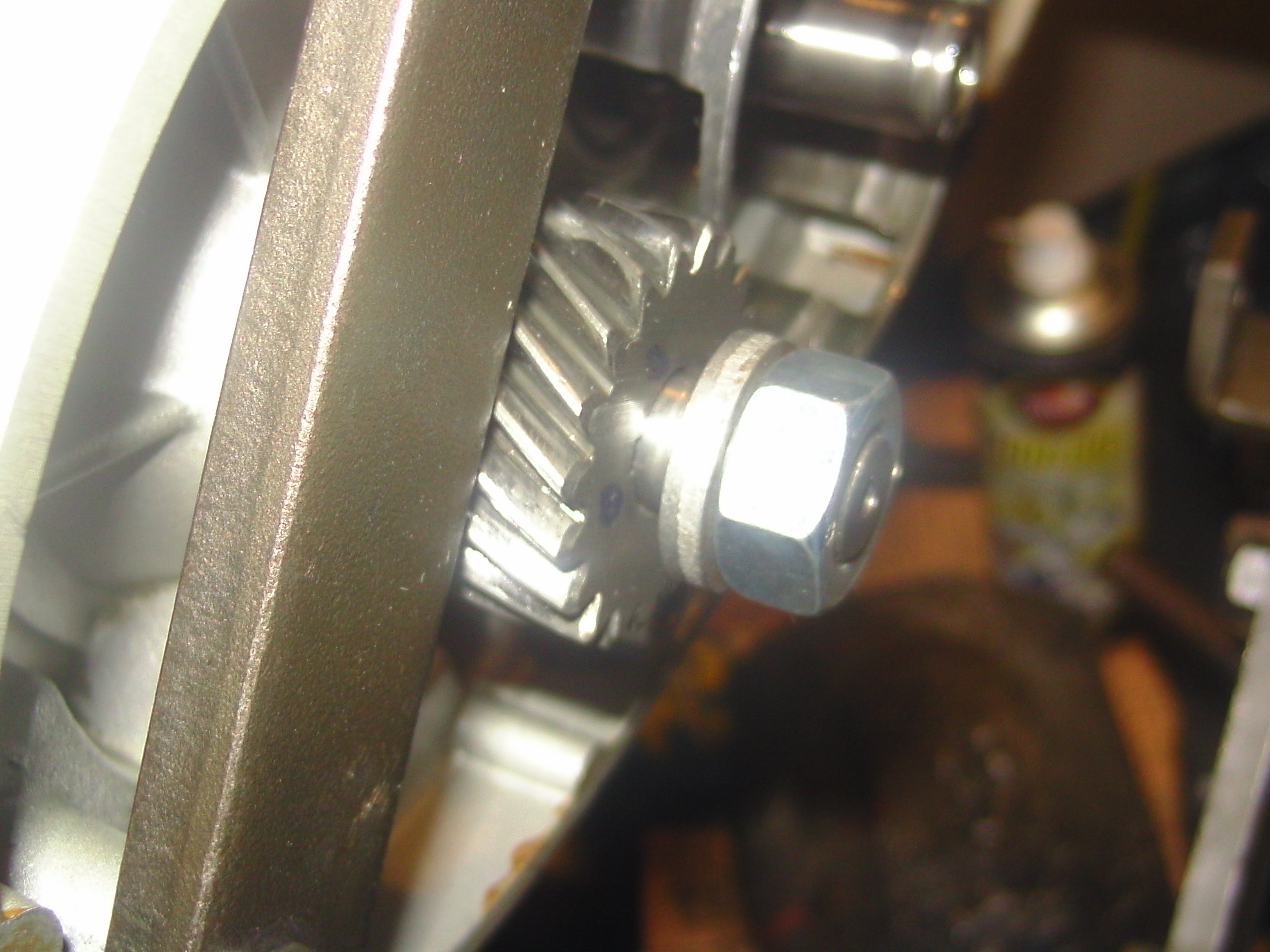

Das Gewinde der Jasil Welle ist länger als bei der original Welle .Das Gewinde reicht nur nicht bis zum aufgeschobenen Antriebsrad.
Es gibt da unterschiedliche Sachsscheiben bis 4mm dicke und verschiedene Durchmesser.
Siehe Fotos.
Zu deinem Motor der ja bestimmt auseinander muss, denke ich wie schon gesagt, zuviel Ausgleichsscheiben an der Starterwelle aufgelegt.
Die Scheibe ist 4mm dick und immer noch Gewinde über.

Das Ritzel vom 506er Motor, dessen Welle das ist, ist breiter als das vom 501er.

Das weiß ich, der Meffe wollte wissen, was er an dieser Stelle einbauen soll. So wie auf den Bildern gezeigt ist doch optimal und er weiß wieder etwas mehr.
Ich hab immer ne normale U-Scheibe verwendet. Bei M12 sind die schon ausreichend stark.
