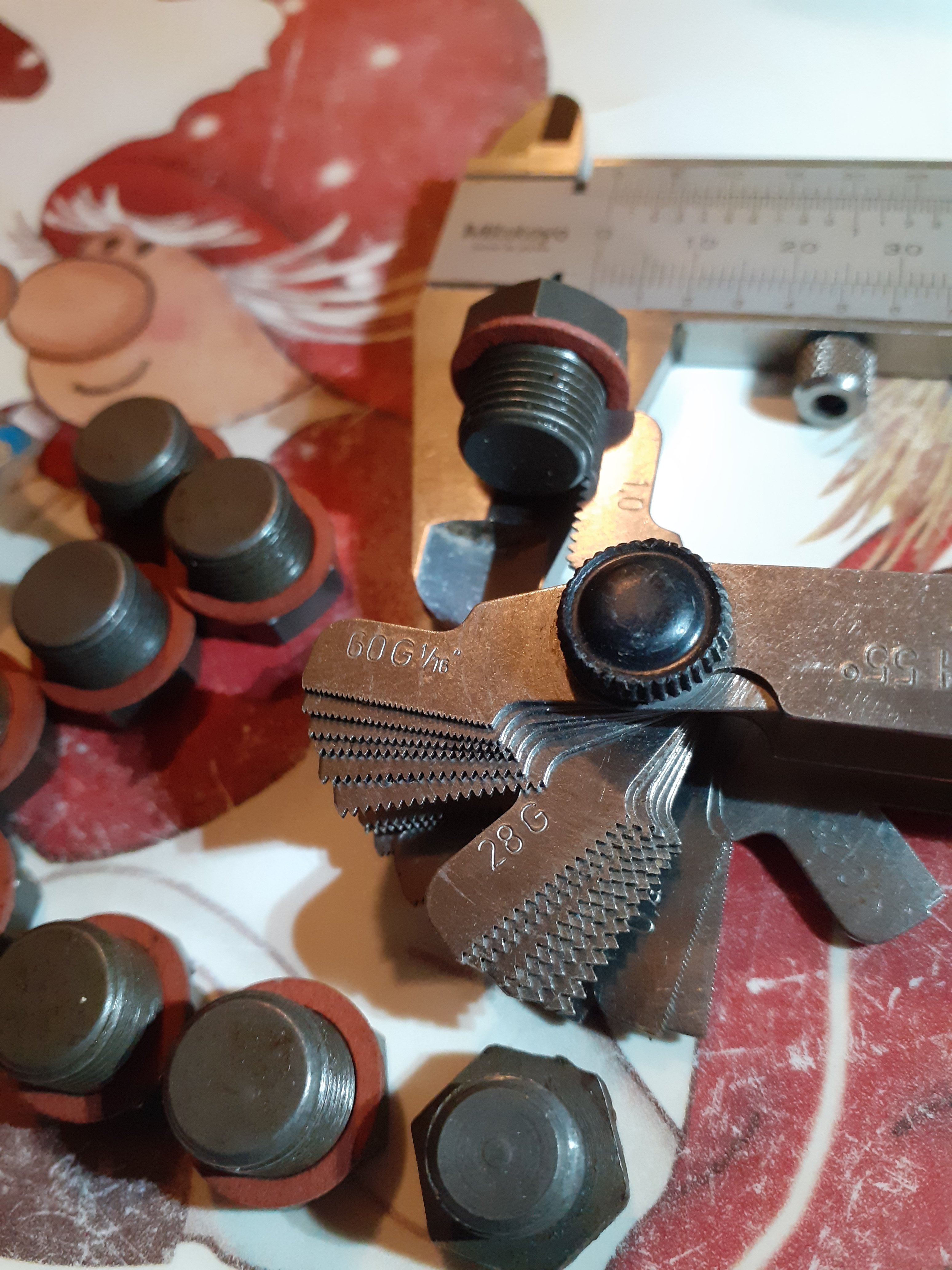

Von Sachs gibt es dafür extra eine M12x1 mm Schraube für diese Reparatur. Gewindeformer ,oder Gewindeschneider für M12x1 besorgen ,passend für M12x1 bohren .
Diese
Siehe M10x1 und M12x1
Die Verschlussschraube Deckel Kupplungsseite vom Sachs 50/... Motor ist auch M12 x 1 ,mit Nummer 0240 095 105 . Die kann man auch für die Reparatur nehmen .

Beim Klaus, er bietet das doch sogar bebildert an....
Richtig
Prahlen mit Kaufoption. :)
Beim prahlen können einige Leute genau sehen, wie das Originalteil aussieht.
Ich schaue auch gerne nach ,wo es passt und welches Sachs Ersatzteil auch von anderen Motoren mit anderer Sachs Nummer verwendbar ist.

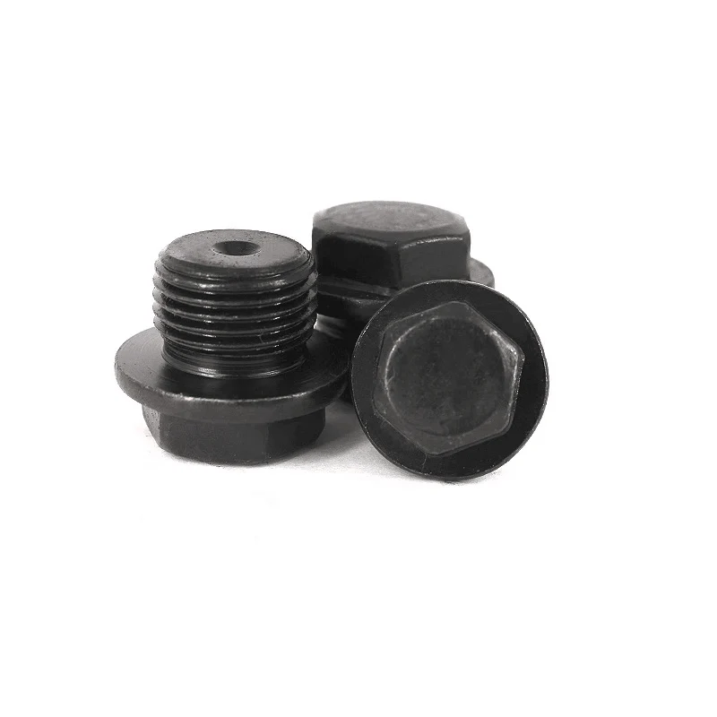

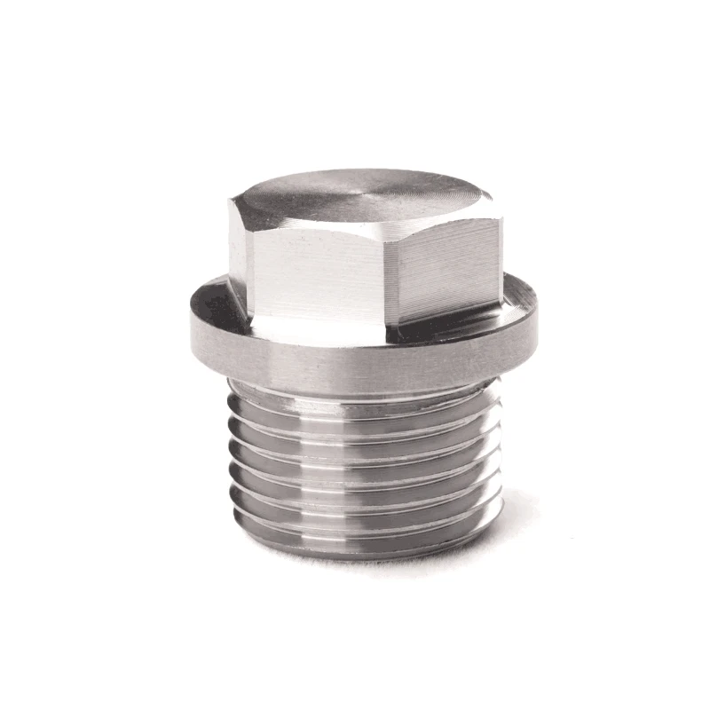

Die M12X1 bekommt man schon . Mit Schlüsselweite SW 14 teurer wie die mit SW 17.
Dann verlinke es doch bitte. Es hat jemand danach gefragt.
hier noch günstiger:
M12x1 mit SW 14 gibt es wie Sand am Meer.
