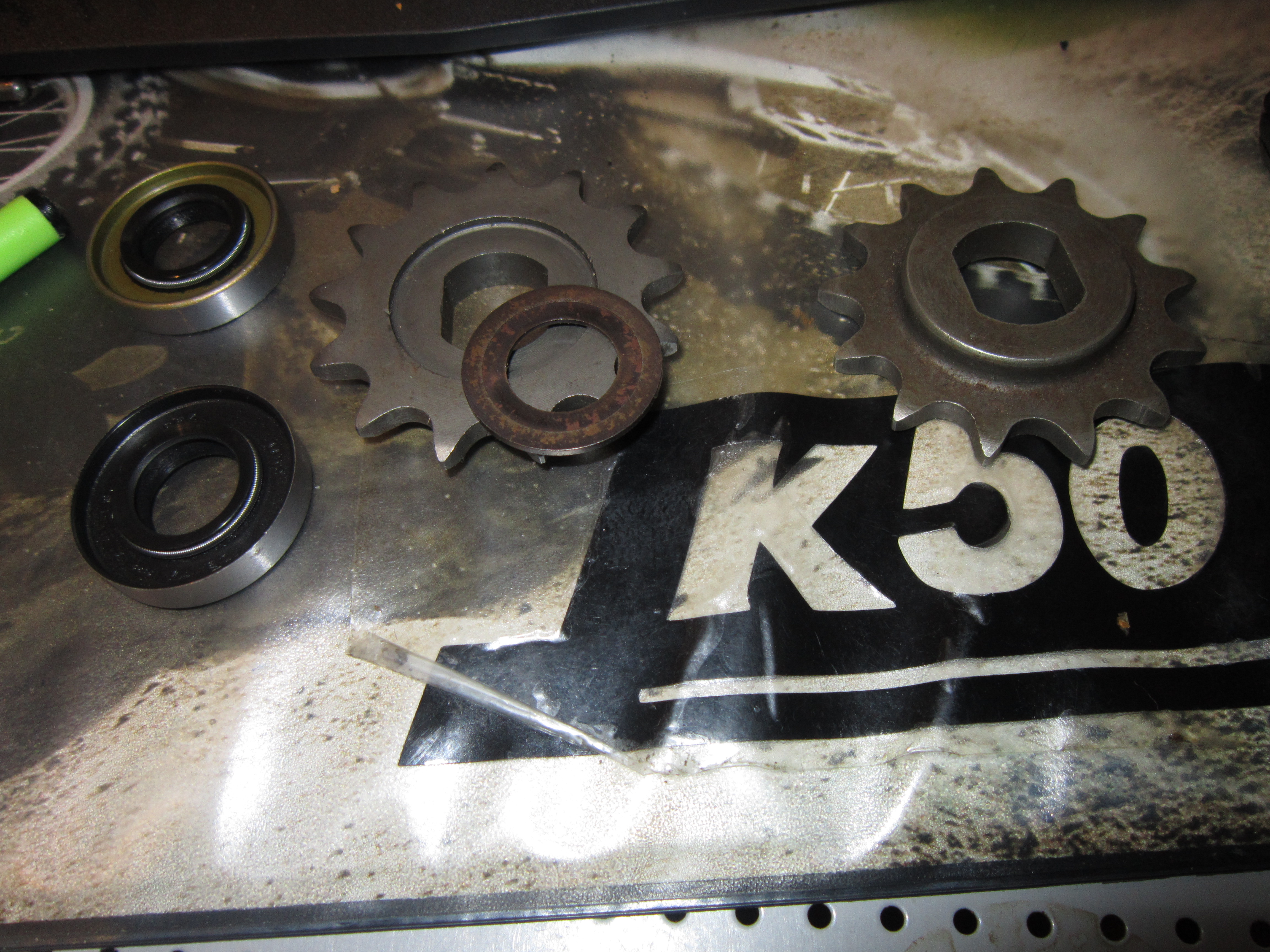

was ich komisch finde: Brauchst du nicht ein Ritzel, speziell für KTM....? Wg. der versetzten Kettenführung?
Dann bilde ich mir ein, dass die Ritzelmutter diese "hohe" Variante ist, welche dazu führt, dass bei fest montiertem Generatordeckel das Ritzel nicht mehr frei dreht, da die Mutter am Napf schleift.
Kann mich aber natürlich auch täuschen.....
Hallo Holger ,
das spezielle Ritzel brauchst du nur bei KTM Mopeds , welches eine geschlossene Kettenführung hat.
Wenn die Kette offen , so wie bei Ultra , brauchst du dieses Ritzel nicht.
so meine Info ......
Korrekt, das Ritzel mit der versetzten Kettenführung braucht man nur bei geschlossenem Kettenkasten (und dann auch eine Hinterradfelge mit separatem Kettenradträger).
Moin
Da schleift nichts am Napf/Tachoantrieb . Mutter ist neu. Flachere hätte ich auch einbauen können.
Kettenkasten ist nicht geschlossen.
-- 29.11.2017 11:07 --
0236 108 005 Zähnezahl 14, ich hab 0236 108 000 verbaut 13 Zähne. diese Kettenräder sind identisch mit Sachs für Hercules ,haben auch Sachs Nummern . Für geschlossenen Kasten die Kettenräder haben KTM-Nummern.

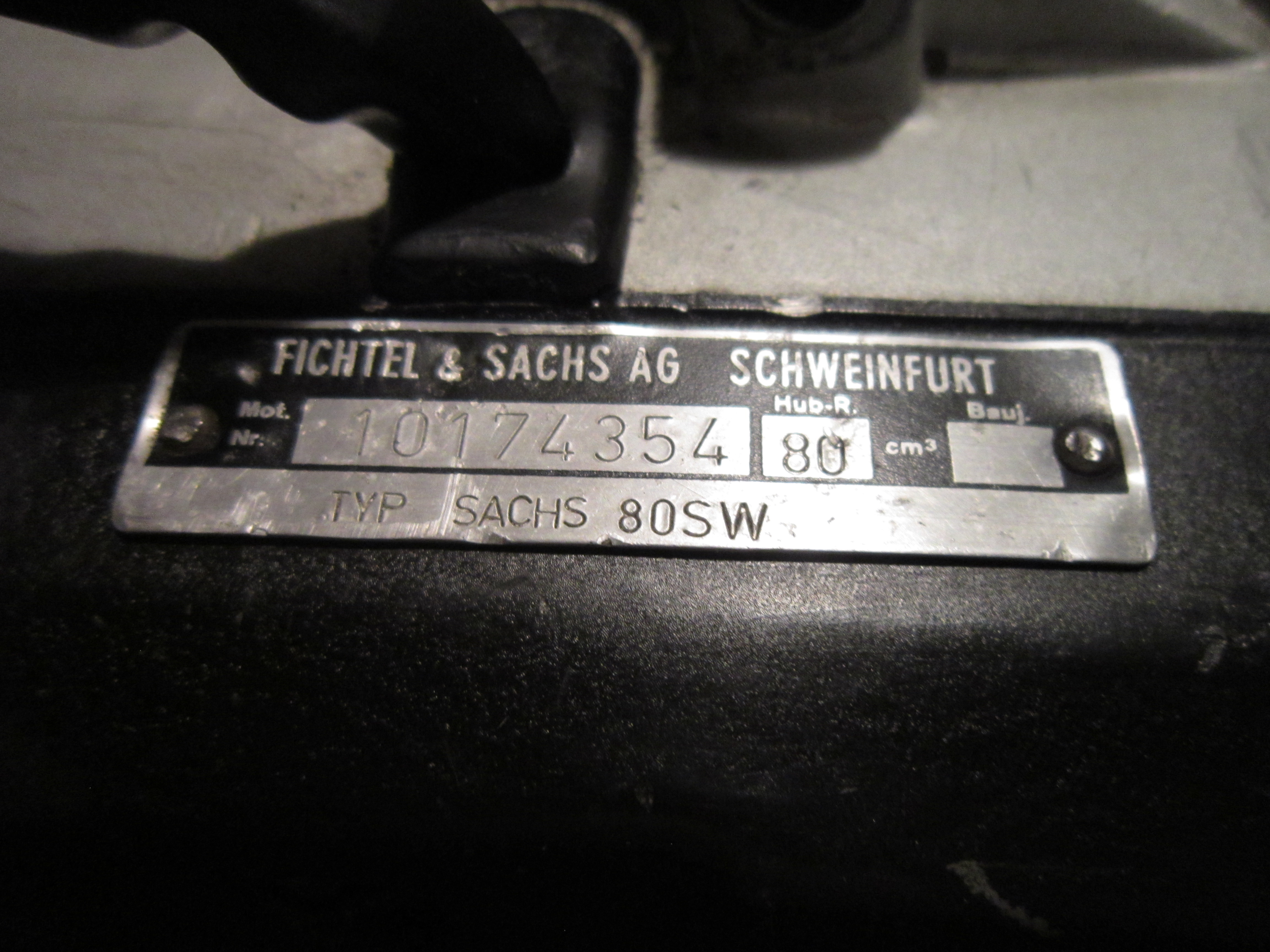

Aus Fahrzeug mit Tachostand 4800 Km ausgebaut.
Ich werde diesen 80SW Motor mal überprüfen. Kurbelwelle hat normales Seitenspiel und kein Höhenspiel.
Die Lager laufen leicht und ohne merkwürdige Geräusche. Zündung starker Funke. Zylinder und Kolben neuwertig. Mal schauen was unter dem Deckel ist.
So wie das aussieht, sind eher keine Überraschungen zu erwarten.

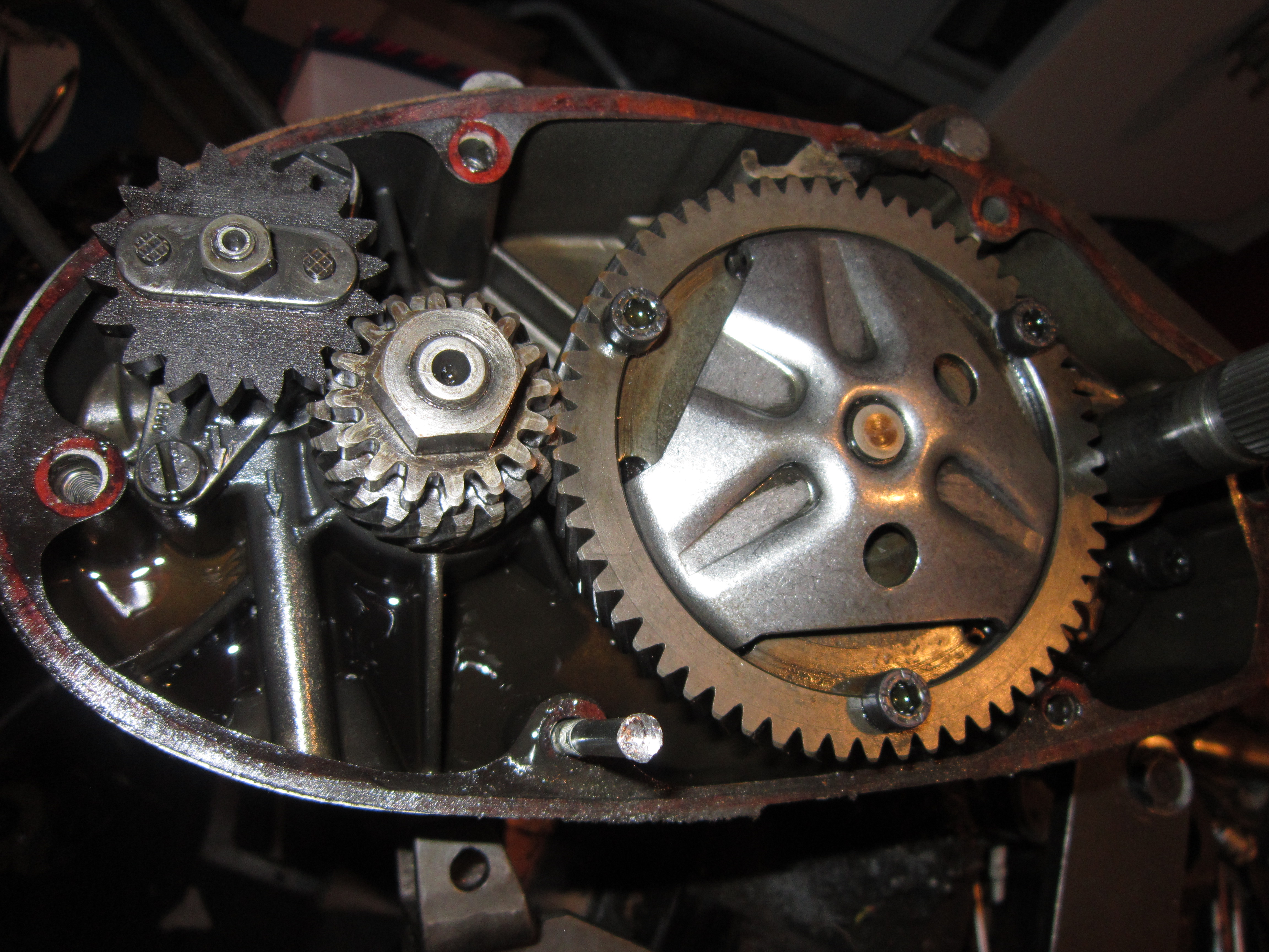

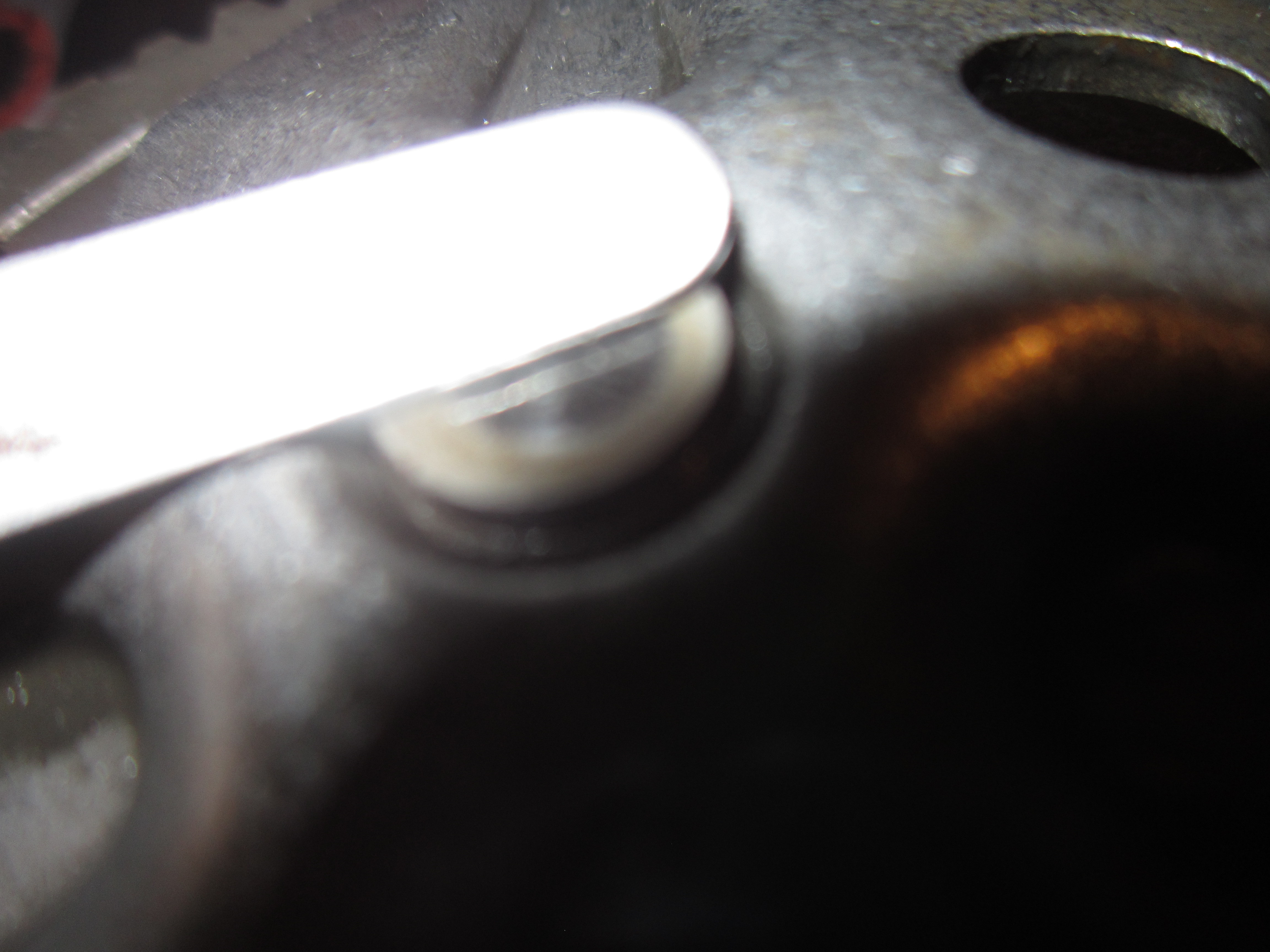

Sieht ganz gut aus. Die Druckplatte /Druckpunkt ist nicht ausgearbeitet schön plan. Zahnräder 0 Korrosion und keinsterlei Beschädigungen . Der Motor schaltete gut durch ,ich werde die Kupplungslamellen mal kontrollieren gegebenenfalls erneuern ,trennte vorher alles super. Kann mir eigentlich nicht vorstellen das diese runter sind. Zündseite den Wellendichtring mal tauschen .Das Kurbelwellengehäuse mal ordenlich dürchspülen und ausblasen. Zündeinstellung kontrollieren. Diesen Motor trenne ich erstmal nicht,wäre wohl unnötig. Ein Schraubenkopf des Kupplungsdeckel hab ich weg gebohrt, trotz Caramba und Wärme, Schlitz vernudelt.

Hast recht gehabt. Hatte aber schon angerrostetes Vorgelegerad in Motoren die außen nicht wesentlich schlechter waren.
