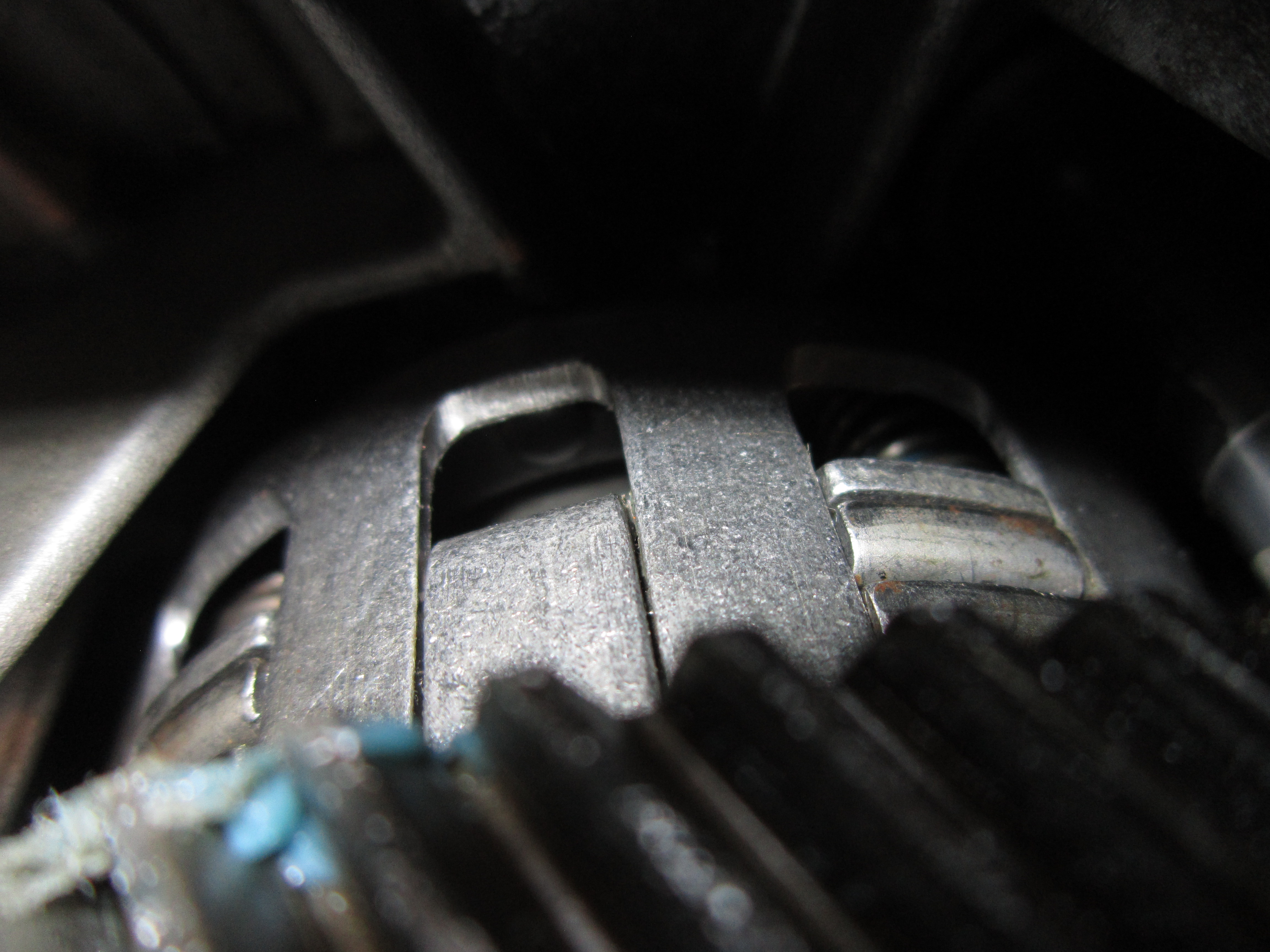

Das ist nur mal ein extrem Beispiel, sah geschlossen echt nicht so wild aus . Kupplungsseitendeckel demontiert, da war die erste Überraschung schon zu sehen alles verschlammt und verrostet.<br /><br />-- 25.11.2017 14:21 --<br /><br />Nach grober Reinigung . Spuren von nicht sachgerechter Montage sind vorhanden. Da muss ich noch etwas nacharbeiten. Lagersitze sind nicht ausgelutscht. Kanten etwas entgraten. Die Dichtflächen sind noch i.O müssen auf jedenfall mit Dichtmasse zusammengefügt werden .

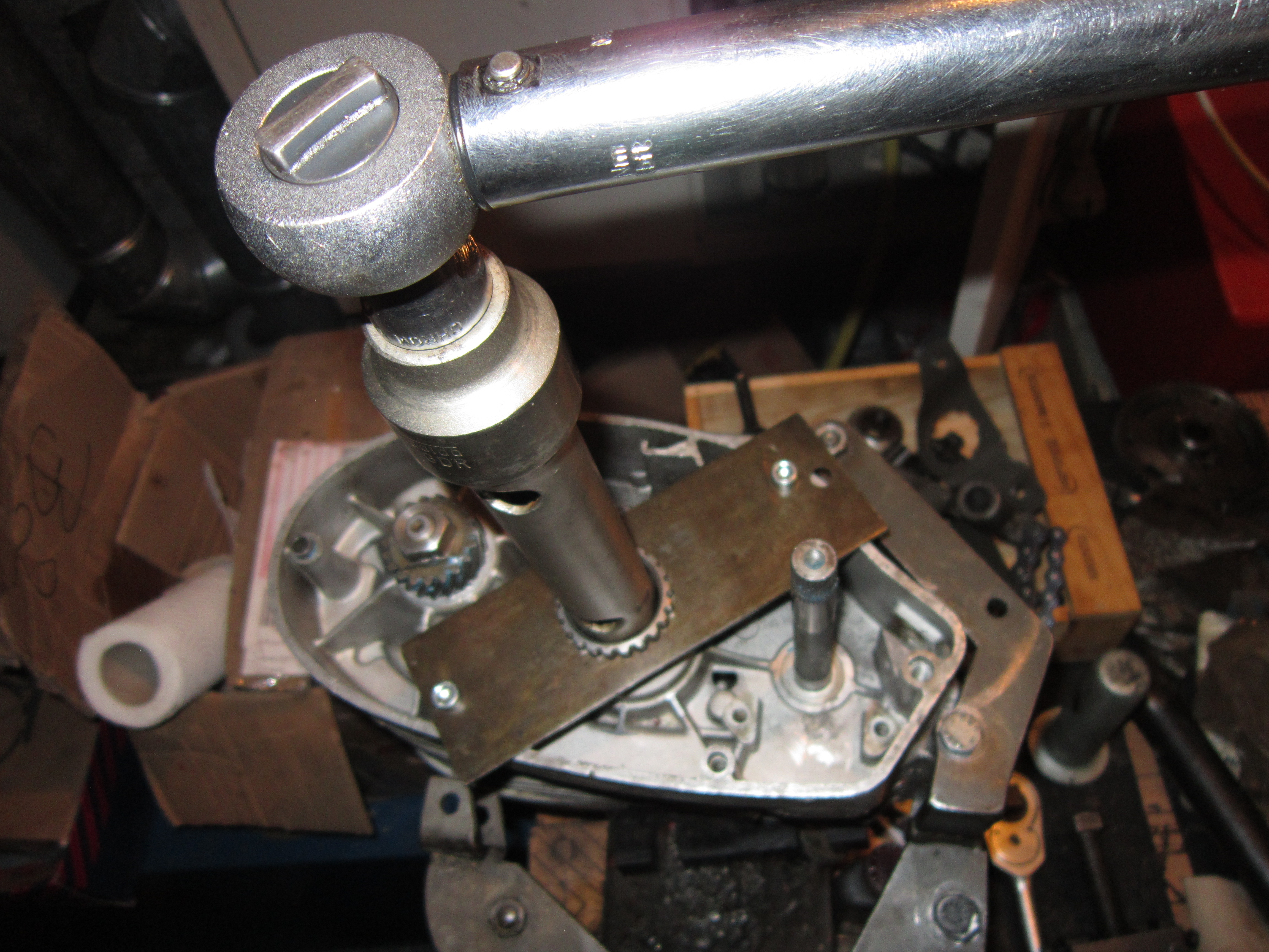

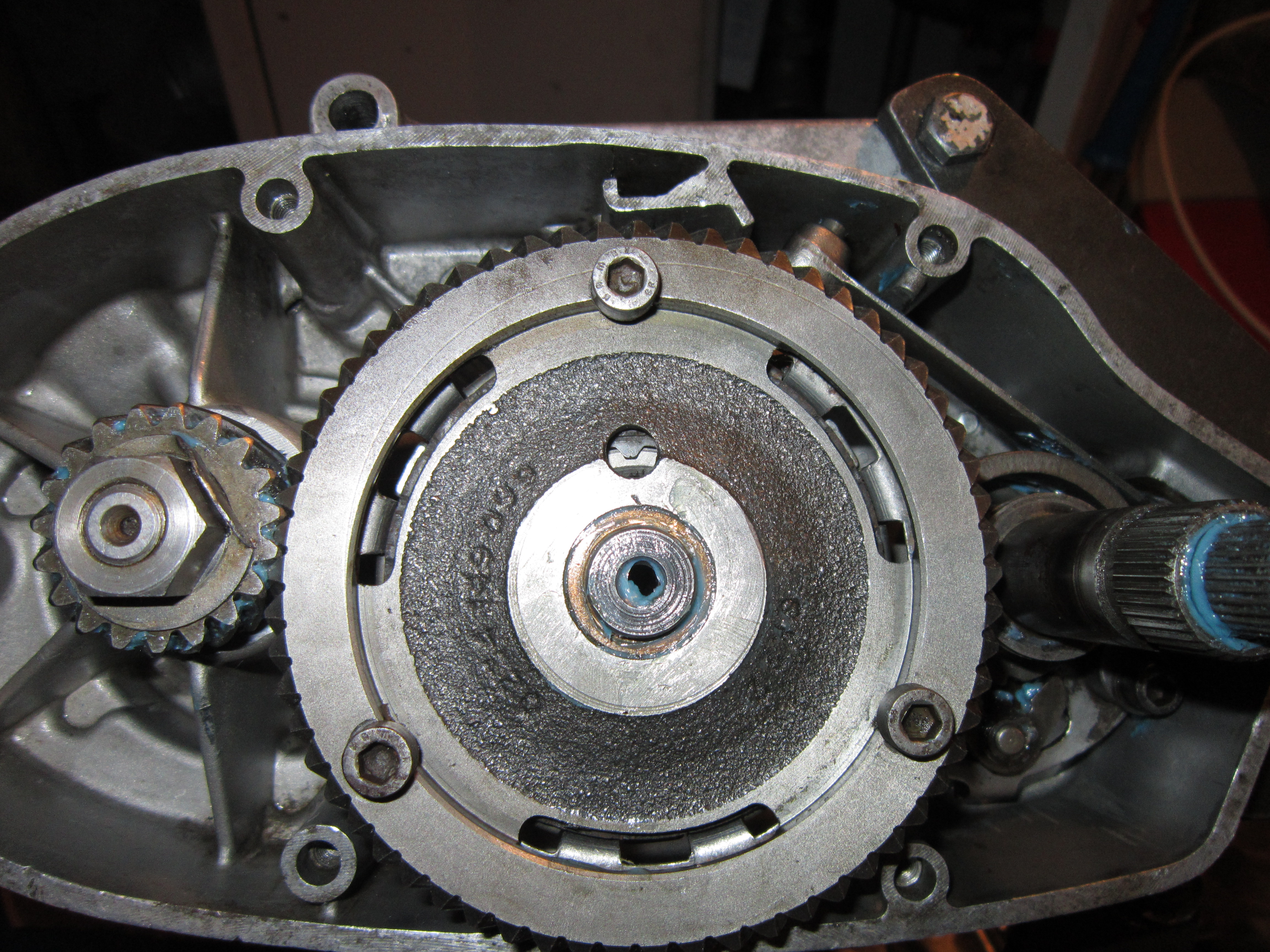

Den verschlammten Motor heute mal etwas fertig gemacht.
Kurbelwelle ,Vorgelegewelle Hauptwelle+ neuen Ziehkeil , Kupplungskorb + Innen und Außenlamellen alle Lager , Axiallager ,Profischeibe getauscht, Schalthebel neu da Zapfen verschlissen ,Nabe war i.O. Überschaltung Exenter neu. Wellendichtringe Schrauben für Lima Vorgelegewelle und Hauptwelle getauscht.
Alle Wellen distanziert. Schaltung eingestellt. Etwas Korrosion an Kickerachse , oder wo ich noch was sehe wird noch sauber gemacht.
<br /><br />-- 27.11.2017 00:29 --<br /><br />Kupplungsnabe hab ich noch ziemlich sauber bekommen,die Schaltwelle werde ich wahrscheinlich noch tauschen.

Hallo ,
Vorgelegewelle fetten?
Die Vorgelegewelle hat doch eine Bohrung in der Mitte , welches das Axiallager hinter der Kupplung mit Öl versorgen soll. Wenn du das fettest , geht doch da kein Öl mehr durch, oder?
Hab ich so noch nie gemacht. Kläre mich mal auf.
mfg jürgen
Hi
Ich fette den Kugellaufring mit den 2 Scheiben etwas ein. Die hohle Vorgelegewelle mit den Austrittsbohrungen verstopfe ich doch nicht mit Fett.
Der Ölkreislauf muss dort gewährleistet sein.
