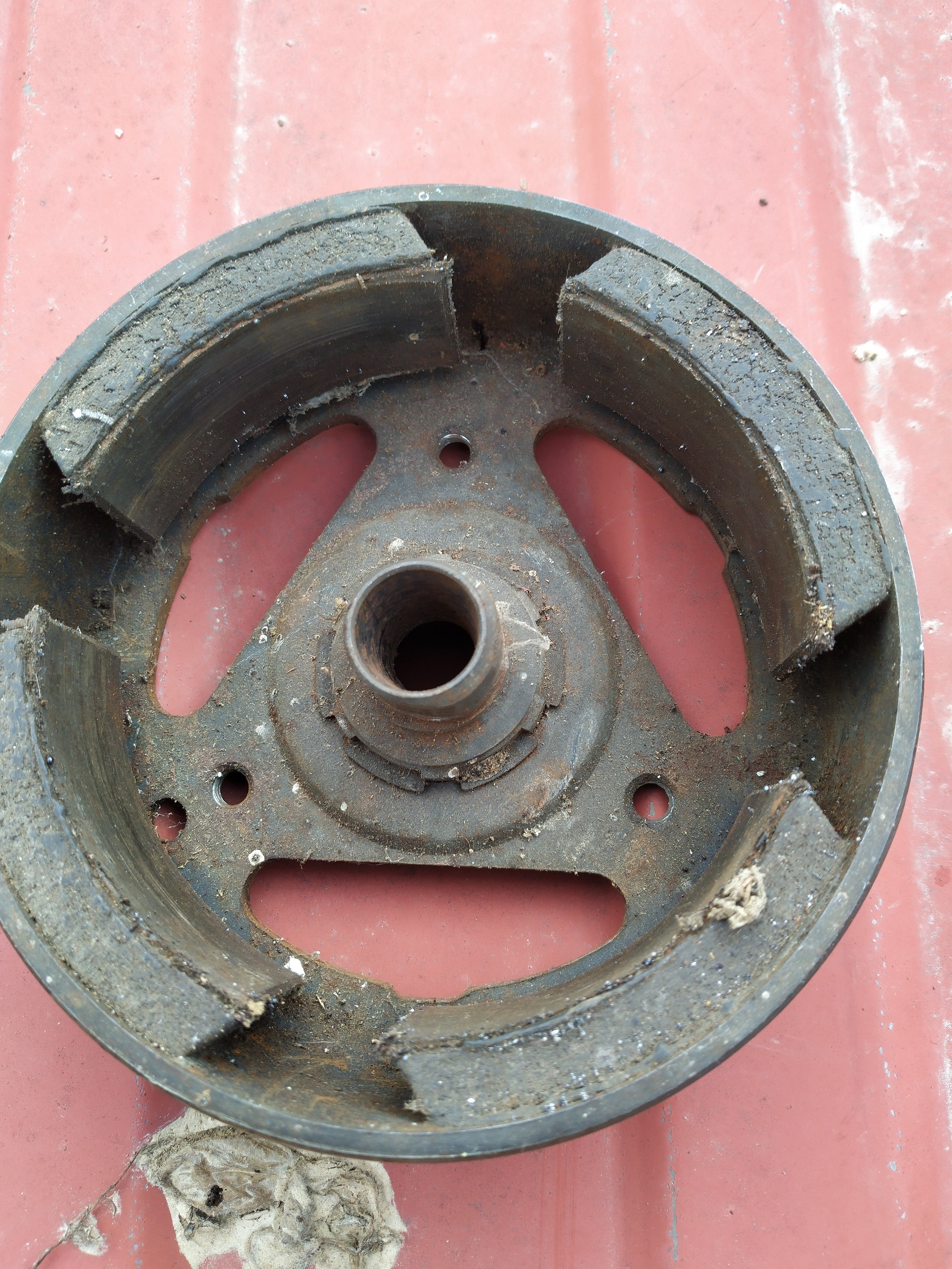

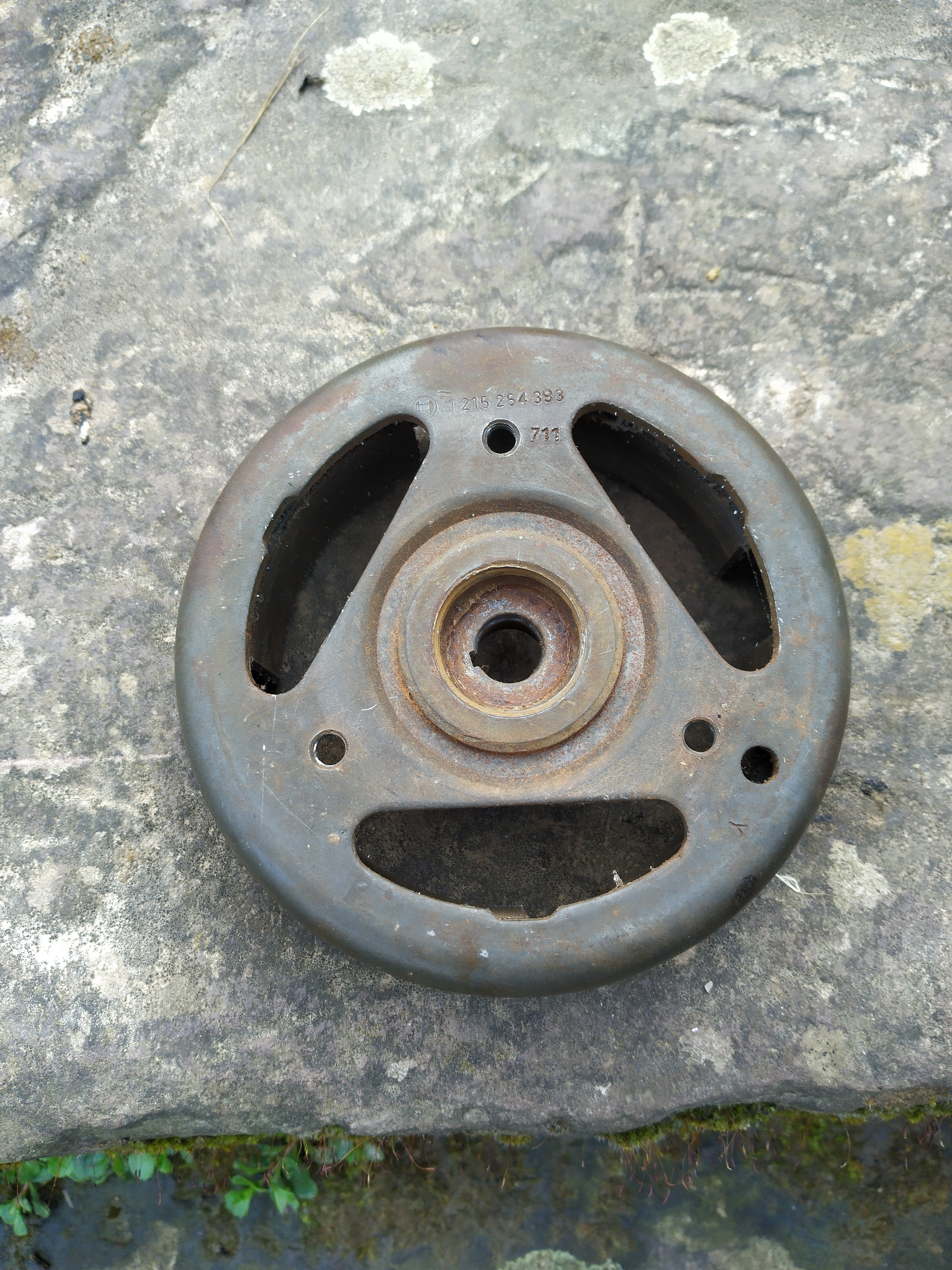

zu 1: Der Motor liegt im ausgebauten Zustand vor. Vor 30 Jahren wurde das Polrad abgenommen, um jetzt den den Unterbrecher zu erneuern.
Das Polrad hierzu wurde mit anderen verlegt. Jetzt weiß ich nicht mehr, welches Polrad zu diesem Motor gehört. Es hat keine eingeschlagene

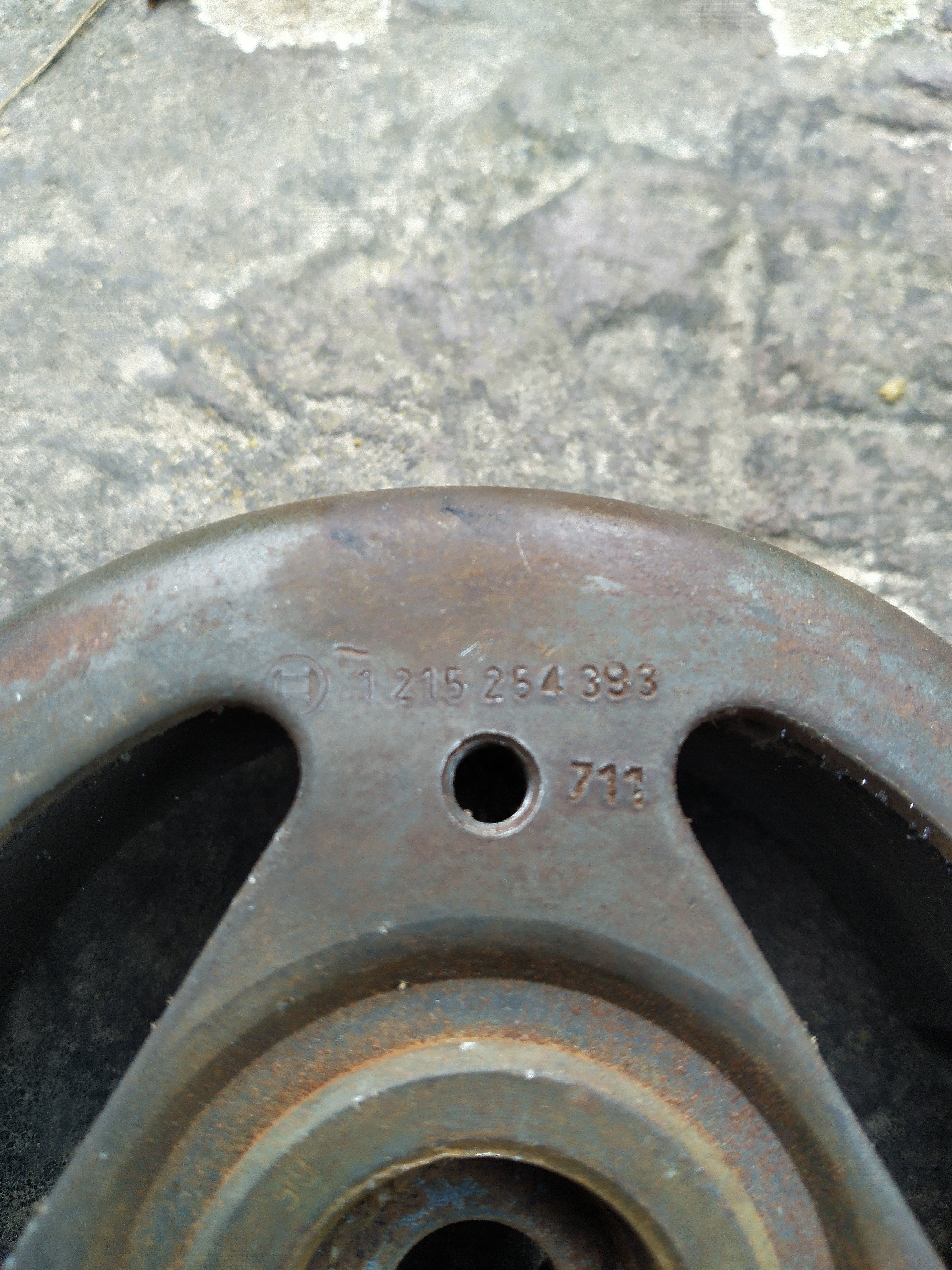

Zündungsnummer, sondern nur auf der Vorderseite die Nr. 1 215 254 393 und weit dahinter die 711 (siehe Abbildung). Es könnte die Polrad Nr. sein,
die aber auch nicht zu dem Zündungstyp passt!
Und jetzt kommt die entscheidende Frage: Kann es sein, dass das Polrad zu unter 1. aufgeführten Motor gehört?
Wenn ja, warum haben die so gravierend unterschiedliche Bezeichnungen??
Ich hoffe auf eine weitrehelfende Antwort und bedanke mich im Voraus!

Danach müsste das Polrad die Endziffern 585 haben, meines hat aber 393. Ist das von Bedeutung?
In den Fiches wird von 10/70 geschrieben, meines, wofür das Polrad ist, hat aber Betriebserlaubnis von Jan. 1968!
Gibt es hier einen gravierenden Unterschied?
Gruß Hans
Dein Polrad 393 kann ich laut Nummer nicht zuordnen. Das 585 muss an die Zündanlage mit Ankerplatte Nummer 347, letzten drei Zahlen auf der Rückseite der Ankerplatte geprägt.
Somit muss dein Polrad 1 215 254 393 auf die andere Zündanlage wenn es dort auch original verbaut war und funktionierte.
Man kann die Polräder auch mal direkt vergleichen.
