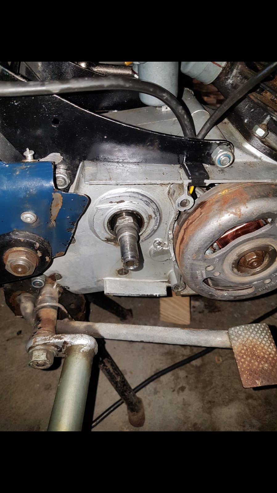

ich habe einen Riss zwischen Ritzel und Polrad (warsch. mal die kette gerissen oder so). Nun wollte ich euch fragen was ich machen kann.
ich hab schon an:
> kaltschweiß masse
>schweißen
> oder ein neues gehäuse Teil Kaufen. (passt das dann noch mit BE? :( )
gedacht.
Vielleicht habt ihr ja noch andere Vorschläge. :?
PS: Es ist ein Sachs 501/4 Bkf Verbaut.
Mfg
Bene

Mit Kaltmetall EPOXY geht das wohl. Ich habe in den gebrochenen Steg , mittig mehrere Bohrungen gebohrt und kleine Kupferstifte eingeklebt. Diese mit dünnen Draht verbunden,so das man ein Trägergeflecht hat.
Die Form erkennt man ja. Dann mit EPOXY den Steg modelliert und nachher mit einem Drehmel in Form geschliffen. Die Feinarbeit dann mit Schleifpapier.
Alu schweißen b.z.w Löten geht wohl auch.
Das Gehäuse braucht man nicht ersetzen. Es sollte an dieser Stelle schon dicht sein,so das kein Dreck oder Schmiere und Wasser an die Zündanlage gelangt.
Gruß Klaus<br /><br />-- 25.02.2020 22:30 --<br /><br />JB Welt ist sehr gut. Stärkster Kleber den es so gibt. Dauert nur etwas lange bis er vollständig hart ist.

Ich kann mich auch täuschen aber ist der block nicht oben links neben der kabeldurchführung auch gerissen?
Schaut auch so aus wie wenn der riss weiter runter geht.
13 Dezember 2016
5.794
K50 RL HERCULES GS
Hauptsache ist, das die Risse nicht bis ins innere des Motors gehen ,so das Undichtigkeiten entstehen.
Neben der Kabelführung oben ,das ist relativ unintressant. Anschleifen und mit JB Welt spachteln, dann wieder schleifen. Der Steg sollte so hergerichtet werden, das nichts am Polrad schleift. Wie unterhalb zu sehen ist.
Kettenschutz richtig montieren und richten ,so das die Kette auch frei läuft. Am Motor mal alles richtig kontrollieren, der Wellendichtring Hauptwelle sieht auf dem Bild auch nicht mehr so toll aus. Die Zündanlage kontrollieren, Korrosion beseitigen. Wellendichtring hinter der Zündanlage mal schauen, ob da was nass ist. Motorüberholung vielleicht notwendig?

Für mich sieht das aus, das nicht nur der Ausbruch in der Mitte hinter dem Polrad ist, sondern auch noch um den Dom der Schraubenbefestigung hoch zum Gummi Zündkabel.
Klar kann man Alugehäuse schweissen, dazu muss man die Gehäusehälften komplett zerlegt vor sich liegen haben. Ohne Lager, sauber und am besten schon mal an den Schweißstellen gestrahlt.
Lager raus, da die beim Gehäuseerwärmen eh rausfallen würden. Erwärmen ist der Tipp wenn man Alugehäuse mit WIG und AC schweissen will.
Sieht dann so aus

Das mag so sein. Polrad mal ab und von innen auch mal schauen. Auf Fotos kann man das nicht genau sehen ,der Bene kann das bestimmt besser sehen wie weit und tief die Risse sind.
Wie schon gesagt,ist es oberflächlich kann man das mit JB Welt verkleben/spachteln.

Solche Gehäuse kann ich löten, aber wenn der Gewindestutzen angeknackt ist lohnt das kaum, viel Aufwand.
