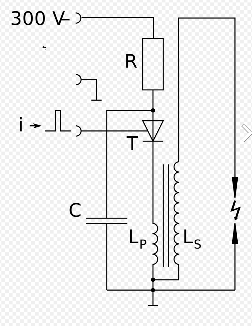

Also prinzipiell funktioniert ne elektronische Zündung folgendermaßen:

Jedenfalss kann ich messen bis der Arzt kommt, Durchgang habe ich keinen egal was ich mache und wierum ich messe ausser von Eingang auf Masse...1, nochwat Ohm<br /><br />-- 23.07.2020 12:18 --<br /><br />Habe grad noch mal nachgeschaut im Yamahbuch steht tatsächlich Sinngemäß bei Sekundärwicklung ,Zündkabel gegen die Masse der Spule messen (im ausgebautem Zustand). Da hat 2stroka doch recht gehabt
