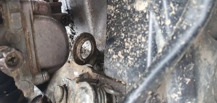

2. Ich versuche anbei ein Bild Hochzuladen, auf welchem eine "Öse" zu sehen ist. Kann mir jemand sagen wofür diese Öse vorgesehen ist.

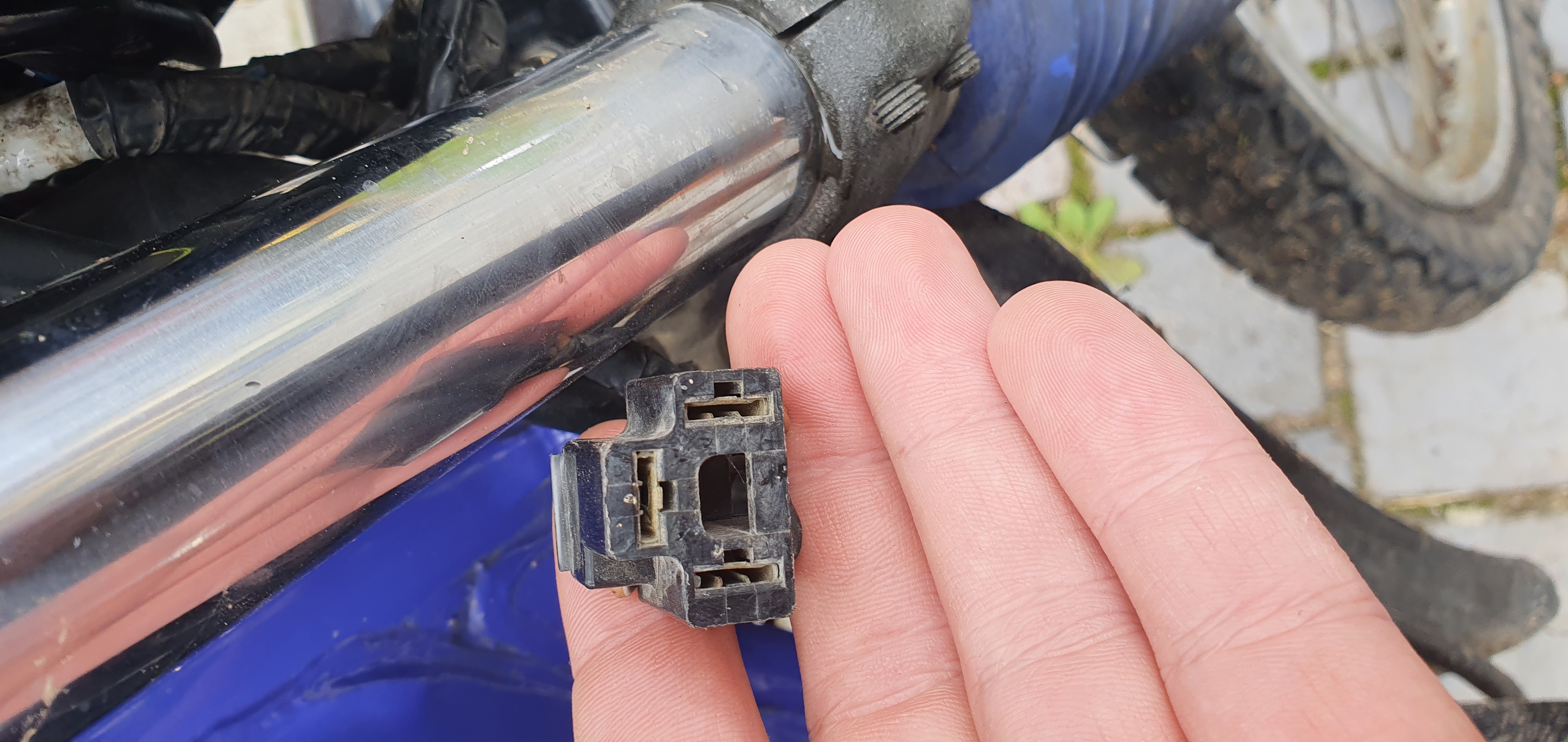

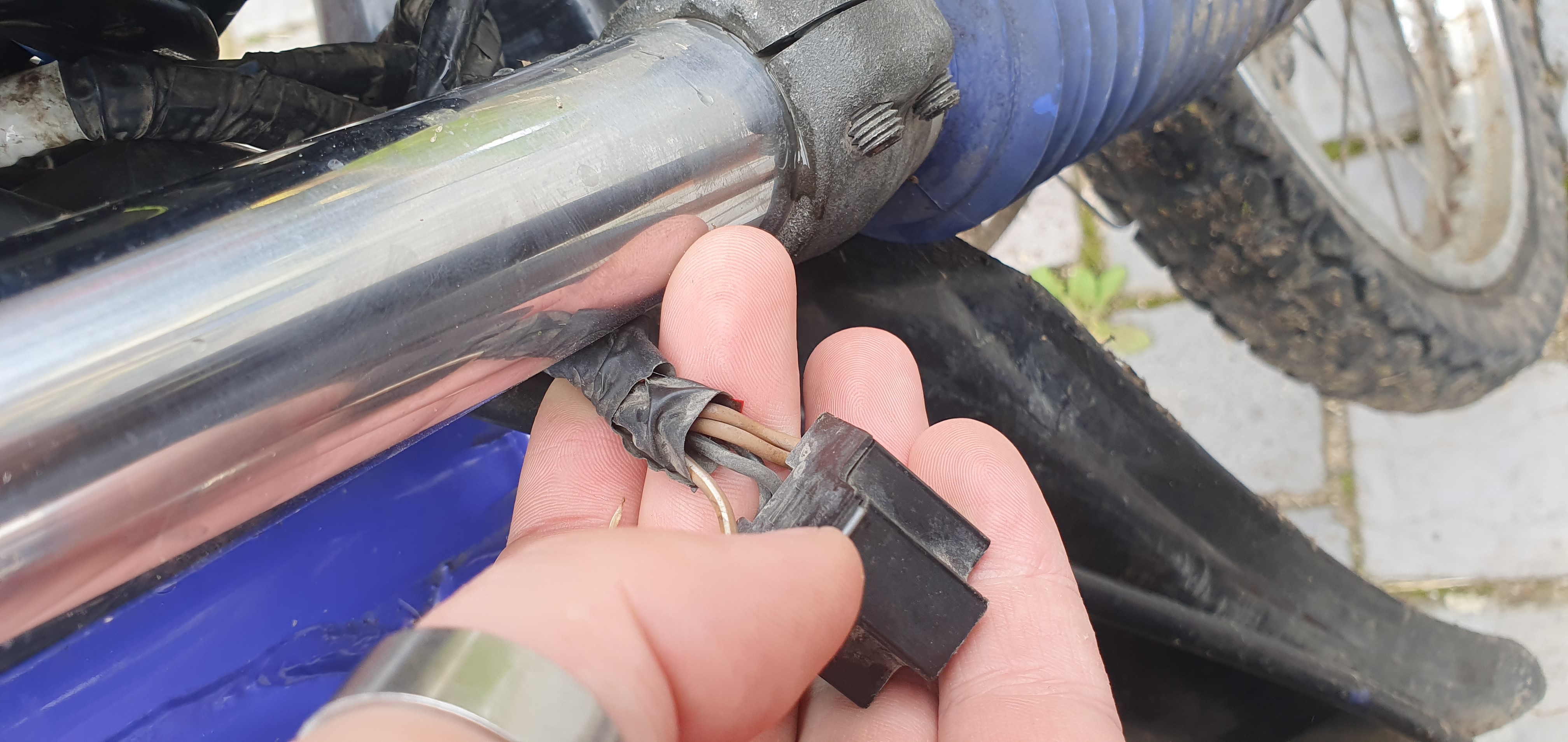

3. Wofür ist der auf den Bildern zu sehende Stecker, Ich habe keine Verwendung für ihn und kenne diese auch nicht, habe keine Anschlüsse mehr übrig.

Der Stecker sieht nach Scheinwerfer Leuchtmittel Fern/ Abblendlicht aus
Nein, das Licht funktioniert ohne Probleme.
Evt war da mal ein Zusatzscheinwerfer verbaut oder ein Bastler hat etwas verschlimmbessert, weil in Kabelbaum ein Fehler war/ ist und den org Scheinwerfer Anschluss geändert. Einfach mal am Stecker durchmessen, wenn du das Licht schaltest.
Diese Art Stecker sind für Bilux oder H4 Lampen vorgesehen
Rein vom Bauchgefühl könnten die beiden braunen Kabel Masse, das schwarze Abblendlicht und der braun/ weiße Fernlicht sein.
Einfach mal im Stromlaufplan die org Kabelfarben vergleichen
Ich habe halt an einer der Lenkeramaturen alles fürs Licht und das geht genau auf mit den Steckern die ich habe. Sieht auch noch original und nicht nachgebaut aus. Ich messe trotzdem mal beim schalten. Danke

Die Öse ist für den Ölschlauch der vom Öltank zur Ölpumpe führt. Bei dir vermutlich nicht angeschlossen.
Geht dein Drehzahlmesser? Falls ja ,solltest du die Ölpumpe wieder ans Öl anschliessen und sie zumindest etwas Öl im Kreis pumpen lassen ansonsten läuft die trocken und wird zerstört. Falls der Drehzahlmesser nicht geht, ist vermutlich beides abgeklemmt (wird beides von einem Zahnrad im Deckel angetrieben).

Wofür der Stecker ist weiss ich auch nicht aber wenn die Blinker nicht gehen könnte es da ja einen Zusammenhang geben oder aber Blinkgeber hinüber oder schlichtweg nicht vorhanden.
Hmmm, vielleicht muss da ja der Stecker drauf...

Also Drehzahlmesser und Ölpumpe sind beide in Benutzung habe wahrscheinlich nur den Schlauch vom Vorratsbehälter nicht durch die Öse gelegt weil ich es nicht wusste (ist gefühlt aber auch nen Umweg!?)

Der Stecker gehört eigentlich ins Scheinwerfergehäuse und wird da auf das Leuchtmittel aufgesteckt
Dann habe ich für den Stecker keine Verwendung und werde ich isolieren. Danke schonmal für die Lösung des Steckers und der Öse.

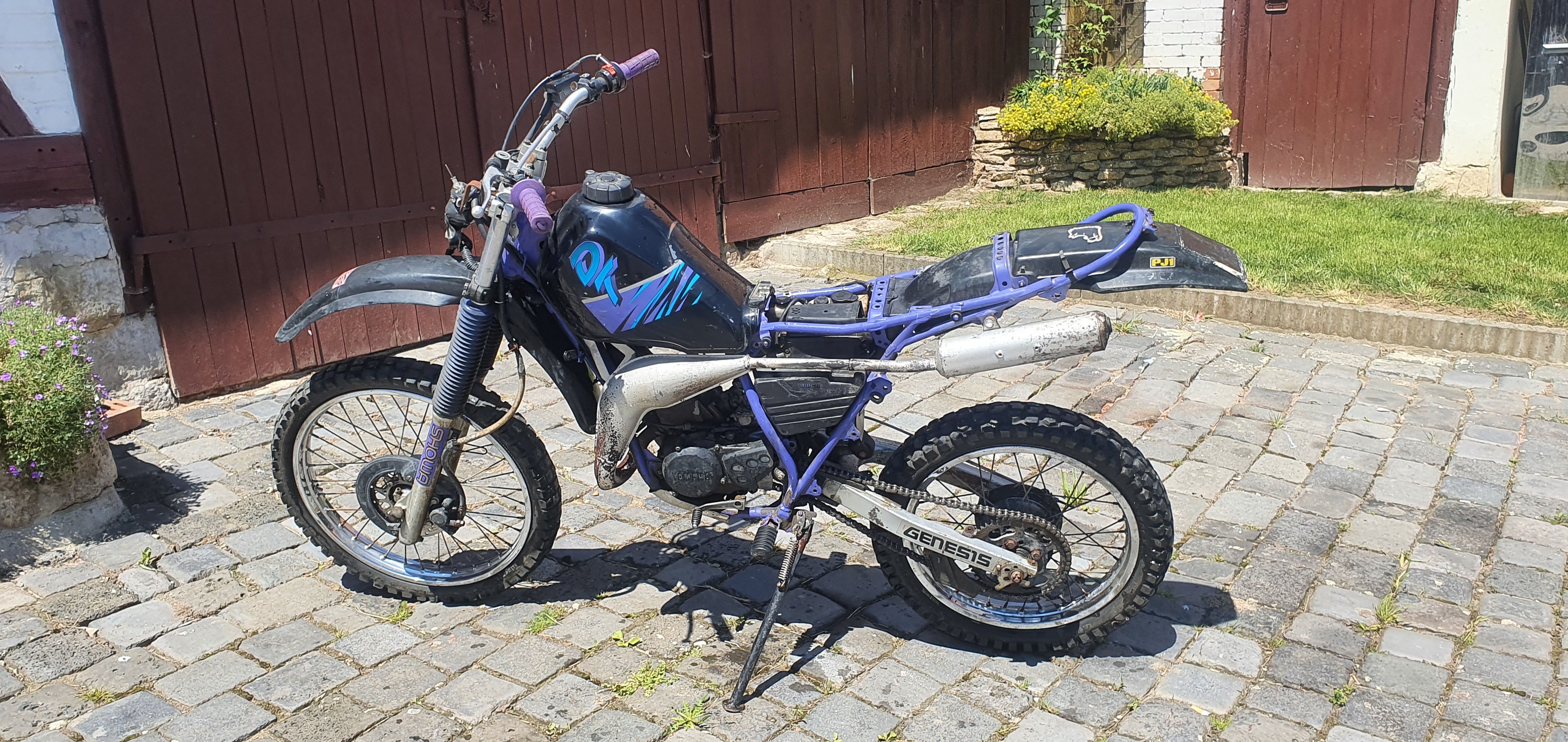

Ich suche außerdem vergeblich nach dem ori auspuff mit dem ich die Kiste zugelassen bekomme, da gianelli mit abe ja nicht kompatibel ist. Kann mir hier jemand helfen (und ja ich schaue regelmäßig auf ebay kleinanzeigen). Ansonsten würde ich den malossi dann mit meinem jetzigen auspuff einfahren. Ich schick euch mal ein Bild (ich weiß das ist vlt nicht möglich das am bild zu erkennen) aber könnt ihr mir sagen ob der mit dem malossi kompatibel wäre ?<br /><br />-- 25.09.2021 22:36 --<br /><br />
