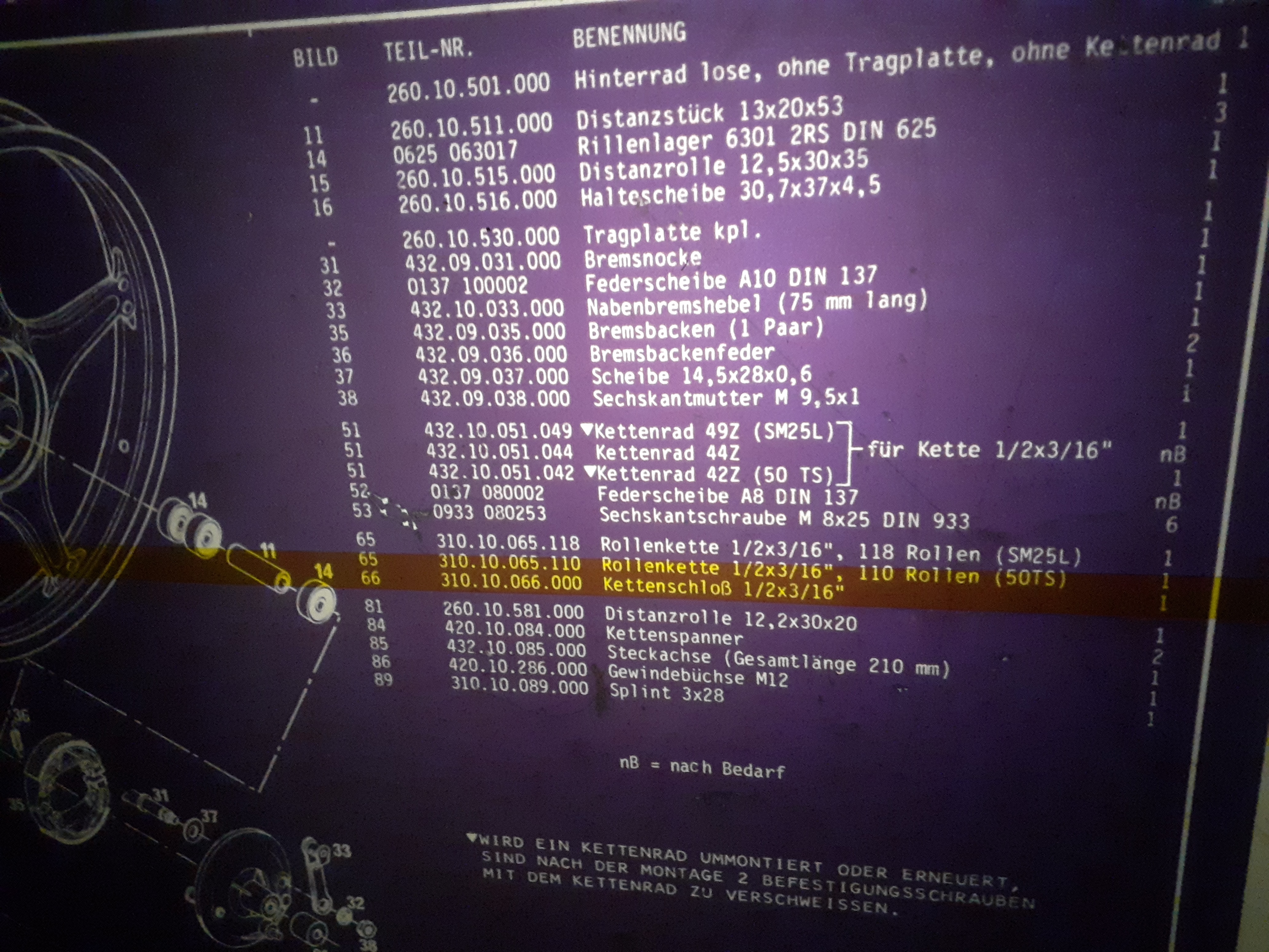

Etwas bessere Bilder,bei Microfichen muss man das Licht aus machen.
