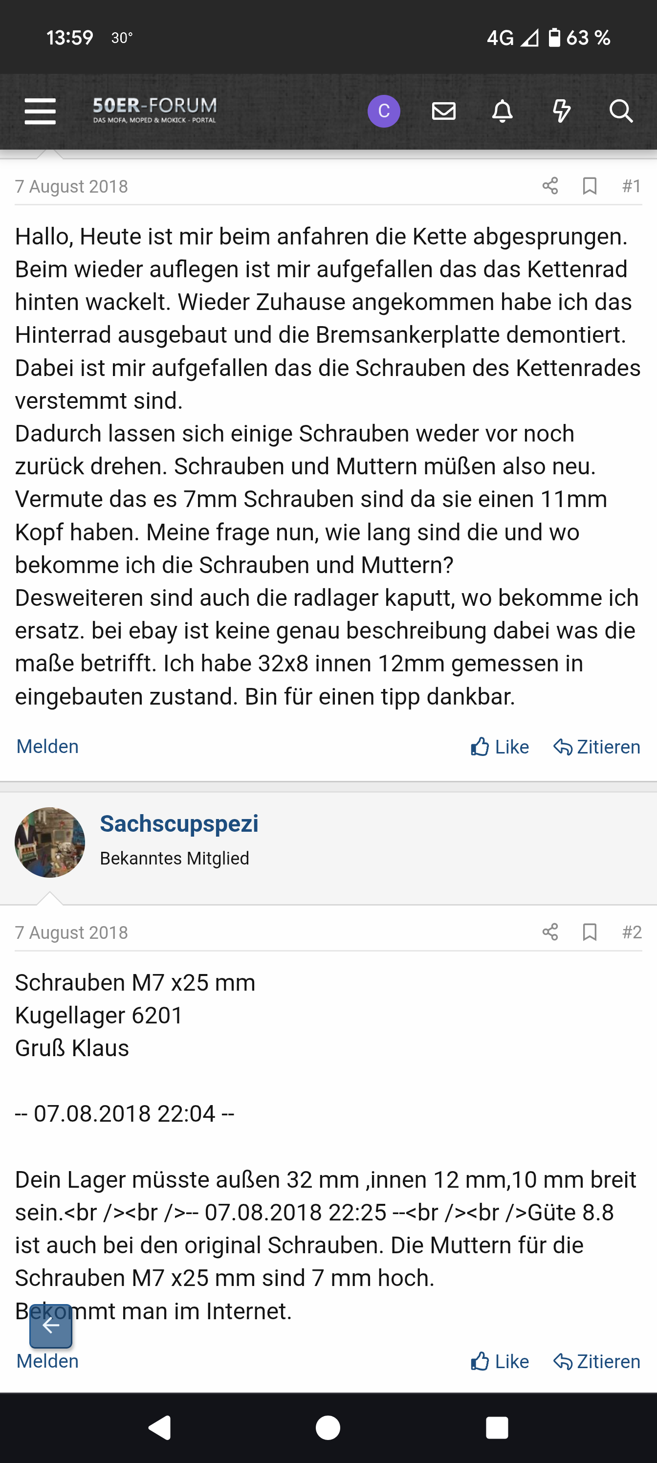

Okay. So wies aussieht gibt's aber auch die Variante mit dem 6201 Lager. Das wäre schmaler. Vielleicht war ja vorher schon ein falsches verbaut.
