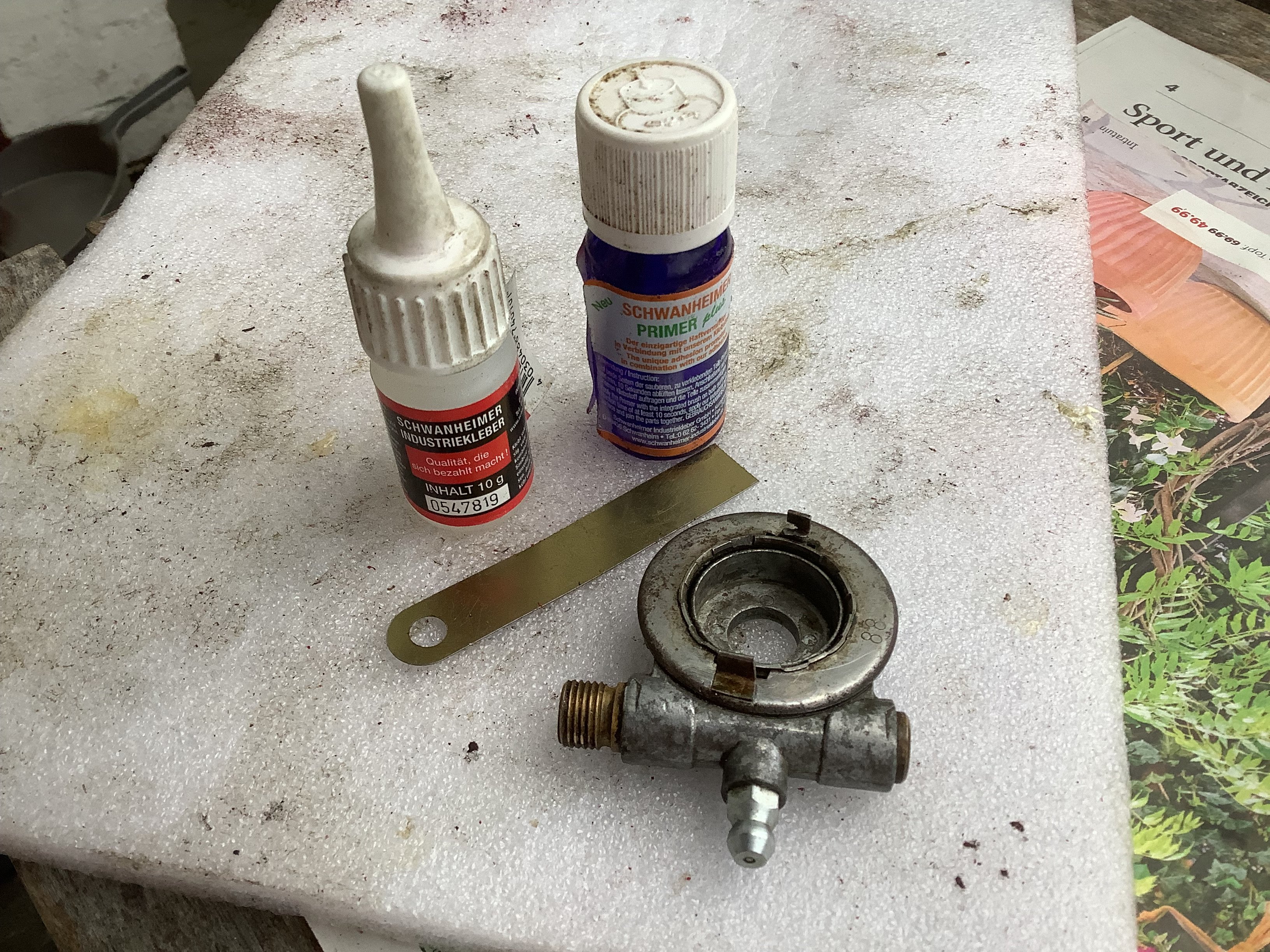

Bin bis jetztnoch am Lehrgeld vorbeigekommen, nich gebrochen. Für die andere Seite fiel mir der Superkleber ein, den mir mal jemand hiergelassen hat. Bremsenreiniger, Metall aus dem Bücherregal und zusammengesetzt. Mal sehen…
…und das Teil ist schon mit einer geeigneten Unterlegscheibe auf den richtigen Abstand zum hochgebogenen Teil gebracht.

hallo roger!
haste sehr gut gemacht!!!
hauptsache eine nase hält im fahrbetrieb.
