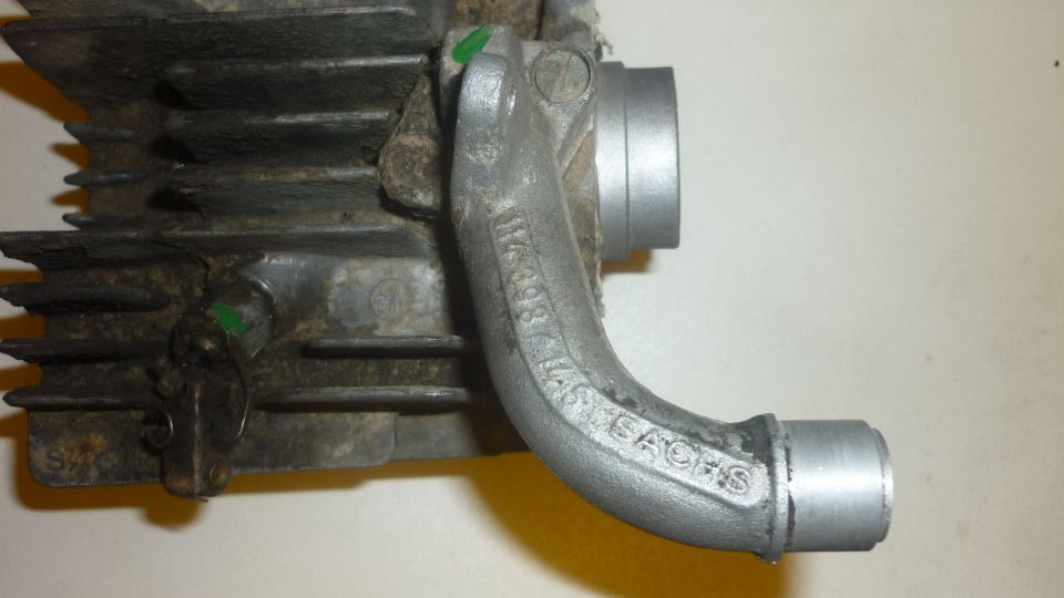

Zylinder und Kolben, wie sie original auf Sachs 505/2 D und DX vorkommen.
Zylinder, der ASS noch mit den originalen Sicherheit-Schrauben verschraubt.

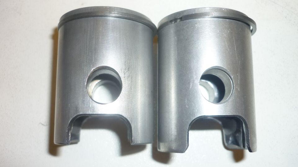

Kolben, original Mahle, links ein Mofa-Kolben lang, rechts Moped-Kolben sind gleich nur ca.2mm kürzer.
Man beachte den mächtigen Ein und Auslass.
