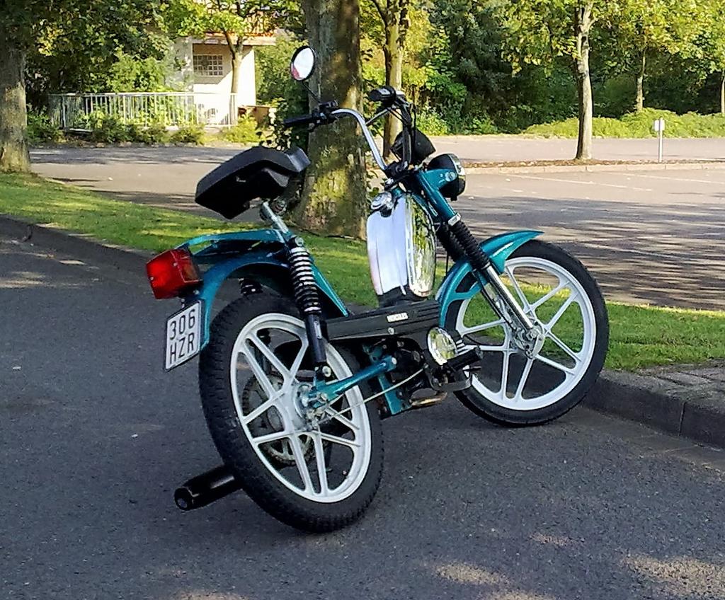

Anbei ein foto der prima meines sohnes
Gruss Rainer
