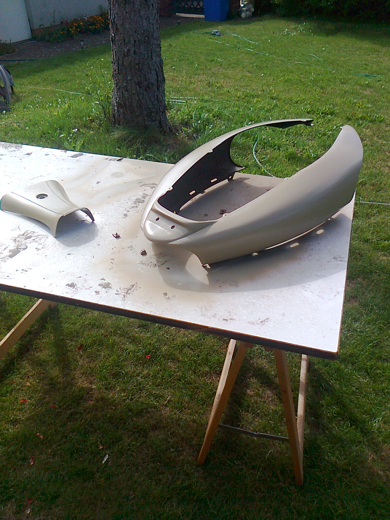

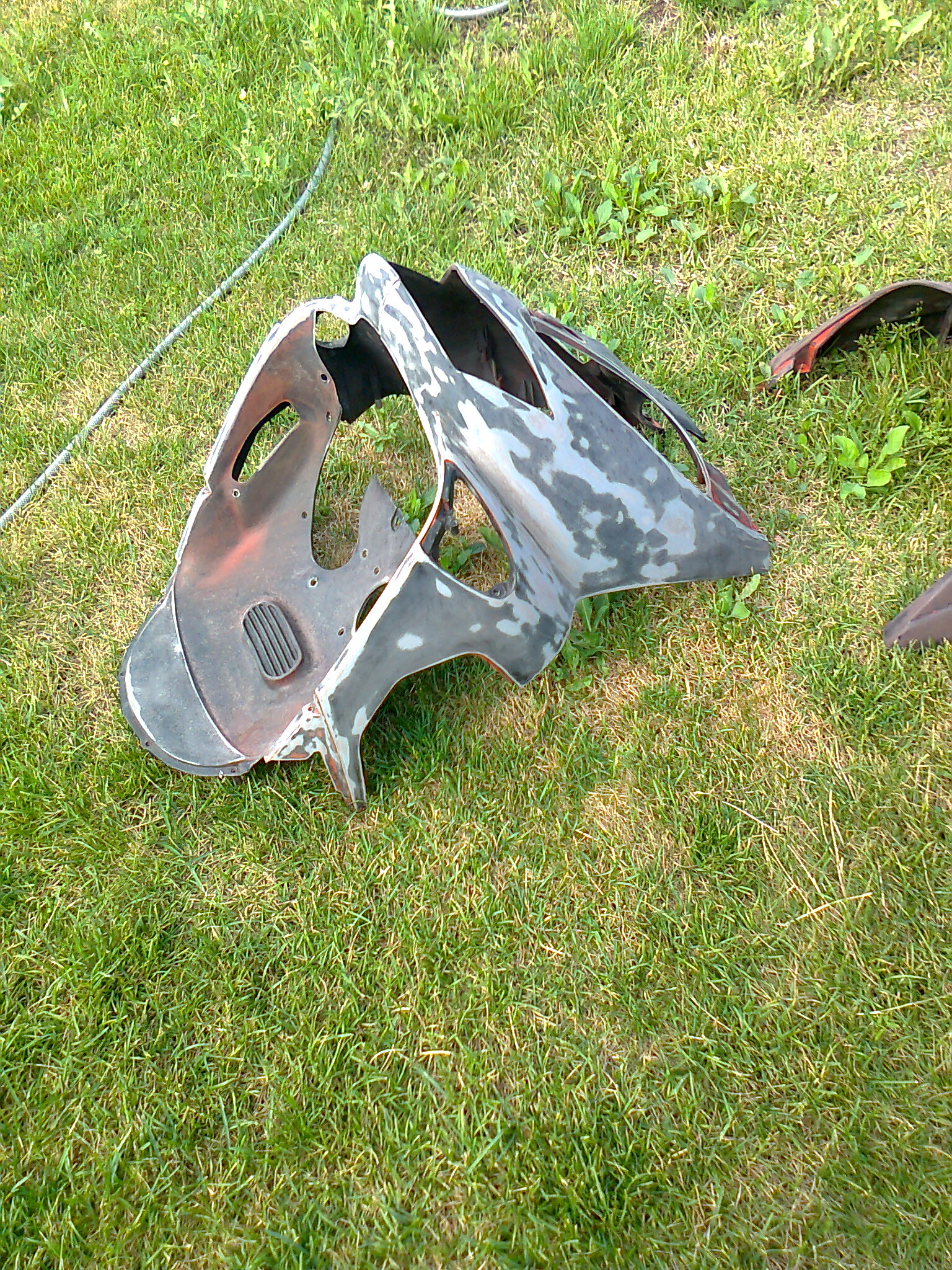

es geht so. Ich habe bis jetzt 90 % der Kunststoffteile von dem roten Spraydosenlack, der ja pfuschig ohne An schleifen oder entfernen der Aufkleber drauf gerotzt wurde, abgeschliffen. Dann kommt eine Schicht Kunststoff Haftgrund, danach Spritzfüller. Und dann wohl wieder Schleifen, aber diesmal Nass. Mir schwebt eine Grüne Tarnfarbe vor, mit Sandfarbenen "Besonderheiten". Ich suche eigentlich einen Lack mit einer Steath Optik. Aber erst mal finden. Wenn die Rollerteile nicht so verwinkelt wären, würde ich gerne mit Folieren arbeiten. Besonders verschiedene Camouflage Optiken haben es mir angetan.
