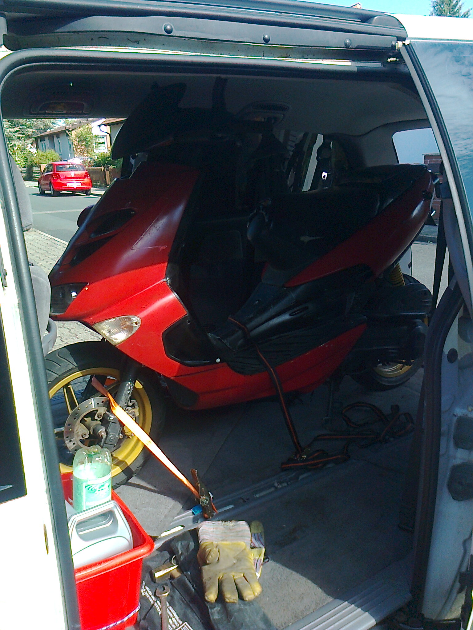

Ich habe heute eine schnelle Aktion getätigt. Gestern Abend habe ich online in einem Anzeigenblatt einen Aprilia SR50 entdeckt. Dieser war erst ein paar Minuten vorher inseriert worden. Der Preis dazu war auch sehr verlockend. Also, da es spät war, gleich eine SMS geschickt, das ich mir das Teil ansehen will. Antwort kam prompt und für heute früh einen Termin ausgemacht.
Heute auf die schnelle meinen Gleiter ausgeräumt und hin gefahren. Als ich dort war, dachte ich mir fällt ein Ei aus der Hose. Ich dachte an einen Uralt SR. Da stand aber ein SR50 LC Digitech mit Einspritzanlage BJ. 2004. Wie gesagt der Preis war heiß, aber trotzdem noch ein bisschen runter gehandelt. Eingeladen und ab nach Hause. Soll ein Alltags Spaßmobil werden.
Optisch ist er wie so oft recht vernachlässigt. Leider stelle ich fest das die Kids heute nicht auf die Sachen aufpassen. Es muss viele Doofe Eltern geben, die mit den großen Scheinen nur so um sich werfen. Schließlich handelt es sich um einen der teuersten Roller überhaupt in der 50er Klasse. Aber egal. Das bekomme ich hin. Technisch läuft alles. Sogar ein Leo Vince Handmade ist verbaut. Ich denke das ich ein Schmuckstück daraus mache.

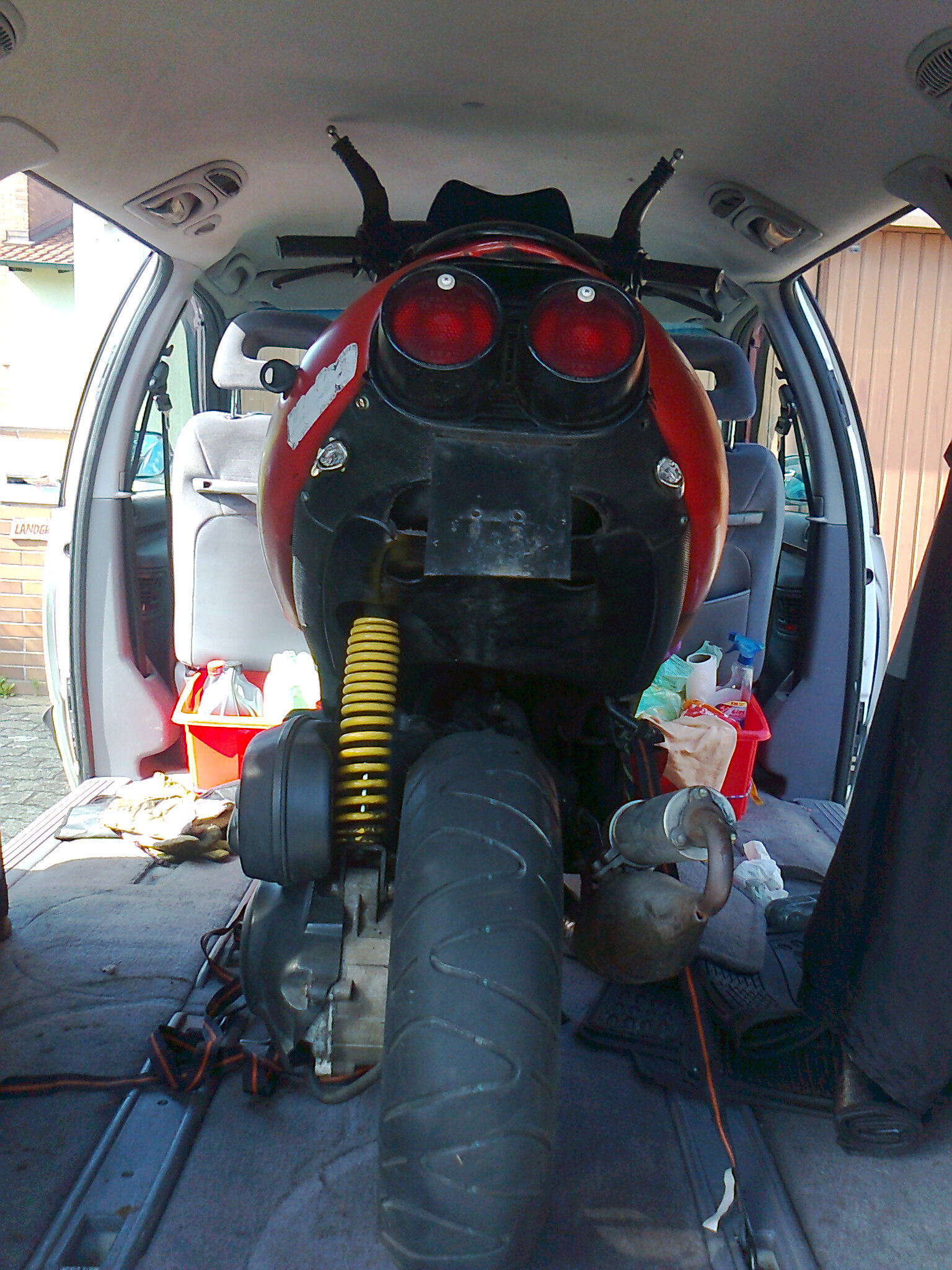

endlich war mal Zeit zu Starten, da ich ja auch noch ein bisschen mit dem Teil fahren will. Ich habe heute den SR komplett gestrippt, da ja alles aus Plastik Lackiert werden soll. Ich bin immer wieder überrascht was es für murkser gibt. Die Kiddys heute sind echt Grobmotoriker und anscheinend nicht besonders fähig. Wenn man bedenkt, das die Aprilia erst etwas über 9000 Km drauf hat, ist der Detailzustand verheerend. Ausgebrochene Halteösen oder gar fehlende Halter überall wo man schaut. Schrauben jeder Sorte Wahllos verwendet.
Und am härtesten die Elektrik. Wenn sie keine Ahnung haben, sollten sie wenigstens die Finger davon lassen. Aber Hauptsache die Karre ist mit Stage 6 Aufklebern gepflastert. DAS ist wichtig. :evil:

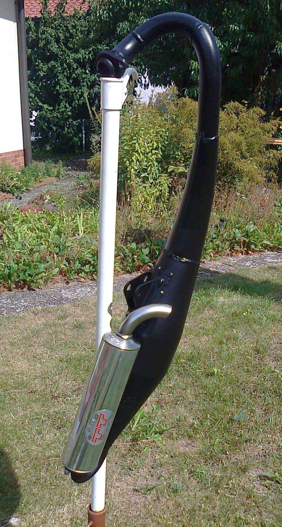

Da ich ja wissen will was Sache ist, habe ich den Leovince Auspuff demontiert um zu sehen ob die Drossel noch verbaut ist. Erster Blick, Drossel draußen. Gut.
Beim hinstellen des Auspuffs komische Klappergeräusche, die aber nicht von der Befestigungslasche waren. Also Auspuff noch einmal in die Hand genommen und geschüttelt. Klapperte wie ein Rohr mit Schrauben drin. Also den Auspuff so bewegt, gedreht und geschüttelt, das sich das unbekannte Teil in Richtung Krümmer bewegt. Und dann konnte ich es sehen. Es war die Drosselhülse, die wohl ein GROBMOTORIKER beim entfernen in den Auspuff gedrückt hat. :roll:
Also die Reste der Schweißpunkte im Krümmer mit dem Fräser geglättet und einen Zughaken gefertigt, damit ich das Teil irgendwie raus bekomme. Glücklicherweise war es nach ein paar Minuten geglückt und nun ist der Auspuff komplett Frei. Bei der Gelegenheit habe ich den Dämpfer demontiert und den Auspuffkörper schon mal sauber geschliffen, damit er schwarz lackiert werden kann. Der Schalldämpfer bekommt nur ein bisschen Zuwendung mit Alupoliermittel und Polierscheibe, dann ist er wieder supi. Da ich ja eine Ditech habe, also ein Direkt Einspritzer ist der Resoauspuff ja Wirkungslos. Eventuell ja sogar Leistungshemmend. Deswegen werde ich einmal Versuche machen mit einem Krümmer, einem geraden Stück Rohr und einem Dämpfer. Aber erst später.

Der Auspuff ist schon fast fertig. Lackiert und erwärmt. Jetzt ruht er eine Nacht, morgen bekommt er noch eine Farbschicht und eine Wärmebehandlung und dann noch den Schalldämpfer Polieren, dann schaut das wieder wie neu aus.
Heute ist nicht viel passiert. Der Leovince hat seine abschlie0ende Lackschicht erhalten und der Endschalldämpfer erstrahlt in neuem Glanz, da frisch Poliert.

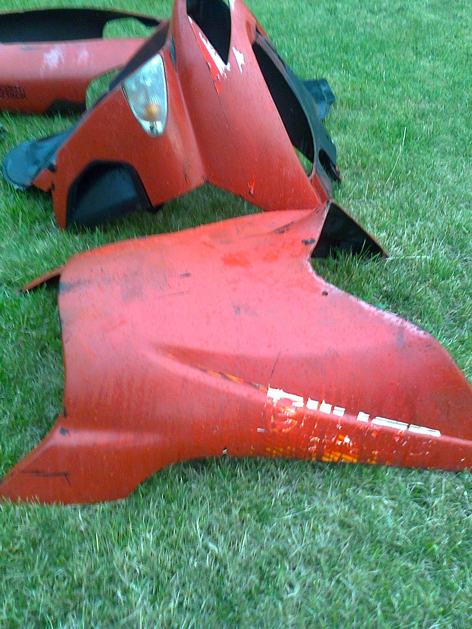

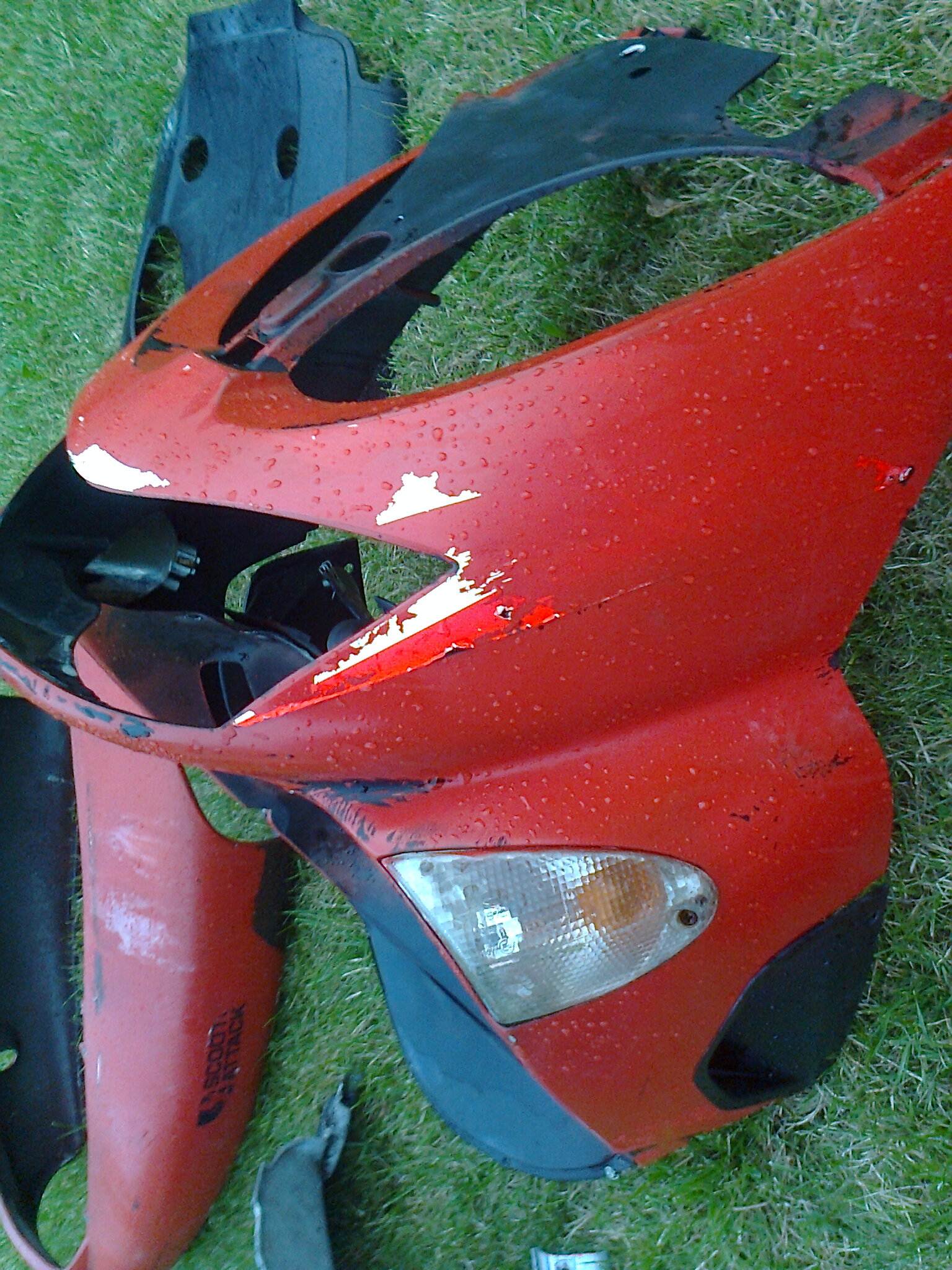

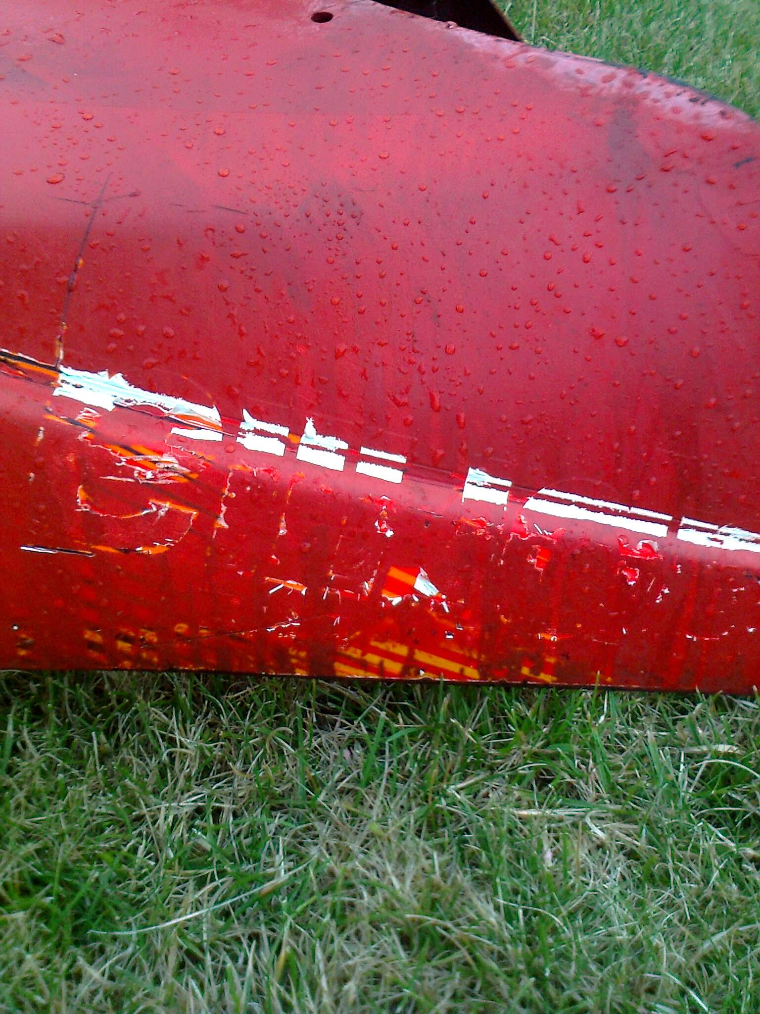

Morgen werden alle Verkleidungsteile und ein Kanister Kaltreiniger ins Auto gepackt und dann ist Aktion Dampfstrahler angesagt. Der Kaltreiniger ist eher für die unteren Teile, die ein bisschen Öldreck innen haben. Die Dosenlackierung die von einem geistigen Tiefflieger ausgeführt wurde, wird wohl nicht lange halten und davon platzen. Der Lack geht ja mit dem Fingernagel schon ab. Sogar ALLE Original Aufkleber sind unter dem Lack zu sehen. Das sind wieder die Momente, wo ich auf den Verursacher mit einen V8 Motorblock einschlagen könnte. :roll:
Ich schau mal das ich morgen Bilder mache.

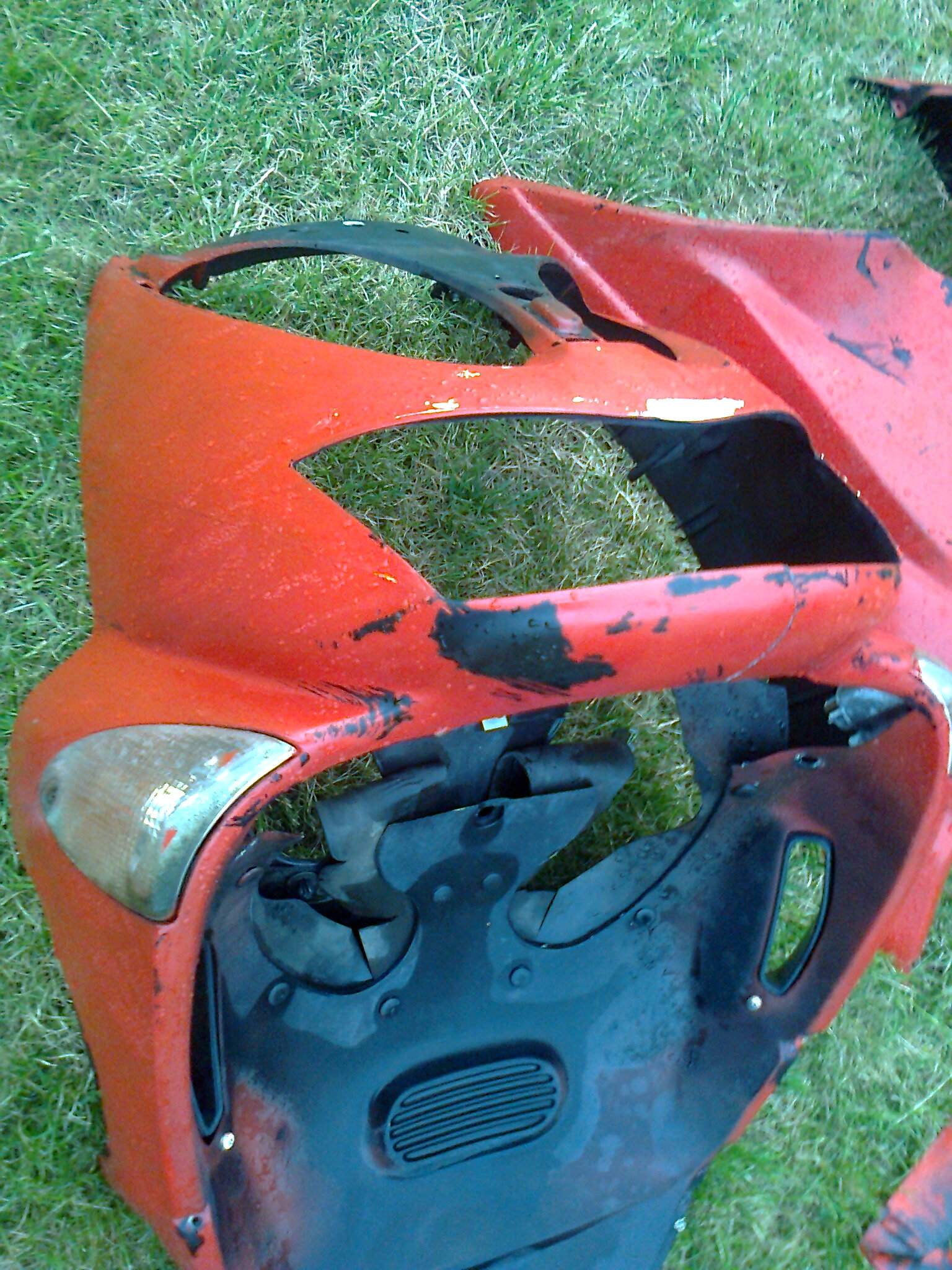

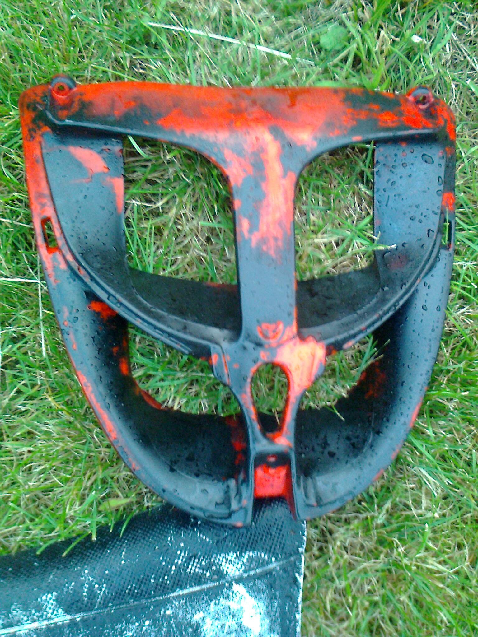

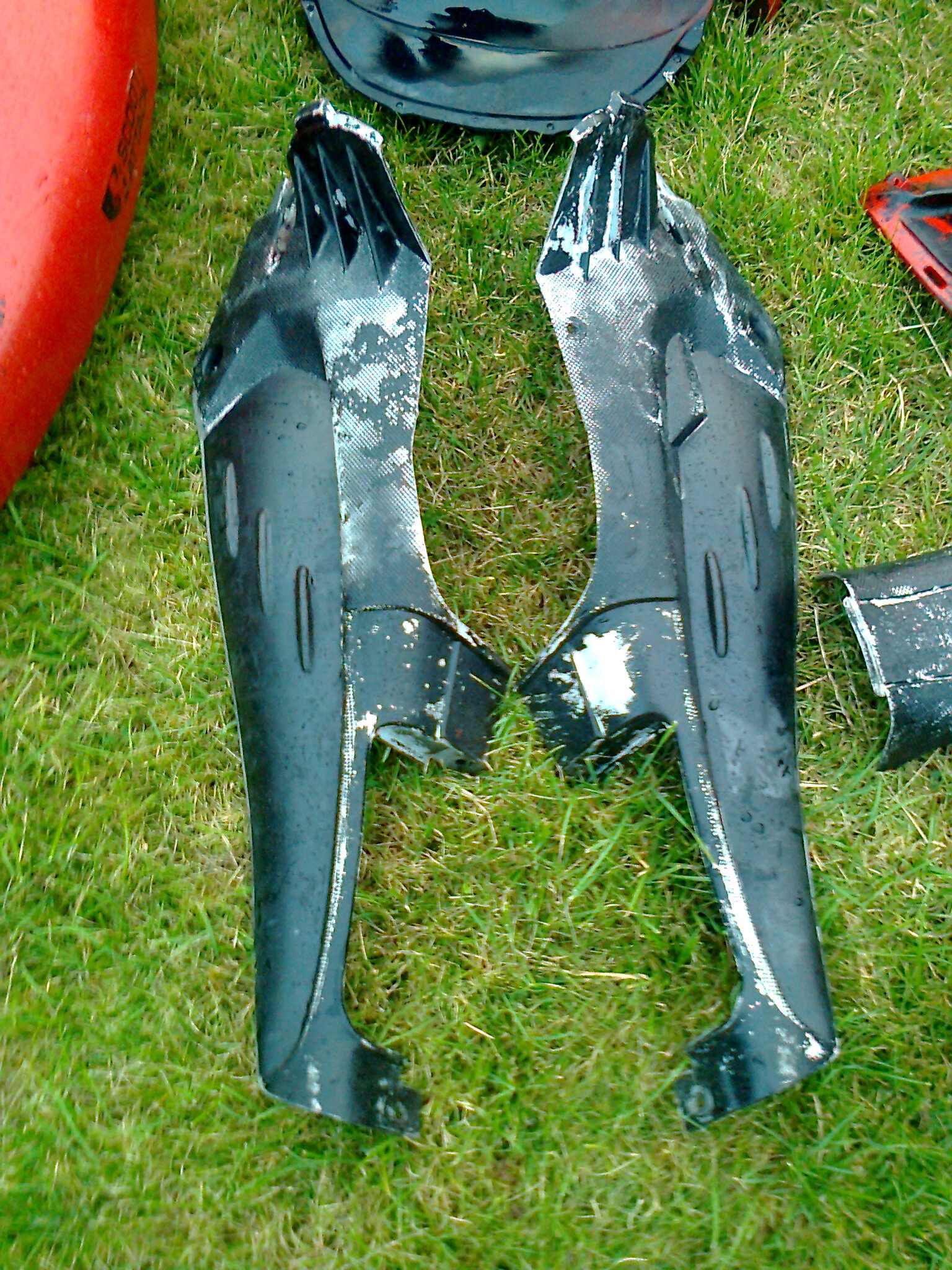

So heute mal die ganzen Kunststoffteile mit Reiniger ein gepinselt und ab zum Dampfstrahler. Leider ging das Rot nicht so gut ab wie ich dachte, da die Strahler dort ein bisschen lasch sind. So richtig welche mit Power sind schwer zu finden. Wie man an den Teilen sehen kann, könnte ich demjenigen ............ aber ich glaube das habe ich schon erwähnt. Interessanterweise finde ich nirgends ein Bild mit meinem Lacksatz, egal bei welchen Baujahr ich schaue. Ich finde meine Ausführung nicht. Komisch. Werde morgen mit ein wenig Verdünnung die Aufkleber noch freilegen bevor ich sie abziehe. Interessiert mich was das für ein Lacksatz sein soll. :?: :?:

Also den Lack schleifen ist das reinste Drama. Mit zu feinen Papier setzt sich alles sofort zu und man bekommt keine glatte Oberfläche. Mit groben geht halt alles bis auf den Kunststoff. Ich sehe schon das alles komplett mit Spritzspachtel vorgearbeitet werden muss. Die Aufkleber sind selbst mit Fön nicht zum abgehen zu bewegen. Jedenfalls nicht an einem Stück. Am liebsten würde ich einen kompletten Kunststoffsatz kaufen, damit es gleich passt, oder man nur sauber anschleifen muss zum Lacken. Aber dir Kosten müssen ja passen, sonst hätte ich gleich was anderes nehmen können. Also muss man aufs Geld schauen.
Ich denke das ist ordentlich und kann man soweit lassen.
