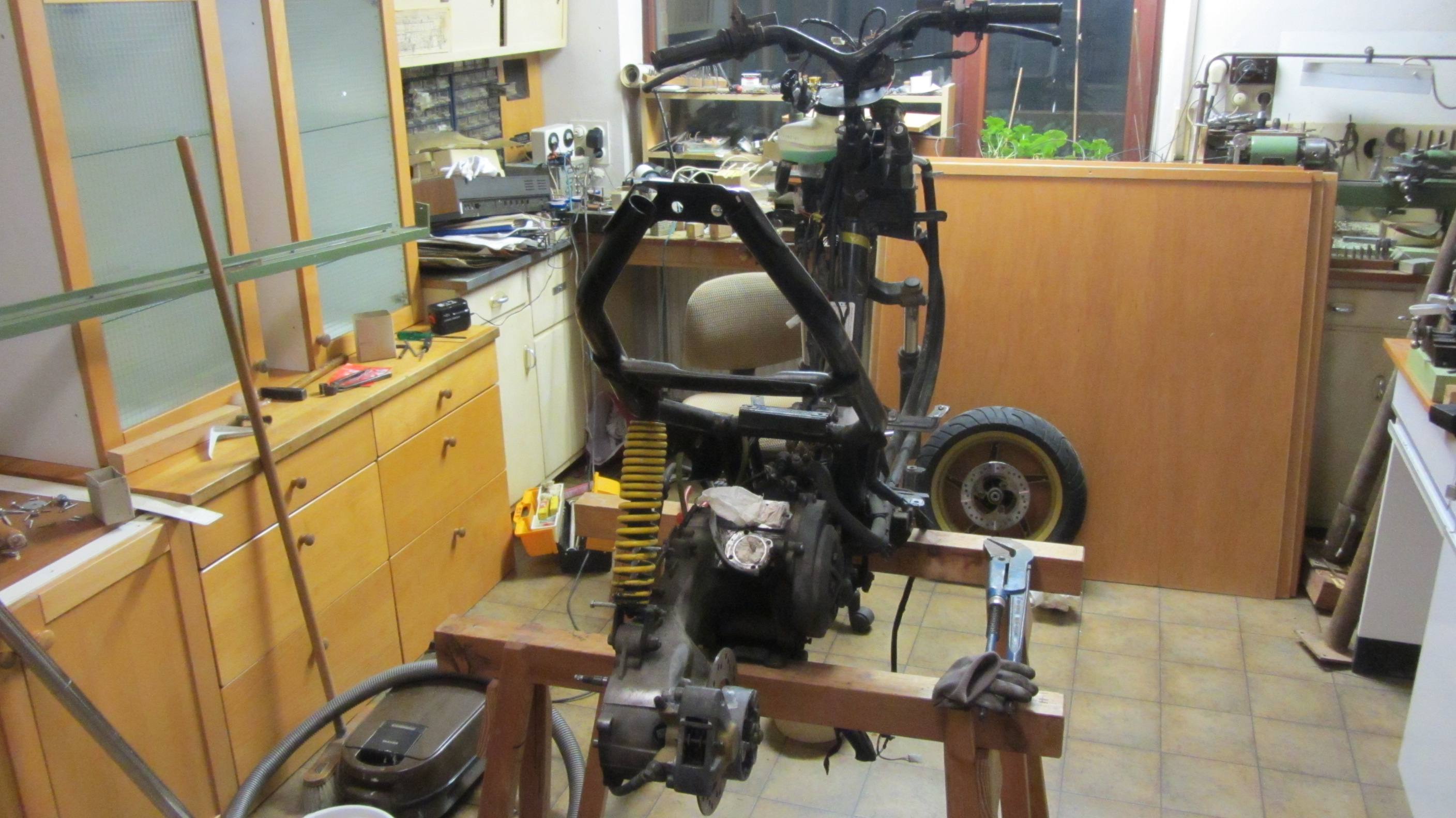

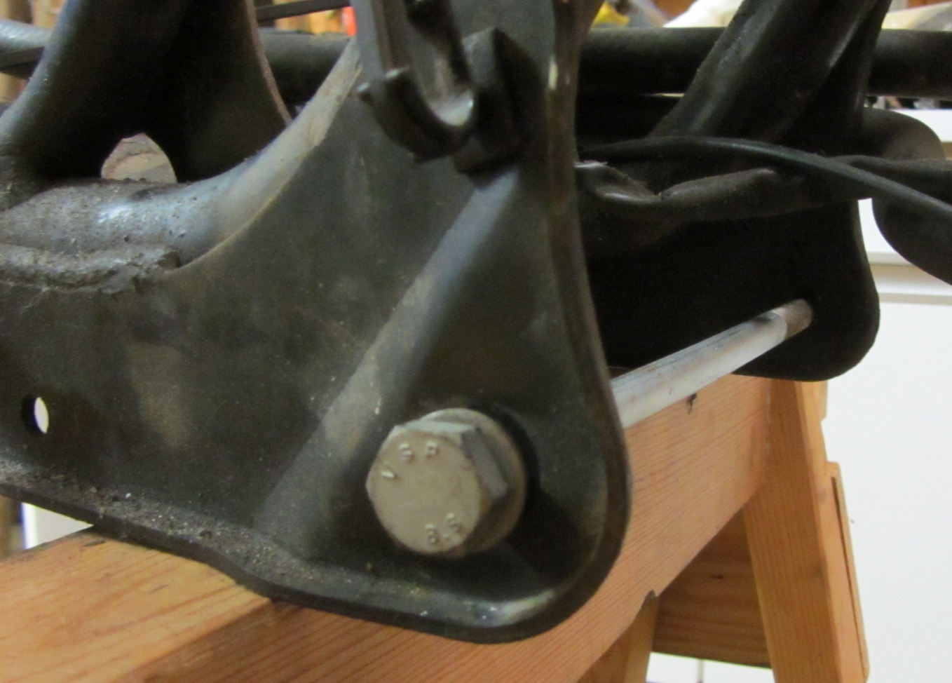

So ich habe eine Werkstatt Rollertauglich gemacht und den Hobel ins Haus geholt. Ist zwar noch nicht alles fertig, aber macht ja nichts.
Das Auf/Umräumen läuft ja nicht davon. Auch ist der Roller provisorisch aufgebockt, was aber einer professionellen Lösung weichen soll.
Aber man muss sich schon nicht bücken.

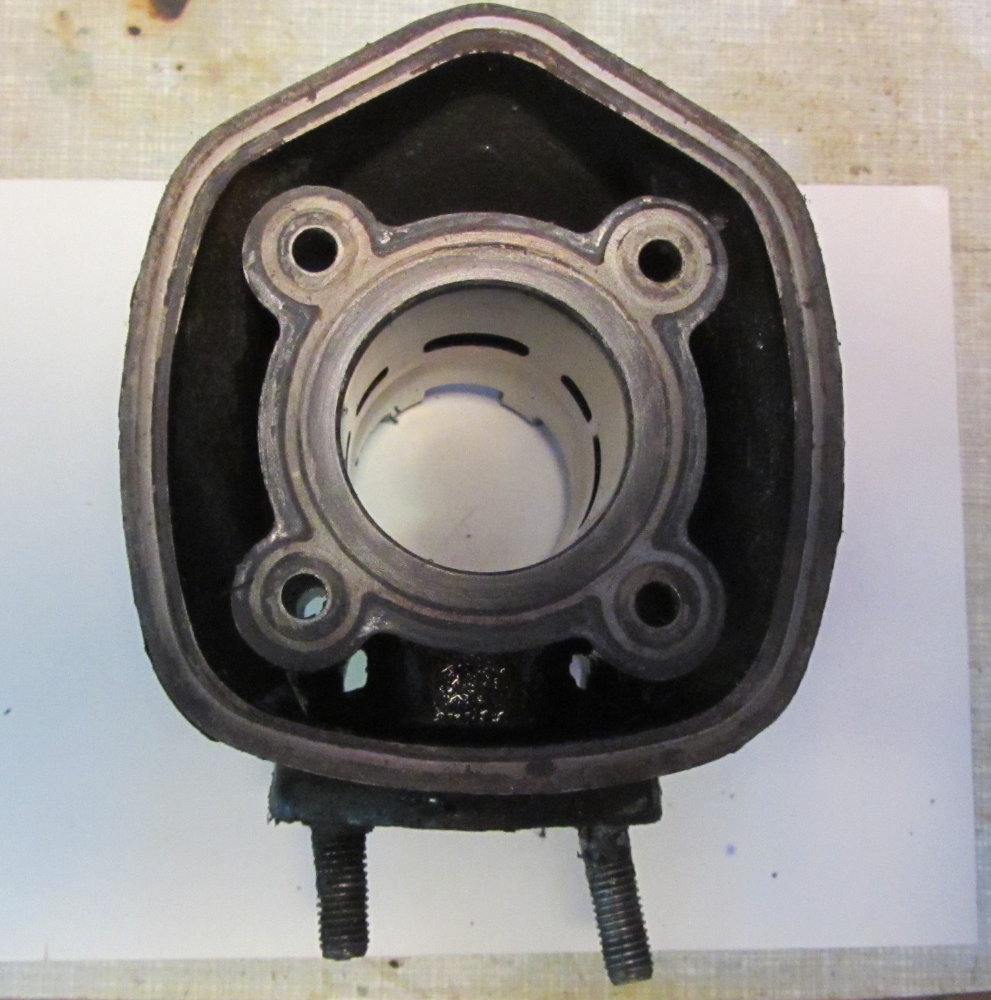

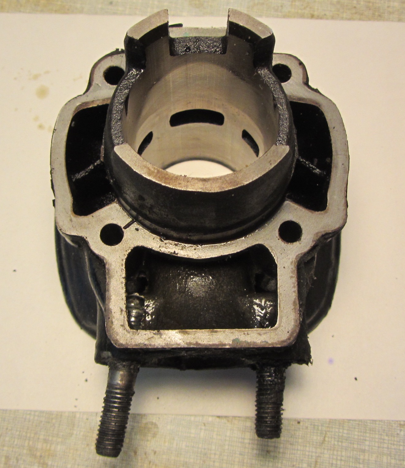

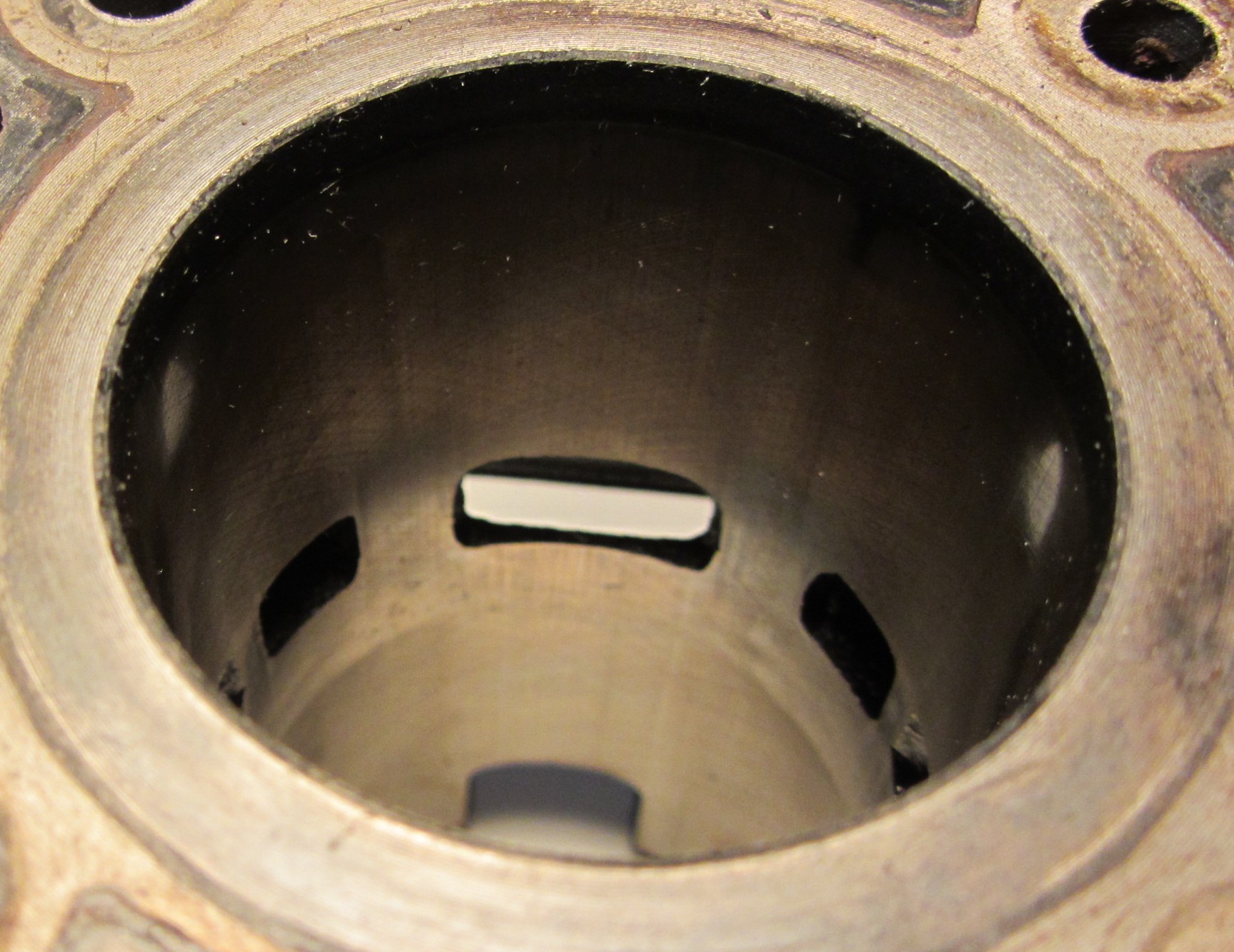

So,

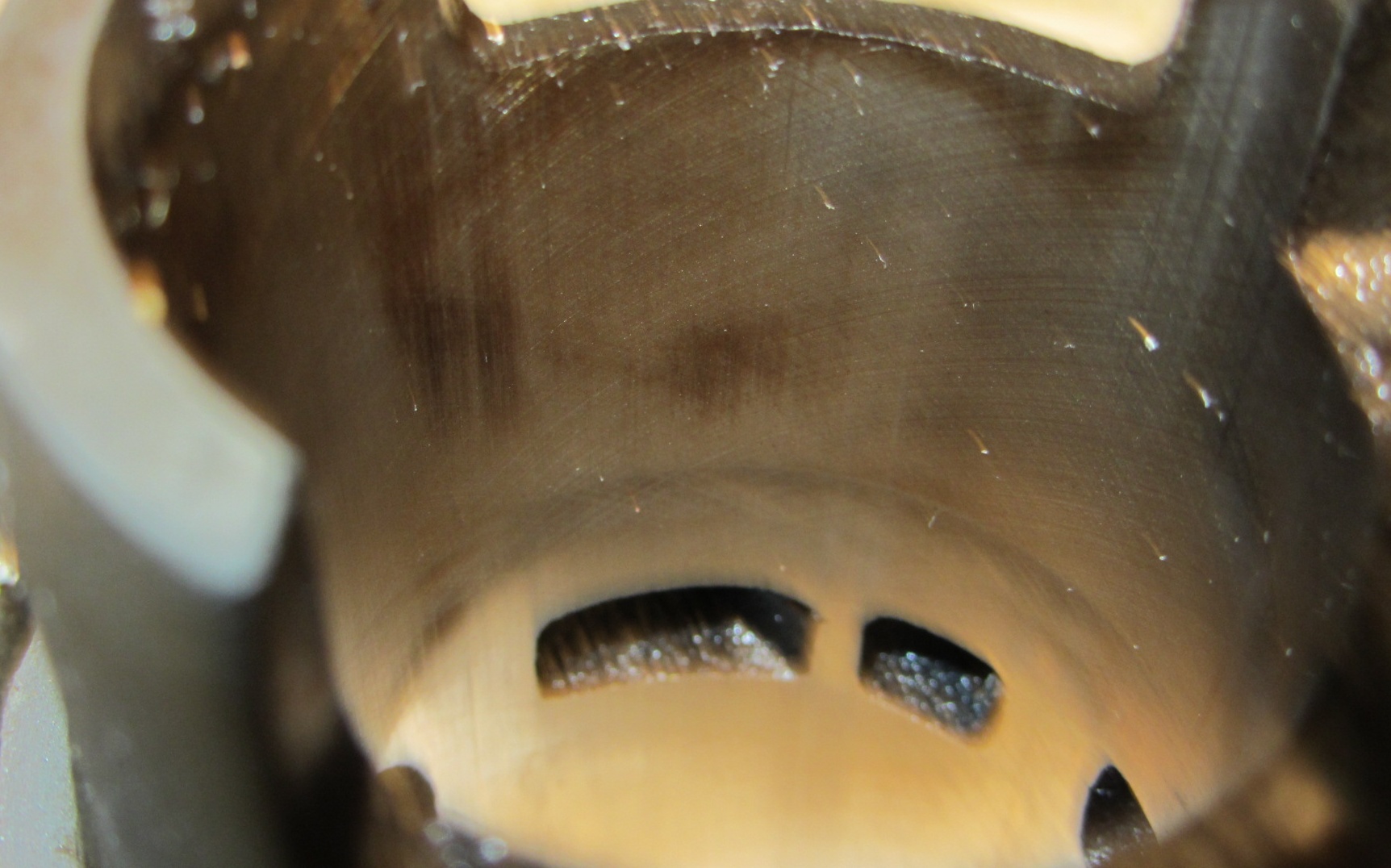

vorhin mal den Zylinder gezogen, da ich die Einspritzeinheit nicht vom Kopf abbekommen habe. Da ist so wenig Platz, ich glaube ich baue später den Block aus den Rahmen, damit sich es schöner arbeiten lässt.
Zylinder und Kolben schauen soweit nicht übel aus. Kreuzschliff auch vorhanden, aber natürlich habe ich was gesehen, das mich schon wieder eskalieren lässt. Ich stehe wirklich kurz vor der Kotzgrenze.
Ein paar der Gestalten möchte ich mal als Lehrling haben, da gehörten mal wieder alte Sitten wie körperliche Verweise eingeführt. Mir tut das in der Seele weh, solchen geballten Murks und Pfusch zu sehen.

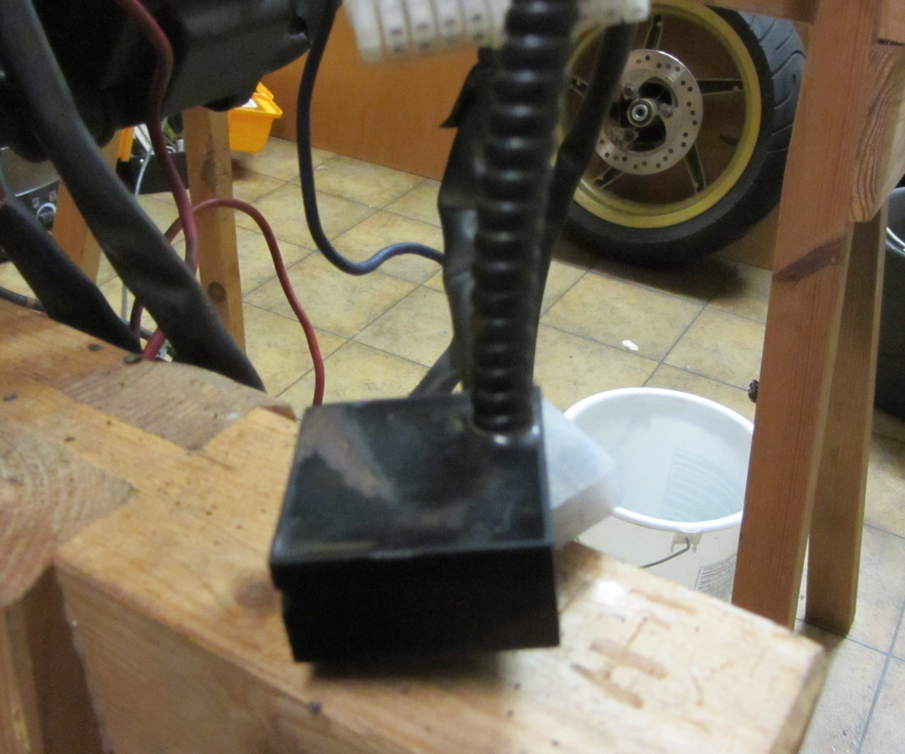

Motor ist draußen. Und ja ich wundere mich über gar nichts mehr. Das Teil hat ja ein25 Km/h Steuergerät. Und jetzt finde ich auch
noch eine Drossel der Firma Mehls. Das der Kahn überhaupt Tacho 50 gelaufen ist, grenzt schon an ein Wunder. Wahrscheinlich wird er im Frühjahr die
Schallmauer durchbrechen. :psycho: :psycho:

deshalb fährt man fahrzeuge deren bordelektrik sich auf Beleuchtung, Batterieladung und Zündung beschränkt! den kabelsalat hält ja niemand aus!
Das ist doch kein Kabelsalat. Schaut nur auf den ersten Blick schlimmer aus als es wirklich ist. Für mich ist das Spielzeug.
Da bin ich schlimmeres gewohnt. Bissl Leitungen zur Drosselklappe, den Injektordüsen, zum Tempfühler, zur Zündspule, zur Batterie und
zum Diagnosestecker. Mehr ist es soweit nicht. Also Kindergeburtstag.

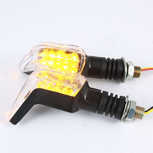

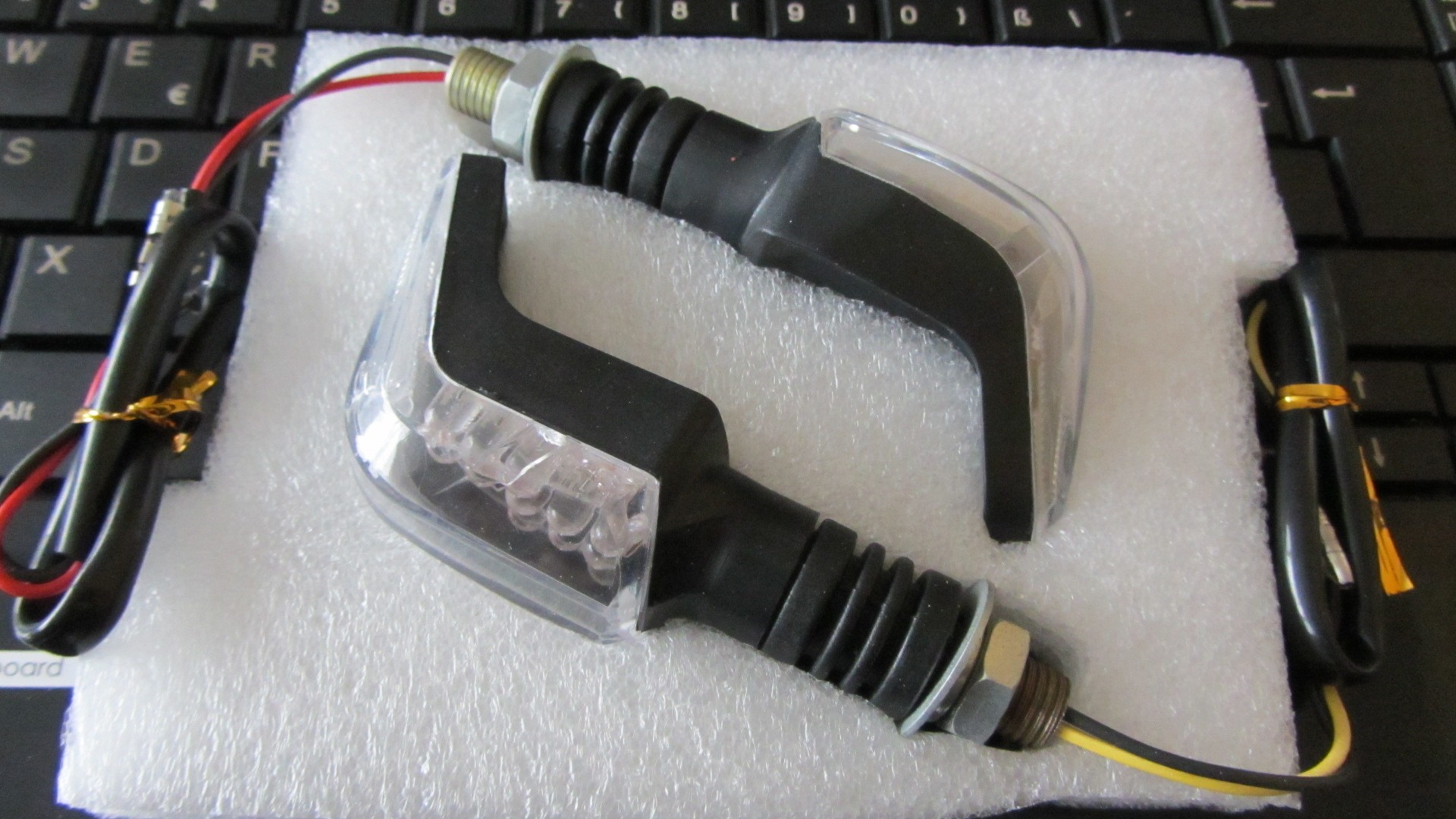

Am 16. in Hong Kong gerkauft, heute hier auf dem Tisch. Da sind manche Käufe in Deutschland langwieriger.
Hattest du keine Probleme zwecks Zoll? China wird ja gern kontrolliert!
2 LED Blinker INKLUSiVE Versand aus Hong Kong 8,98 Euro. Warenbezeichnung und Preis stand außen auf der Verpackung. Das interessiert den Zoll nicht.

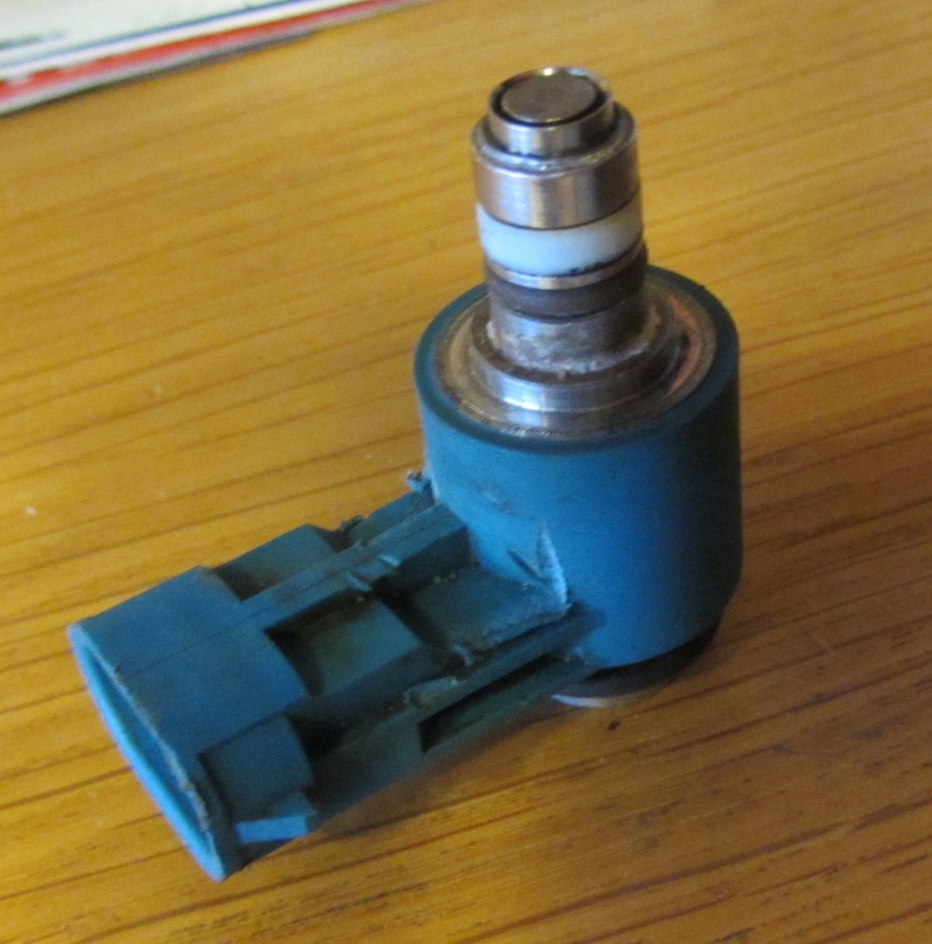

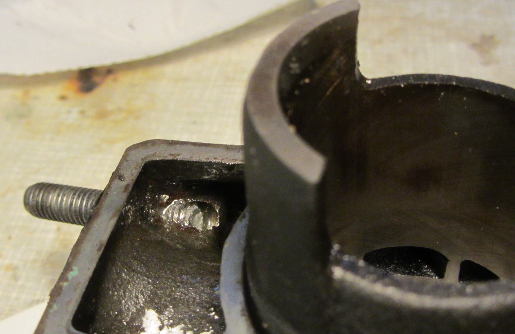

Luftinjektor ist aus dem Kopf draußen. War eine schwere OP. Alles fest, beide Schraubenköpfe abgerissen. Trotzdem ist die Einspritzdüsenhalterung nicht ab gegangen. So musste ich beide Schraubenstümpfe fast bis zum Kopf entfernen, was ich auf der Fräse gemacht habe. So konnte ich sauber die Schrauben ausfräsen. Dann ging die Halterung runter. Der Luftinjektor selber war auch ganz schön fest. Aber mit Einsatz von kriechenden Mittelchen ging es schon. Die Schraubenstümpfe stecken natürlich noch im Zylinderkopf. Da muss ich auch noch ausbohren und Gewinde Reparieren.
Wer übrigens günstig ein Repset wie Helicoil oder vergleichbares an der Hand hat, kann sich gerne melden. Ich habe zwar einige auf Beobachtung aber die haben ja Wahnsinnspreise.
