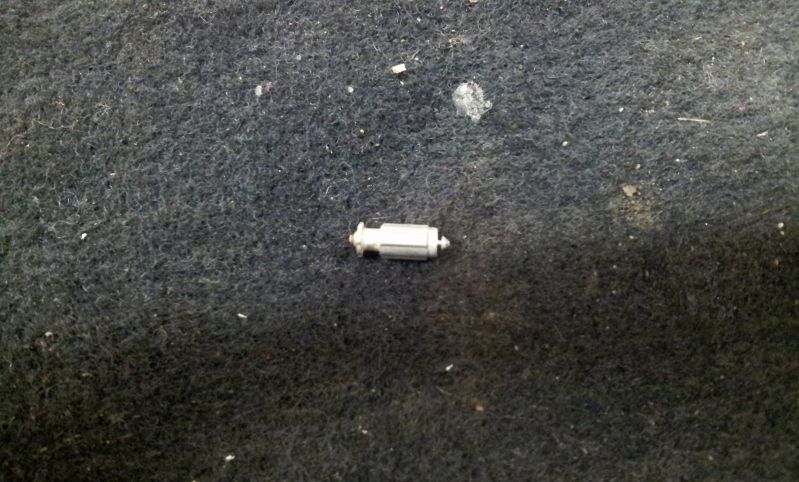

Und so sah die Nadel vom Vergaser aus :shock:
Wo ist die Gummispitze ??????
Aber der war TOTAL fertig. Musste auf den vom Ersatzmotor ausweichen.

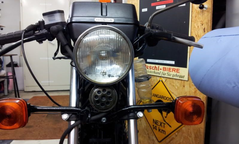

Nach guten 50 Stunden schaut sie jetzt mal so aus.
Ist aber noch EINIGES zu machen !
Ausstehende Neuteile die noch verbaut werden müssen:
Sitzbankbezug / Luftfiltereinsatz / Brems- + Kupplungshebel / Bremsbeläge / Bremsbacken / Bremslichtschalter vorne / Ansauggummi / Kettensatz
Blinker aus der Ersatzteilkiste angebaut.

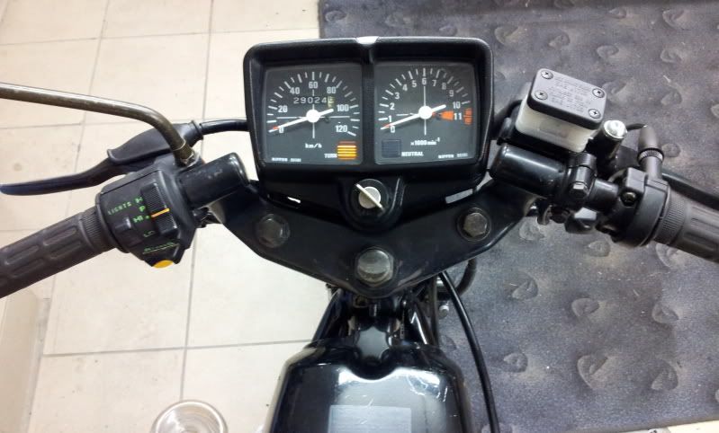

Komp. Elektrik funktioniert wieder 8)
Auch alle Lämpchen im Cockpit

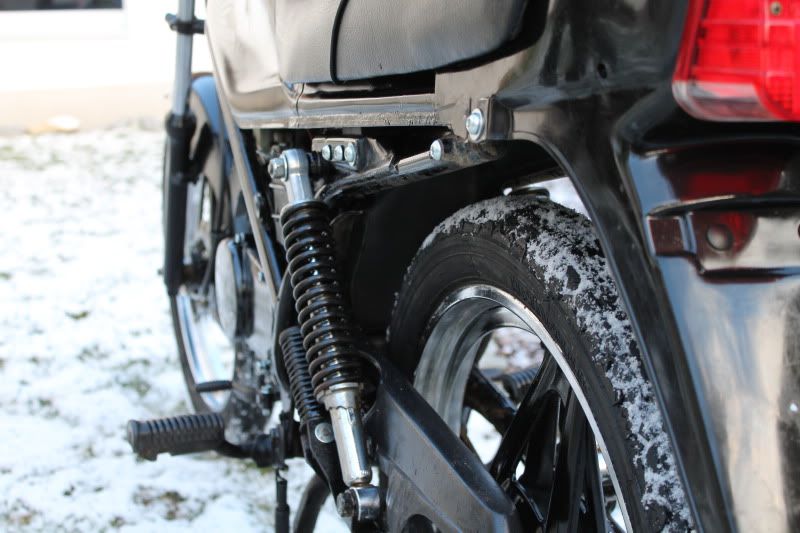

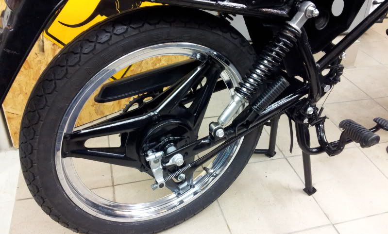

Die Felgen + Stoßdämpfer wieder SO hin zu bekommen, ich sag mal nix :shock:

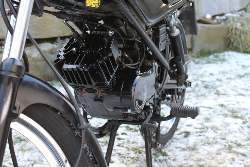

Leider zieht der Motor Getriebeöl ins Kurbelwellengehäuse rein.
Simmerring ( WD ) bestimmt defekt.
Aber beim MB Motor kommt man da von außen NICHT ran.
Es muß der kompl. Motor mittig getrennt werden :evil:

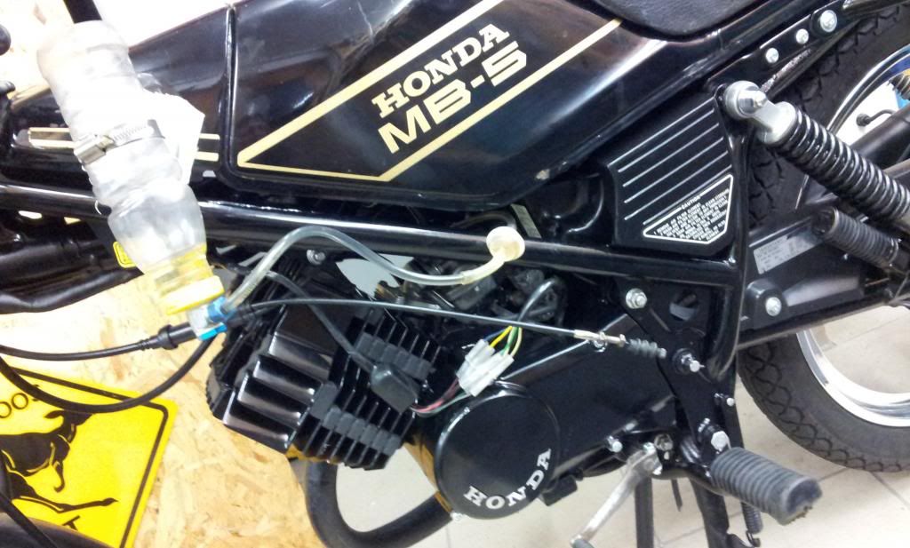

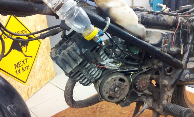

Jetzt ist ein anderer verbaut - schaut dann so aus beim Probelauf.
So kann man auch schön die Funktion der Ölpumpe testen.
In der Flasche ist 2 Takt Benzin drinnen :wink:

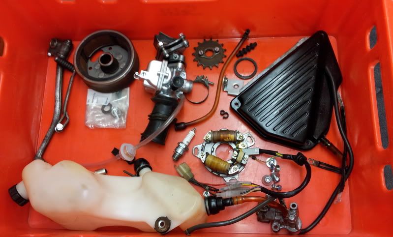

So sah des bei mir in der Werkstatt aus - überall Teile.
Gut, daß sie jetzt alle verbaut sind.

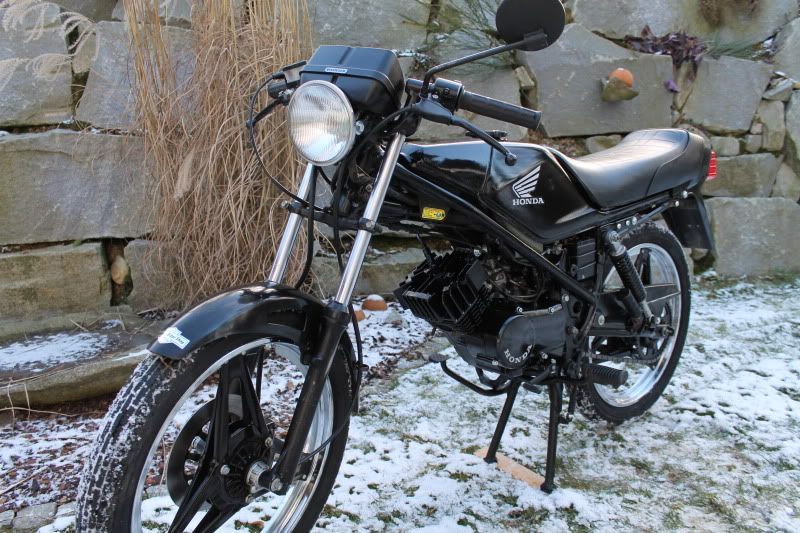

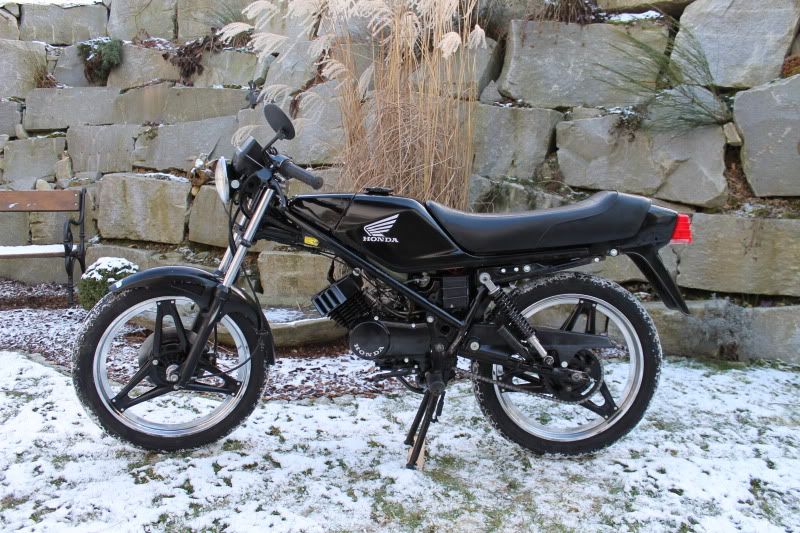

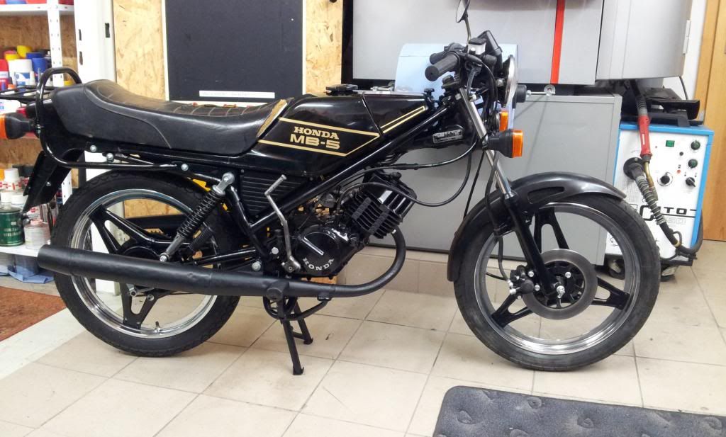

Sodala - MB 8 für mich ist fertig 8)
.... gut schaut's aus - des Moped !!!
Und die MB 5 wär zu verkaufen ....
Man sieht, wie viel Std. ich da auch reingehängt habe !!!
Will gar nicht so auf die schnelle sagen, was ich alles gemacht hab. :wink:
Auspuff ist noch beim Sandstrahlen ...

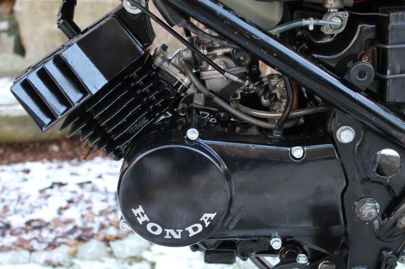

Eh klar - Motor auch lackiert ...

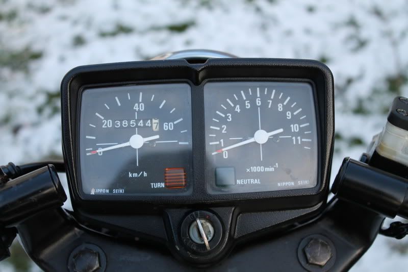

km ersichtlich ...
Hinterreifen 60 %//
Frontreifen 90 % und fast neue Bremsbeläge ..
( Die Stehbolzen vom Auspuff sind mit Kupferpaste eingestrichen, vorher natürlich Gewinde nachgeschnitten - NICHT angerostet !!!
Bin kein Murkser !!! )
Also wenn's ist, für 350 Flocken geht sie über den Tisch.
Warte aber noch auf Papiere. Unbedenklichkeitsbescheinigung ist schon vorhanden.
Gruß vom Schrauber ..... :D
