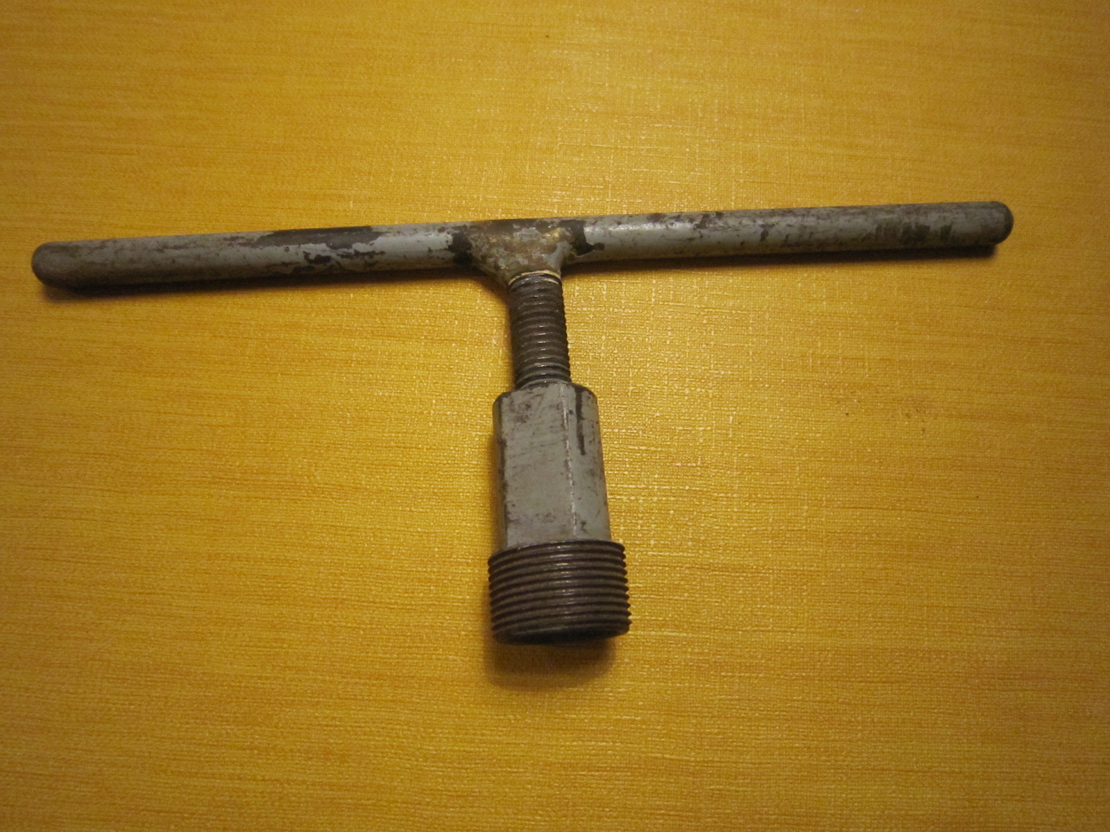

am foto mal den selbstgebauten von meinem vater.
hab ich zum 7. geburtstag 1965 bekommen.
damals waren 10e noch 20 mark und somit fast ein halber tageslohn.
(bei den werkstätigen, nicht bei den chef bonzen!!!)
obwohl ich alle, weltweit benötigten abzieher habe,
nehme ich den, bei jedem grossen bosch polrad, immer noch.
nostalgie ist unverkäuflich..........
